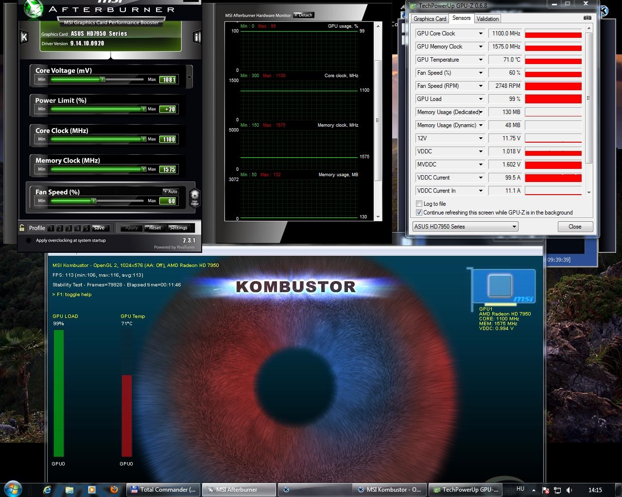

haddent #20674 üzenetére
Hát valószínű, de én nem kísérleteztem vele, felnyomtam a ventit, hogy hűtsön rendesen nem kockáztattam a túlmelegedést. Nagyon elégedett vagyok ezzel a kártyámmal, jó tudni, hogy 1100MHz-en is stabil. Nem lehet hogy sokaknak valami belső védelem kezdi csökkenteni az órajeleket?
Gery0505
haddent #20640 üzenetére
Én végig próbáltam az összeset nekem Catalyst 13.3 (12.101.2.0 February 15) ez vállt be a legjobban ráadásul verzió számot (12.101.2.0) nézve is ez a leg újabb nem pedig a 13.3 b2

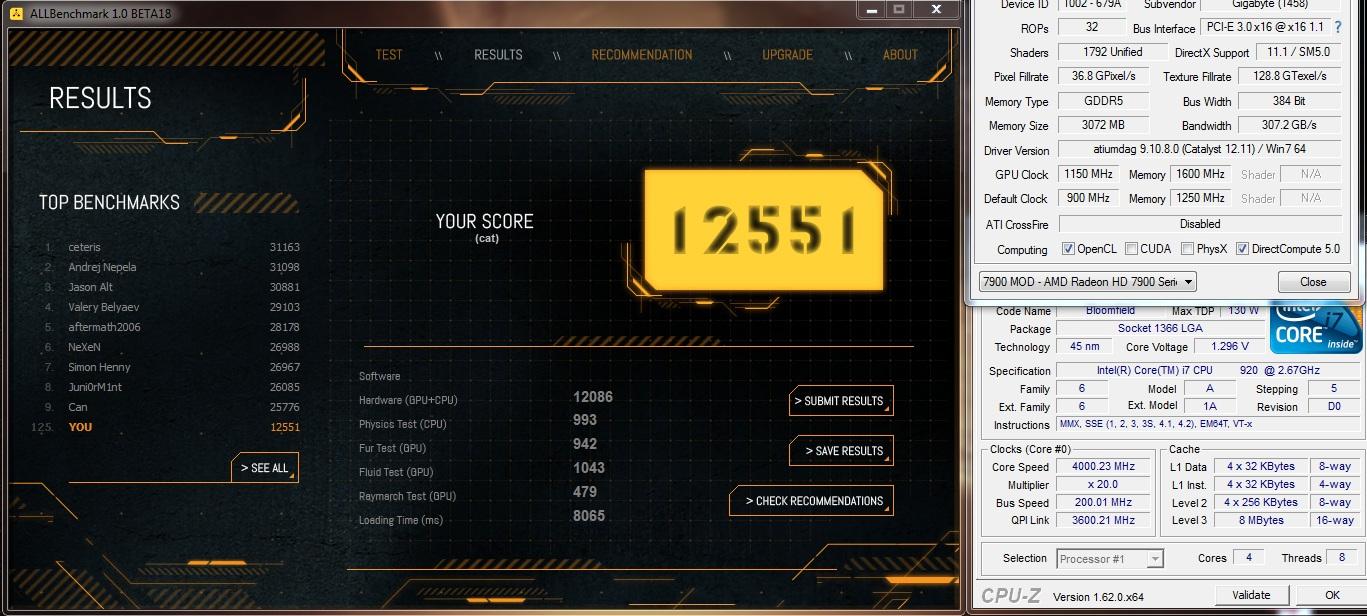

HSM : Meg kellene kérni olyan valakit (PL: Kockaharcos) akinek gyárilag boost nélküli a 7950 ese hogy ő is futtassa le ezt a 3 tesztet mert mostmár kíváncsi vagyok hogy az hogyan viselkedik mert ugye az enyém boost os kártya csak a módosított bios nem amivel használom! -
