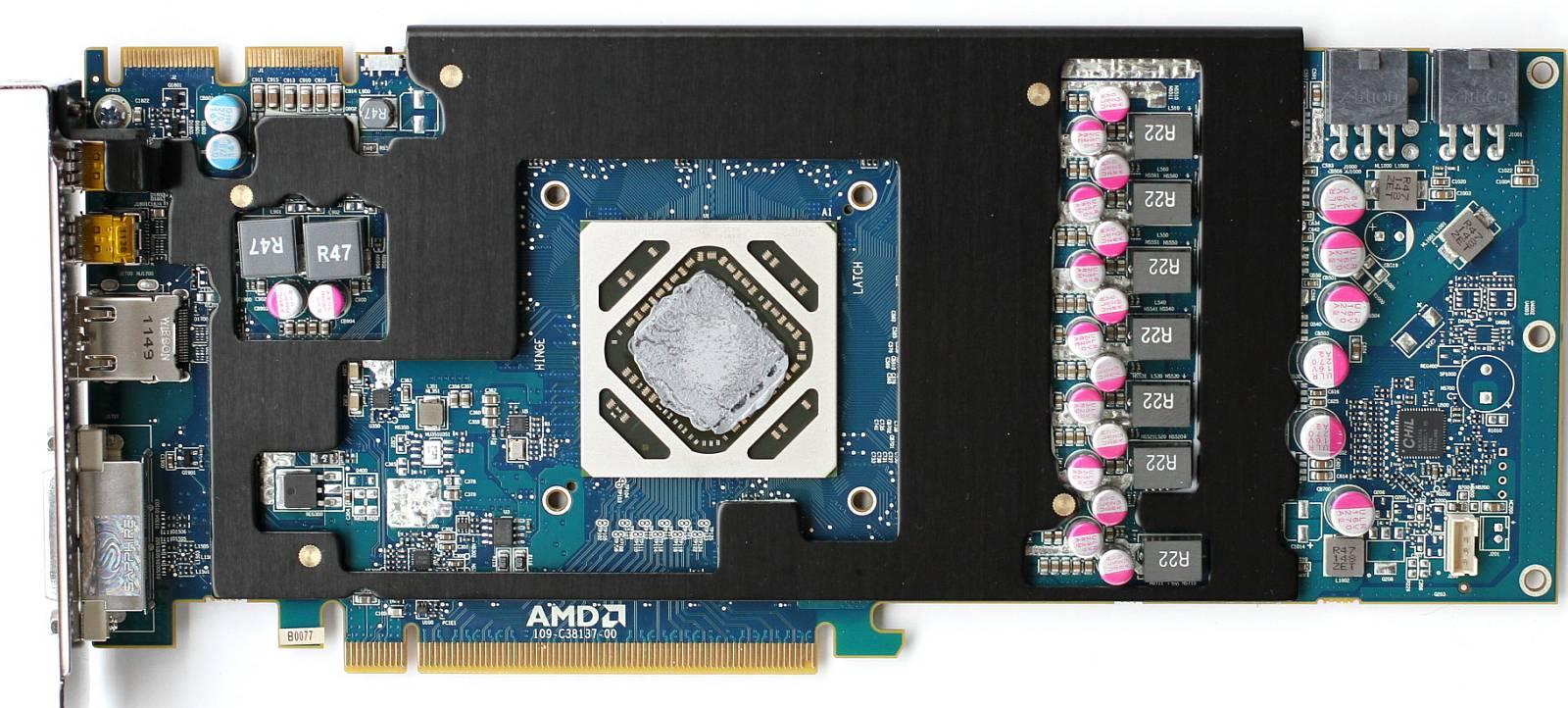

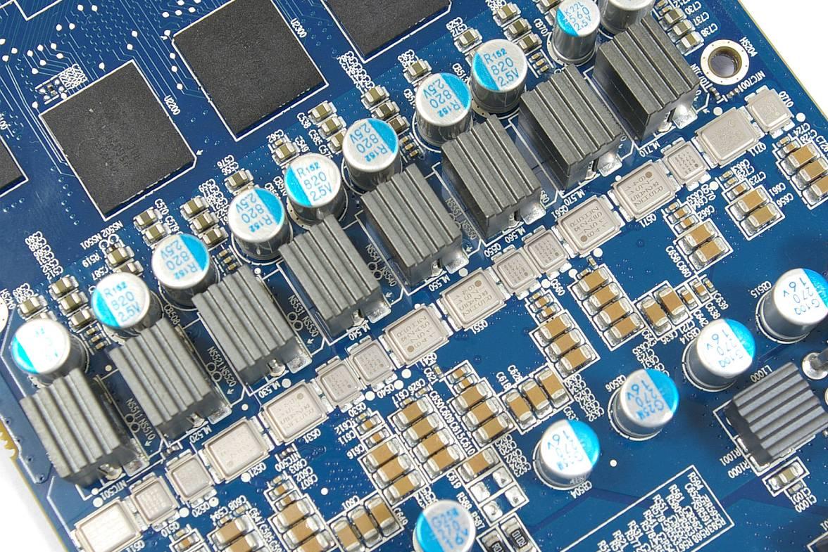

N.Ferry #25936 üzenetére
"lehet-e rá egyáltalán rakni valamit"
Kell hozzá egy akármilyen blokk, aminek megfelelő furattávolsága van, vagy át lehet alakítani a 7900-ak furattávolságára adapterrel, kell hozzá egy megfelelő vastagságú vörösréz betét, meg pár ramsüni. Aki ezzel foglalkozik, annak nem nagy meló összehozni.
Ja meg a megfelelő helyre rögzíteni kell kreatív módon valami halk 12-es ventit, ami szellőzteti a VRM-et meg a ramsüniket. Kb. ennyi. -

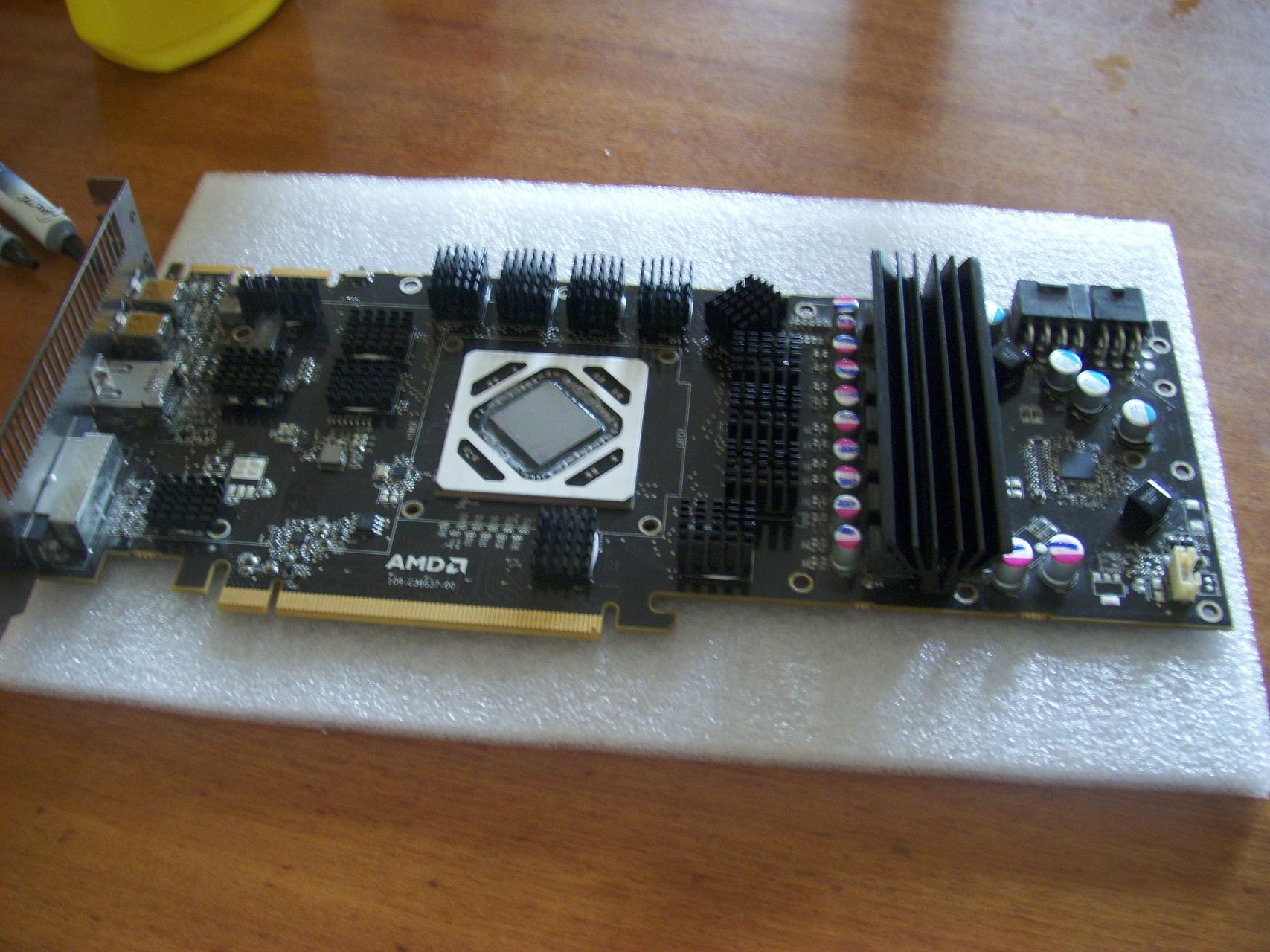

N.Ferry #25852 üzenetére
Nos..
nekem ilyen(csak egy alu öntvény lemez) a gyári Dual-X VRM/RAM hűtés!
De nálam nem egysoros a VRM FET elrendezés, hanem 2 sorban vannak a FET -ek
így nem is tudtam volna feltenni a Peter gyári bordáját
Viszont támadt egy 5-letem hogy a peterhez kapott bordákkal tele pakolom ezt az alu lemezt, így még nagyobb lett a hőleadó felület mindha a gyári peter vrm bordáját használnám!
És a végeredmény
De térjünk a te esetedre, nálad jobb a helyzet mert neked[elvileg] 1.sorban vannak a FET -ek a Vapor-x en
De én nem bolygatnám hagynám a gyári hűtőbordát rajta
De ha ragaszkodsz a ragasztáshoz akkor AC G-1.et használj ez nem köt rá olyan brutálisan hogy szenvedni kelljen levételkor mint a perer gyári ragasztója!
Ventinek meg bármilyen(amit enged a pénztárcád) jó, 1.dolog a lényeg hogy legalább ~120.m³/h legyen a légszállítása
U.i. : hatékonyságban sz.tem sokkal jobb
A süniket én is ragasztottam 2.oldalas hővezető ragasztóval amit bármikor nyomtalanul el lehet távolítani
#25857 N_A_S : MK-26.al én nem kísérleteznék mivel ugye gyárilag sík a GPU van érintkező felülete és mellékelnek egy passzdarabot amit a hűtő és a GPU közé kell tenni amivel egy igen nagy hőlépcső keletkezik! mellesleg árban sem olcsóbb mint a petike szóval számomra nem alternatíva, hanem felejtős dolog az MK-26 -

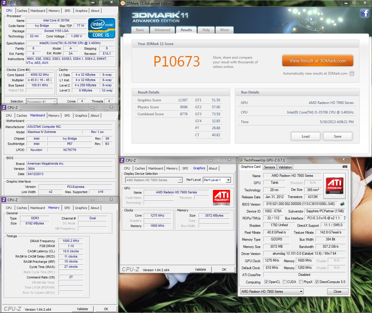

N.Ferry #25622 üzenetére
a GPU pontszámod rendben van tényleg
De ahogy daveoff kolléga mondja a CPU -pontszámod vissza fogja a végeredményt!
Tessék toltam egy tesztet én is........
3570.K@4500.MHz + 7950 Dual-X@1275/1600. <= kb ezen az órajelen van a te 1200 -addal 1 szinten
Mennyin járt amúgy nálad a CPU mert az a ~7200.pötty nagyon kevésnek tűnik!
