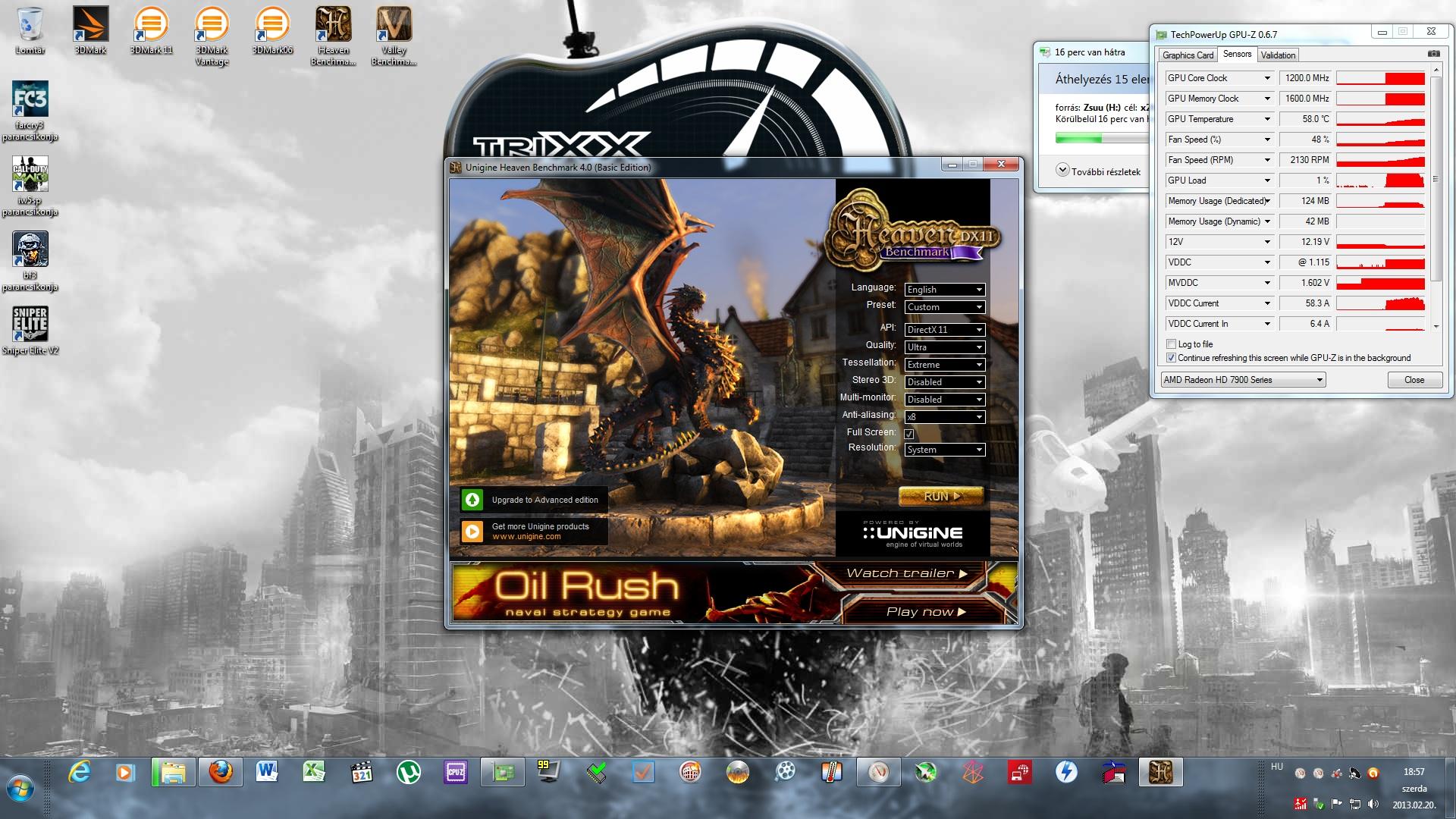

Gerisz
Asus. Nekem az van, lehet a feszt is állítani AB-vel a memória feszültséget is.
Asus GPU Tweak 1,15-ig AB 1,3 Trixx 1,5mV-ig engedi.
Ha a memória neked jó 1500-on akkor a Trixx-el lehet a legmagasabb GPU órajelet elérni.
Estére megnézem az enyém mennyin megy.
A hűtő meg simán jó. -
1150/1500.MHz -et én úgy látom MINDEGYIK 7950 tudja 1,20-1,25.v al (a jobbak azok még többet is, és alacsonyabb feszen) ami egyébként a Boost os kártyák alapfesze tehát melegedéstől nem kell tartani mivel gyárilag is ezt a feszt kapják! Ha nem ismered annyira a 7950 et akkor egy kis segítség: 1100/1500.MHz kb pont egálban van a nagytesó 7970.GHz Edition -al olyan teszteket meg találsz ahol a 7970GHz ed. és GTX680 szerepel így nem lesz nehéz összehasonlítani, de olyan tesztet keress ahol a 12.11 Béta driver el tesztelték a kártyát mert sokat dob az előző driverekhez képest a teljesítményen
Ja még annyi 1000/1400.MHz felett kezd elég erősen megtáltosodni a 7950 (900.MHz körül még elég lájtos)
