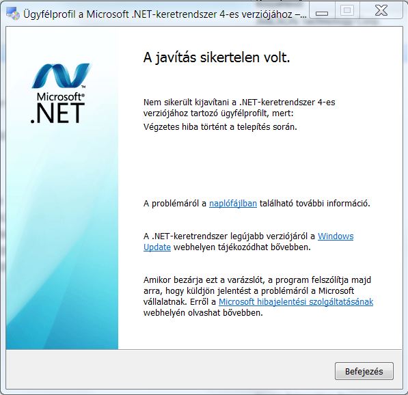

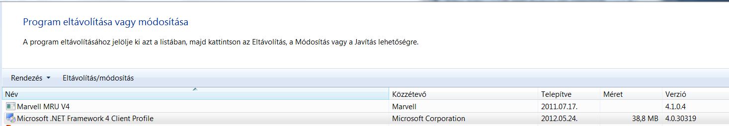

(#2921) Janou
köszönöm, ki fogom próbálni.(#2919) ViZion
Ez a registry takarítás elég misztikusan és általánosnak hangzik!
Turkáltam már a registry-ben nm egyszer.
De azt, hogy .net-et mindenhonnan kigyomláljam segéd progi nélkül...
kicsit tű a szénakazalban effektnek tűnik. -

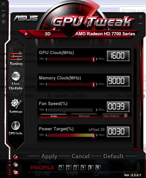

Ha a gpu miatt instabil, akkor még a gddr-el próbálkozhatsz.
Próbáld meghatározni a végét külön-külön. (gpu/gddr) - Így: (#2761) andrasko

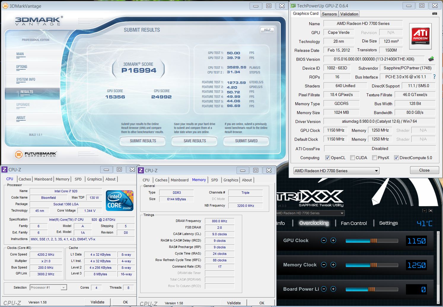

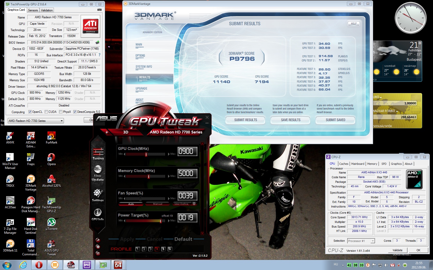

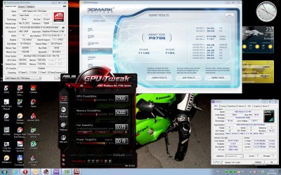

andrasko
Nekem Sapphire HD7750 -em volt. (800/1125)
Tuning potenciál: 800/1125 @ MAB-OC:925/1313 (5252)
Vantage gpu pont: 10032 @ 11739
(#2277) andrasko & >sheet<Kiegészítő adatok:
- hőfok min/max: 35/53°C,
- teljesítményben ez +17%-ot jelent,
- gyári, alap feszültségen.
(a szoftveres fesz.állítás nem működik, csak a Power Target/Tune/Limit/stb)
- 12.6 Catalyst driver -
