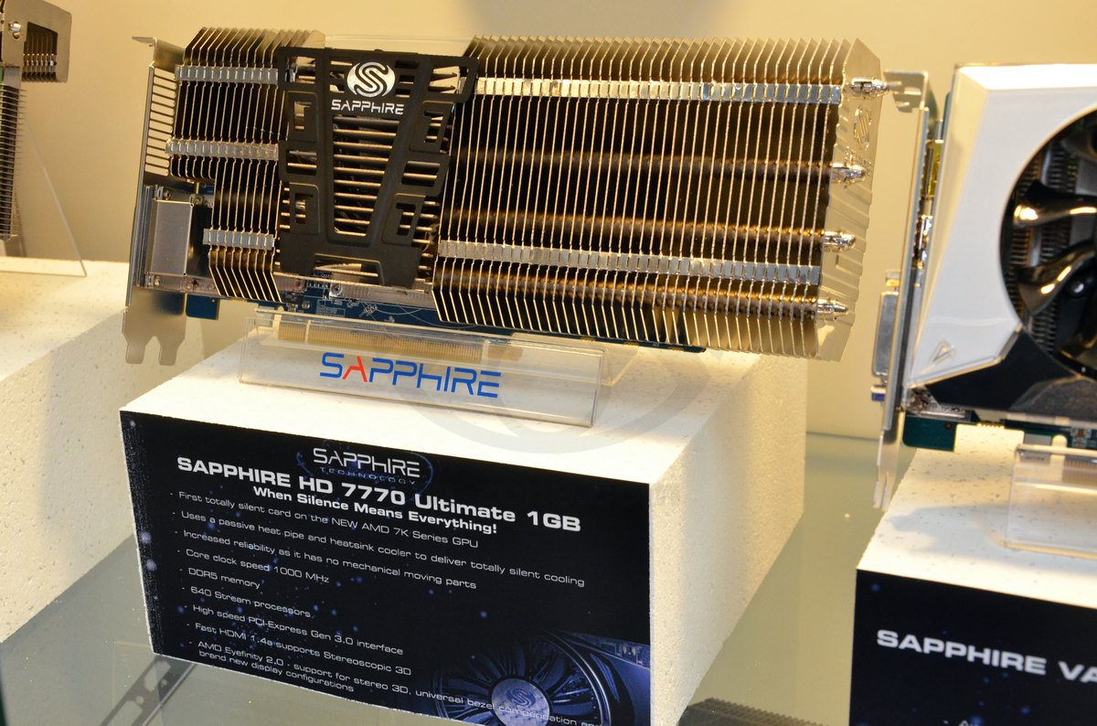

fi:zi'k #2473 üzenetére
(#2473) fi:zi'k
Láttunk már ilyen csodát... illetve annak hírét!
Nálunk még kereskedelmi forgalomban nem láttam.(#2472) Janou
Én is csak onnan tudom, hogy van szélzaja, hogy manuálisan direkt +10%-onként adagoltam a ventit 100%-ig.
Jahhh... ha így, nem zavar a zaj, akkor a reptér közelébe kellene költöznöd!Olcsóbbak a telkek!

andrasko
fi:zi'k #1127 üzenetére
Azért vigyázz.... nem csak a GPU-d van a vga-n.
A passzív kártyákhoz általában a normálisabb gyártók minőségibb alkatrészt használnak.
Pont azért mert a légáramlat minimális, vagy extrém esetben nincs.
A te Gb vga-d arra tervezték, hogy használat alatt, a venti átfújja a vga-nyákon lévő alkatrészek mindegyikét. (ram, ic, kondi, stb...) /egy egyszerű ram süni nem megoldás/
Ha ez megszűnik, akkor akár károsodhat... nem azt mondom, hogy ma, holnap...
Más gyártók, hagyományos alkatrészekből dobják össze a passzívat, céljuk... épp, hogy csak kitartson a gari végéig. -
