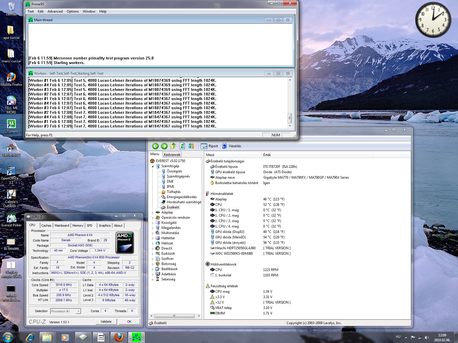

nfsu17 #10491 üzenetére
Köszönöm az alulfeszelős tippet, 1.4-en volt gyárilag, próba képpen levettem 1.34-re, egy órát Dirt 2-ztem, és nem ment feljebb 47 foknál a proci!
Idle 36 fok...
Lehet bepróbálom még a 1.3 voltot is, azzal is nyerek pár fokot, aztán héftőn meg hűtőrendelés, és akkor visszaállítom 1.4-re... s talán még a szorzóval felnyomom 3600Mhz-re is.. majd meglátom.

nfsu17 #10470 üzenetére
Tegnap este még játszadoztam egy kicsit (HAWX + Bad Company 2), és ugye visított rendesen a hűtő... alt+tab, megnéztem everestet, 6200-6400 rpm-en pörgött, 53fok volt a legmagasabb hőmérséklet amit elért, de játék alatti átlag 50fok körül volt.
Ez eddig okés is lenne, de hogyhogy játék alatt 6400-ig felpörgött a venti, prime95 alatt meg "csak" 5800 volt a legmagasabb érték? A prime nem jobban erölteti a procit mint egy játék?
Bocsi a sok hülye kérdésért...
Pagi79
nfsu17 #10448 üzenetére
Köszi, hogy ránéztél. Igen, ez volt a legmagasabb hőmérséklet amit elért a közel 3 óra alatt. Az átlag 50 fok körül mozgott.
A hűtőt intézem, bár itt a környékemen nem lehet kapni (a boltok még rendelni sem tudnak hyper 212+ -t) szóval netes rendelés lesz.
Mi lehet még a bibi? ma egy hete jött meg az ipontól a gép. Rosszul lenne összerakva?
Tegnap este filmnézés (nem HD
) nél 44 fok volt a max, 3500-as rpm-el, kb. 23-24fokos szobában.
A külső vinyóm meg elérte az 50fokot... na attól is elkezdtem parázni... Amúgy a VGA-m eddig 55 fok fölé nem ment és a ventije sem ment 40-50%-nál nagyobb teljesítményen

Én is 955-öst nyúzok, alaporajeleken, mindenféle tuning nélkül. Nekem sikerült lemenni 1.175V-ig, és igy jóval hűvősebb, és kevesebbet eszik. sztem 1.25V-ról indulj el lefelé, és úgy próbáld megkeresni mi a legkisebb fesz amivel még megy. Nincs semmi gond ha túl kicsit adsz neki, max a Prime teszt leáll hibával vagy esetleg lefagy a gép, de amugy az af. hosszútávon nem okoz károsodást!
agemate
Ha jól olvasom az adatlapodon, 955-ösöd van.
A feszültség csökkentést úgy próbáld elvégezni, hogy mindig csak egy kicsivel vedd lejjebb, majd mehet a Prime egy 3/4 órát, ha jó, veheted lejjebb.
Én a gyári, 1.39-ről vettem le 1.25-re, stabil maradt és nyertem -10 fokot terhelés alatt, ami azért igen jól hangzik.
Alulfeszelésből gondod nem lehet, csak túlfeszelésből. -
