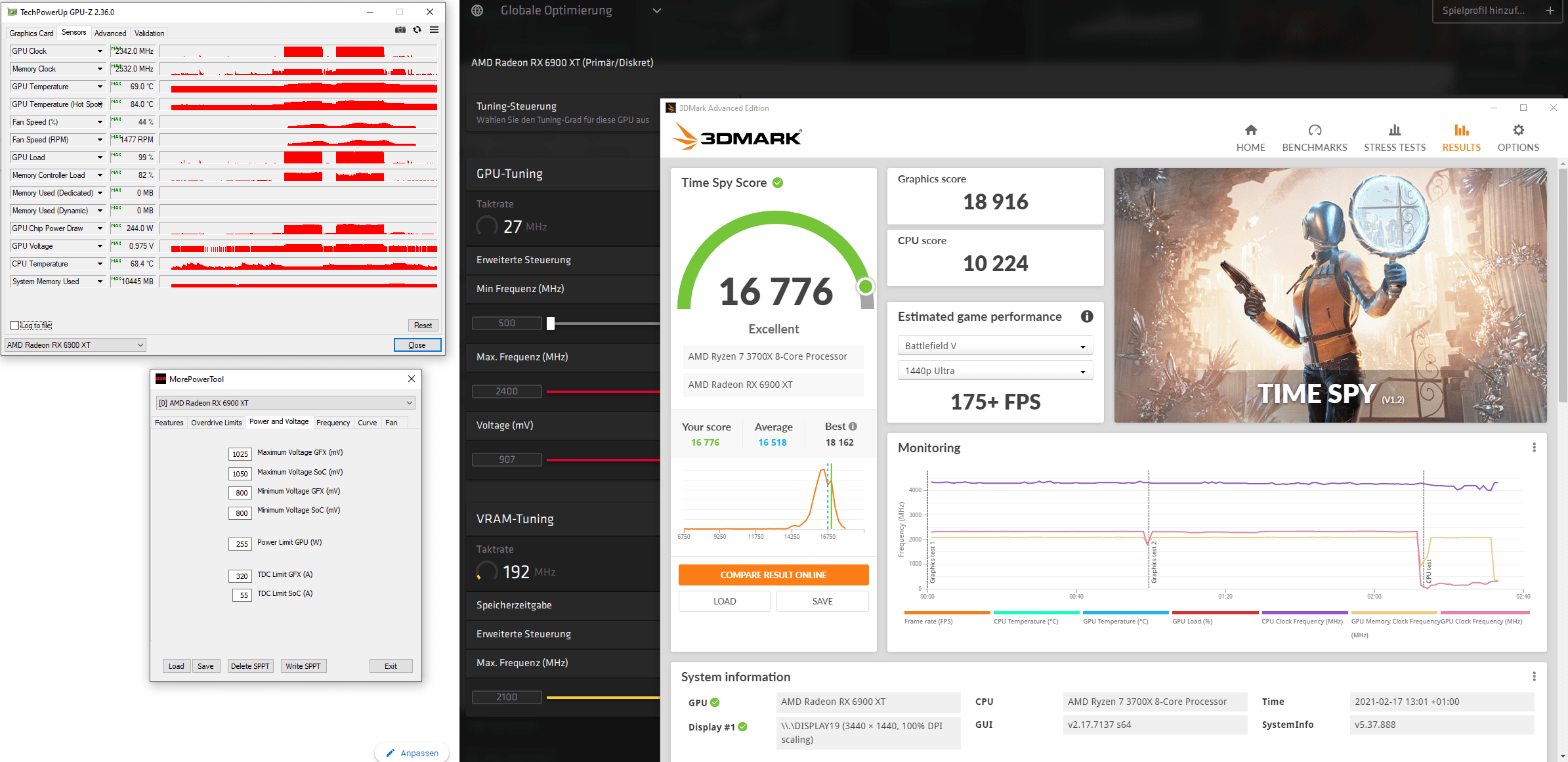

MPT-ben 1000mV-ra korlátozott átlag 2450MHz-en mozgó 6800 XT.
Kitolva hagytam a powerlimitet, azt nem kell lemásolni, de 269W-os csúccsal megelédegett.
Ventiket 40%-ra fixálva 1650 a max fordulat ami kvázi hangtalan kategória.
Hőfok meg ennyi itt a szobában szobahőmérsékleten.
2475MHz-es átlagnál crashelt a graphics test 2 a végénél, szóval még lehet benne picike feljebb ennyi fesszel, de annyira már nem érdekel h a +25MHz-ből még mennyi aknázható ki.Ha gondoljátok, ti is csinálhattok is 1.0V-ra korlátozott méréseket, ezt még sima 6800-asokkal is tudjátok
Ez a 21.2.2-es driverrel történt mérés.

FeRRaR1 adott neki +15% powerlimitet, vagyis ha teszem azt 289W a powerlimit (nem tudom mennyi, lehet ezeknek 300W alapból), akkor arra adott +15%-ot.
Nálad már nem emlékszem milyen kártya van, de ha dual biosos és silent bioson vagy, akkor az is baj lehet, mert nálam a silent bios pl. -20W TDP-t ad a kártyának.Kicsi több áramot kéne neki adni MPT-ben... Mondjuk úgy kéne beállítani mint én:
Legfelsőt hagynod kéne 1175-ön, de alsó 3 értéket erre átírni.
Wattmanban 100as tartományban kell legyen minden, kezdésnek 2500-2600-at mondanék.
Ha legújabb driver van fent, akkor 1075mV-ra állítsd be a kártyát Wattmanban.Ennyi!
Ha meg nem indul el az amd drivere (nekem is volt ilyen sok kifagyott benchmark után), akkor google a barátod, vmi mappát ki kell törölni és észhez tér.

Most tuningolva csináltam egy tesztet (2650-2750Mhz) és bekarikáztam, hogy nekem mennyi lett a valós GPU Mhz érték TS alatt: [kép]
Ott neked mennyi a GPU mhz?
Csak mert nekem annak ellenére, hogy így felhúztam még mindig csak ~2400Mhz körül mozog.
Namármost ha nincs húzva semmi akkor olyan ~2100Mhz körül megy nekem a GPU a teszt alatt végig.
Most kiderül akkor a turpisság. Ha neked ott alapon tuning nélkül 2400Mhz körül lesz akkor ennyi szabad a gazda.
Ennyit tud a VGA-m. Nekem OC mentes ref karim van ám. -
Nekem alap CPU-val és egy nagyon minimális VGA OC-val ennyi, de ettől játékok alatt simán megvan az fps.

Krisz0418 #6402 üzenetére
Na de látod ez az senki nem tudja megmondani, hogy mi itt a hiba... SENKI.
Ja és amióta restartoltam, hogy kipróbáljam azt a CPU-s dolgot amit írtam nem indul el a Radeon driver.
Egy az egybe hiába kattintok rá jobb egér Radeon Software és karikázik párat és ennyi.
Se előre se hátra, hát ilyet még nem értem komolyan.
Volt olyan az enkóron aki azt írta vissza sírom én még az NV-t én meg kiröhögtem... erre tessék.
Tudom rakjam újra a win-t.
Most még egyszer felteszem újra a Radeon Driver-t de ha most is rossz lesz akkor megy fel apróra a VGA.
Ennyi. -
Krisz0418
ScomComputer #6393 üzenetére
Pedig semmi nincs allitva..sot tudos mi lett allitva? A cpu ratio 50re es a voltage 1.22re. Es ennyi. Azt se tudom hol vannak ezek az energiagizdalkodasi cuccok a biosban.
5,2ghzen is ilyen egyenes a vonal nekem, szoval nálatok van valami
Neked megis tobbet dobott cpu-ra mint nekem a rossz EKG eredmenyed ellenere is
[ Szerkesztve ]
