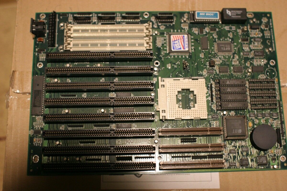

Túl szép állapotban van, hogy csak úgy elengedjem.486-ost nem rakhatok belle, mert ATX, most is egy 6x86 PR300 van benne és igazából semmi gondja. De lehet, hogy egy jobban melegedő procival már problémás lenne.
V2-t nem fogom erőltetni, ha nem találok megfizethető áron Diamond-ot. Nincs szerencsém velük. Járt nálam már négy V2-es, vagy rosszként került hozzám, vagy csak pár napig bírta. A v1 vagy V3 bevált.

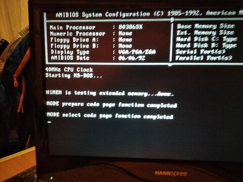

hege8888
DarthSun #65542 üzenetére
Oké. A 386-ossal kapcs még az jutott eszembe, hogy a nyák, ahol ráfolyt az akku, az így most megmentődött, vagy még --ha maradt egy kis patina pl az eprom foglalat alatt-, az még tudja tovább roncsolni a nyákot? Tehát biztonságosabb lenne, ha, ahogy írtad az alapos szappanos fürdő.
hege8888
DarthSun #65539 üzenetére
Ha már így beszélgetünk, van egy (a felhalmozott alanyok közt), ami Voodoo kártyás.
Felpörög, de kép nincs. A RAM foglalatok is olyan bizony bizonytalanok, nem akarnak határozottan bepattanni. Szal egyik ötletem az, hogy ezért nincs kép. A ram foglalatot arra gondoltam ,hogy átsikálom száraz fogkefével. Ha kiveszem a Voodoot, úgy is működnie kell?
AT-s gépekkel nincs rutinom, úgy vagyok vele, ha nem muszály, akkor a portalanításon kívül nem bontogatom őket szét, örüljek, hogy egyben vannak.
Vagy áttegyem pl az egyik a S3 trio64-es P1-be, hogy kizárjam a Voodoot a hibák lehetőségeiből? -

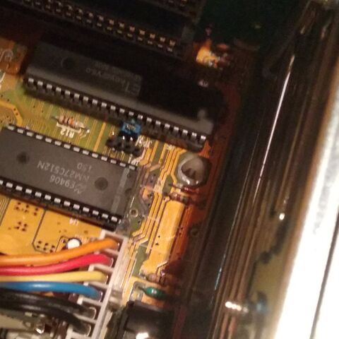

hege8888
DarthSun #65535 üzenetére
19re lapot húztam. Leszedtem az elemet.
Megtakarítottam alatta is ecetes fültisztítóval. Söt, kivettem az epromot, és alatta is kicsit átmentem.
Aztán mély levegő, (zsebre raktam egy elemlámpát, kimentem anyósék verandájára, hogy hol a kismegszakító, ha sötétbe borítanám a házat), ésss, tessék:van 386osom!
Kb 25 éve is ennyire örültem volna neki.
Odaver, 106Mb Seagate dübörög benne. -
hege8888
DarthSun #65533 üzenetére
Köszi, ehh, kár érte ha nem. A kezelés alatt mit értesz, hogy a patina szerű réteget ecetes fültisztítóval letisztogatom? (Mintha frescho egyszer írt volna ilyesmit)
Tehát 50-50%, hogy megy?
És ilyenkor a biossal mi van? Hogy vagy hogy nem felejti el?
Vagy ilyenkor újra kell mindent álligatni? -

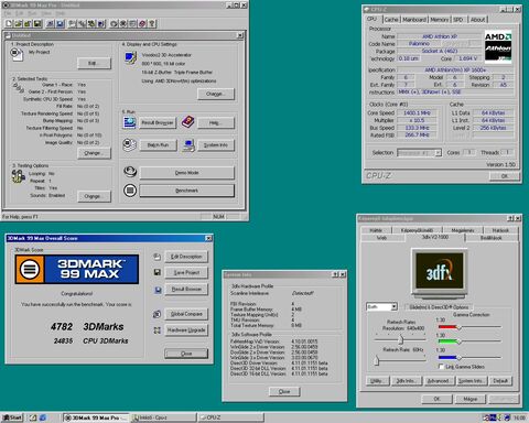

Megtörtént a tiszta install.
Először FastVoodoo2 meghajtót tettem fel, majd kipróbáltam egy athlon_voodoo2 nevűt is.
Az eredmények nem változtak jelentősen, A FastVoodoo2 -vel hangyányival 4800 pont fölé mentem, de amúgy jelentős változás nem lett:Nézegettem a netet, nem elég, hogy a Voodoo2 lassú az AMD procikkal, még az sem mindegy, hogy milyen meghajtó programot használ az ember, NF7-ben is hasonlókat hozott.
Szerintem ebből a rendszerből ez a maximum, amit ki lehet préselni.Eredetileg egy 1,8-as P4 mellé akartam betenni a párost, de lusta voltam.
Most viszont már izgatja a fantáziámat, hogy mennyit mehet egy Intel-alapú rendszeren.
Melyik legyen:
- 1,8 P4 + 845 + SDRAM
- 1,3 TuaCerka + 815 + SDRAM

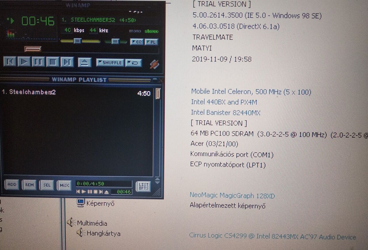

Ha egy DOS játék hangbeállítós setupjában csak adlib, meg soundblasterek vannak, akkor
valamelyik soundblaster módban működnie kéne egy AC'97-es kártyával? (Cirrus Logic 4299)

Na ha így különös, itt a lap képe is (elnézést a quality képért):
Szerk. Ja és ha már furcsa dolgokkal találkozok, befutott egy GUS 3.74 is, amire az eredeti tulaj (valószínűleg) hangerő-potit hackelt. Ez járt némi vezetősáv-vagdalással és szétforrasztással, ráadásul (most már?) a hangerőt nem is szabályozza egyáltalán. Szóval egy újabb projekt ennek a restaurálása lesz.
Szerk2. A laphoz még, megpróbáltam a cache-t felhozni 128k-ról, találtam is egy jumper-csoport, amivel változtathatom a POST-kor kijelzett cache méretet, de az eredeti beállításon kívül semmi sem működött, se 4x512kbit, se 8x256kbit, se 4x1Mbit konfigban. Viszont a 128k fura mód működni látszott akkor is, ha 512-es vagy 1 megás IC-k voltak az első bankban 256-osok helyett. Kicsit WTF ez is, de nem tudok manualt a laphoz, igazából azonosítani se tudom, IBM gyártmány és egy Wang
márkájú gépben volt...

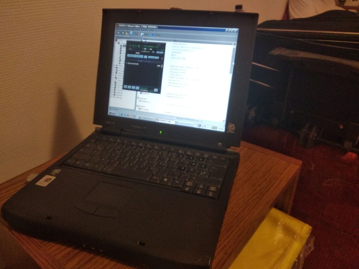

Pedig ismertem még AIDA korából, kicsit megkoptak a régi rutinjaim.Tanulságos sztori volt ez a tanulókör... Persze, hogy nem ESS Solo1 a hangkari, hanem Cirrus Logic
Ráadásul ahogy kerestem neten, feljött a testvértípus 515TE is, na mondom, akkor guglizzunk arra is, csak jön vmi infó, hát ott is NeoMagic256-ot toltak VGA-nak.Na most van öröm, bódottá', süvöltenek a Winampban a Pinballok modjai...
Végül is nem volt rossz hét, két laptopomat újrahúztam.ui: ha van vkinek egy winMe isoja, privátban lepjen már meg

Thortonokhoz nem nagyon volt szerencsém komolytalannak tartottam őket a nagy Athlon XP-k mellett.
Igen, voltak dolgok amikben főleg a Bartonok nagyon eltudtak húzni a P4-eshez képest.
Köszönöm, részben az én érdemem részben a hardveré :) 2669 ráadásul napira is használható volt ha elvilseltem a kb 5000-es fordulatszámát a hatalmas toronyléghűtőnek.
Mi alapján válogattad le a procikat?
