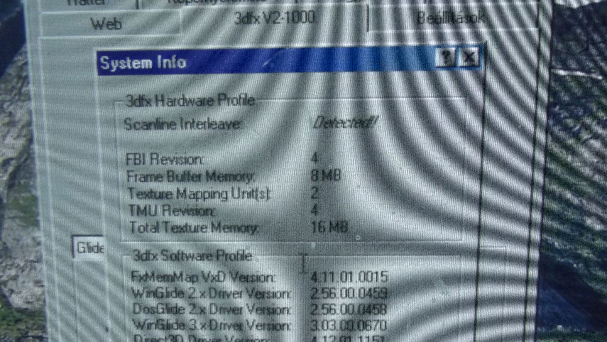

Nem új telepítés, simán ami rajta volt arra, illesztőprogram frissítése > saját lemez > betallóz, kétszer, vagyis minkét kártyán, oszt kész is. Csak mint fentebb írtam fő a biztonság, előtte leGhostoltam a vinyót egy másik 40- esre - disk to disk, ha netán javíthatatlanra kavarnám. Meg majd a későbbi telepítgetéseknél is jól jöhet ha valami megroggyantaná az eredetit.
Ranagol_5 #59100 üzenetére
Probléma megoldva. Másik driver. Evvel 8/16- ot mutat. Az eredmény is nőtt, de az valszeg amiatt mert Tweakerrel kikapcsoltam a Voodoo- kon is a vertical sync- et.

Jó az, úgy kell kinéznie mint a screenshotodon, az enyémen is úgy mutatja és mindkét kártya jó. Ha megnézed 1024x768- ban futott [link], ha kevés lenne a RAM, nem is futna le, csak 800x600- ban. Kártyánként értendő, legalábbis a FastVoodoo2 driver esetén. Ja és az eredmény is jó, az SLI erejének megfelelő.

Igen de a hwbot-on, 800x600- ban futott, nála meg 640x480- ban. De a hwbot- osban sem kerek valami, mert ha megnézed akkor a Scanline interleave - not detected, tehát nem ment mindkét Voodoo. Ha megnézed az én eredményemet, a scanline aktív, 1024- ben futott és 4491- et kaptam. . Tehát 800x600- ban bőven 5000 fölé megyek és alázom a hwbot- ost. Mondjuk a Voodoo- im 105MHz- en repesztenek, de 110- en is mennek ha éppen kell
Ja, most nézem hogy a 800x600- as hwbot- ost is aláztam az 1024x768- as eredményemmel
4016 --- 4491.
