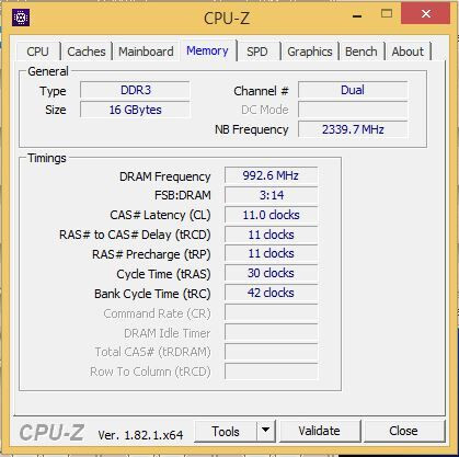

Pld a CPUz Memory fülnél írja ki az aktuális mem sebességet :
Itt a fizikai 992.6, DDR- re számolva x2 = 1985.2MHz
De az Aida a memória olvasás tesztnél a valós értéket írja ki, 1600- on mennek a ramjaid. 1150- es proci, 1 mem-vezérlő 2 channel, dual maximum 4 modullal is. A Quadhoz 2011 vagy 2011v3 proci+lap kell.

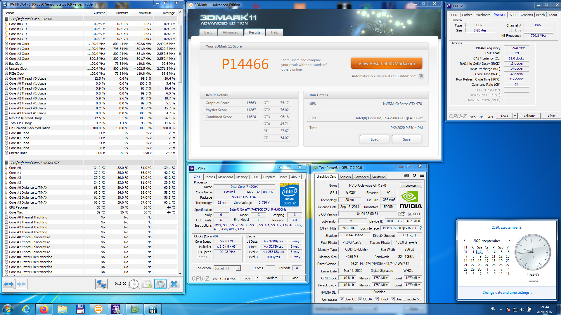

Amennyire jól tudom, a non-K Haswell-t CPU-t nem lehetséges húzni még "Z"s lapban sem. BCLK-val lehetne, ezzel annyi a baj, ha ezt növeled, akkor az viszi az összes pci-e buszon lógó eszközt is, azaz kb. mindent (LAN, SATA, AUDIO, stb), és durván instant kékhalál/el se indul a rendszer vagy a lap lesz az eredménye. Sandy/Ivy-nél még talán kiadta az all-core turbo-t...
Pentium G4560-at (kaby lake 7. gen) Z270-es Asrock lapban BCLK-val kemény 100 MHZ-et tudtam húzni, többet nem is engedett, de ezen stabil volt. Viszont a Z170/270-es lapoknál és a Skylake/Kaby Lake CPU-knál máshogy van megoldva pár dolog, ezért is tudott működni. A többi CPU-m meg mind "K"-s.(i3-7350k, i5-6600k és i5-7600k). Jobban szeretem a "K"-s CPU-kat, még akkor is ha nem "Z"-s lapban vannak, mert magasabb az alap és adott CPU páros esetén a turbó órajelük is és ezt nem fogja vissza egy "H"-s vagy "B"-s lap sem.
