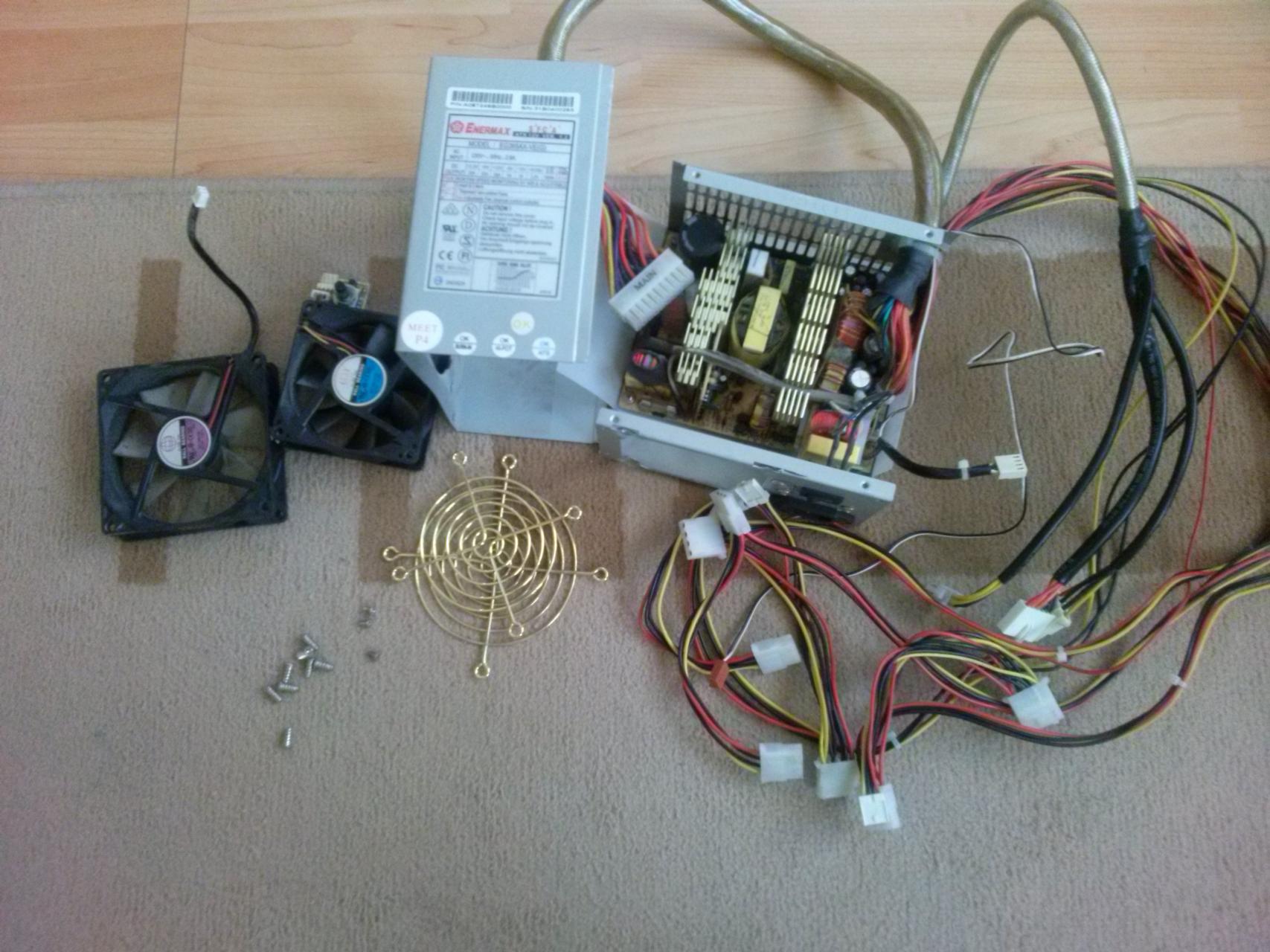

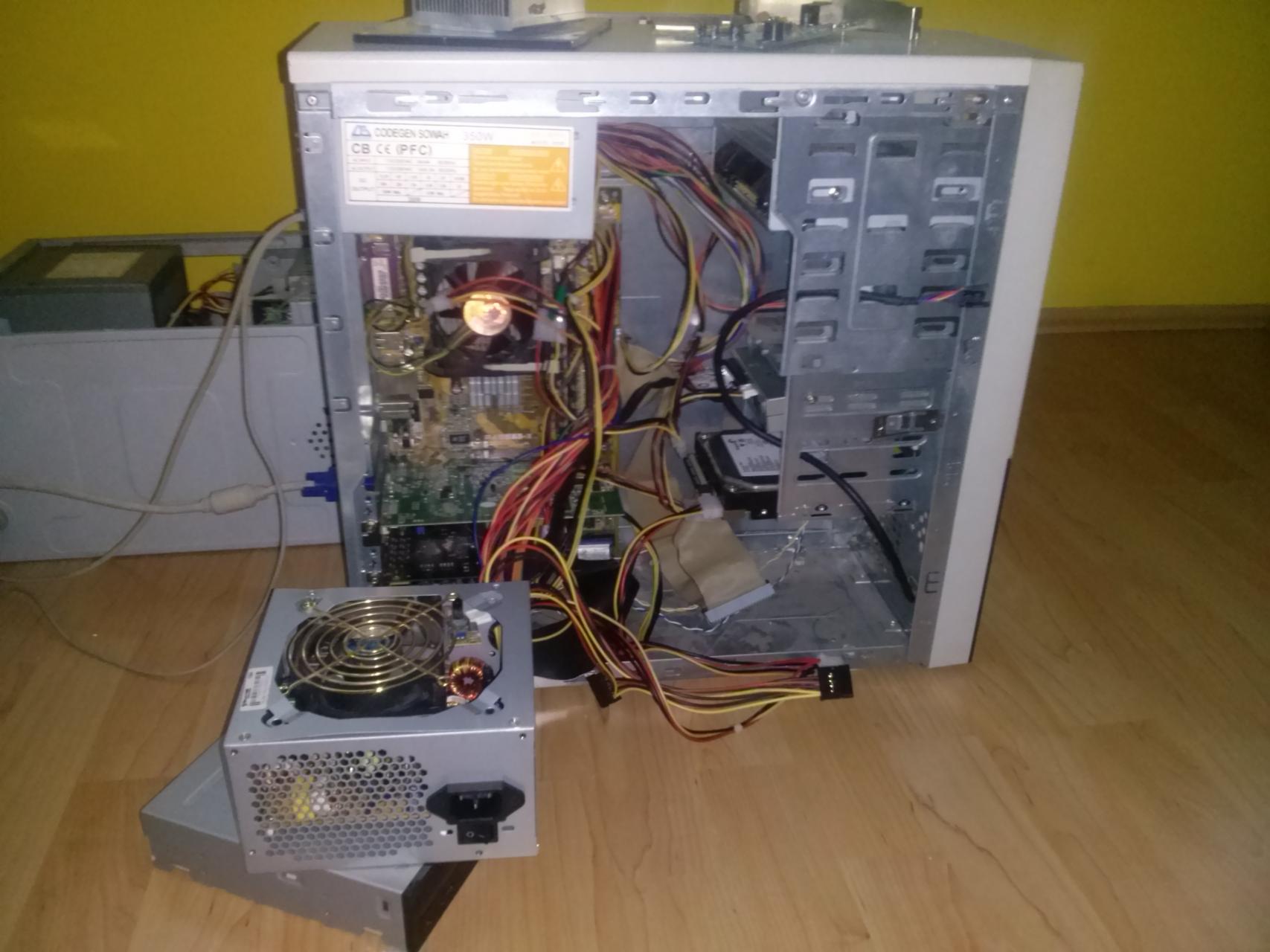

Meghalt a jó kis Enermax tápom.
Sajnos nem sokáig volt nálam, év elején vettem occsóért aprón. Valami elszállt benne, bedugtam, bekapcs, szikra, füst... Biztosítékot cseréltem, megint szikra és füst.
Másik tápot üzemelnék be, egy venti nélküli M-Tech 450Wattosat, rápakoltam az Enermax állítható ventijét, korábbi Cerkás konfiggal működik, de nem tudom elég lesz-e.
Szerintetek elég lesz, vagy rakjak oda egy nagyot, ami beleillik? Az a gáz, hogy csak 2 molex van rajta, az meg kevés...

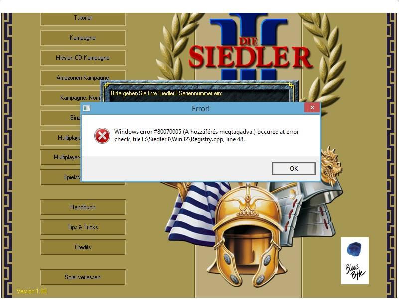

Bakker, Windows8-tól nincs Directdraw szolgáltatás, ennyit erről, hogy Settlers3-azok egy faszát ma este a nagy gépen
Még jó hogy vannak egyéb gépek
