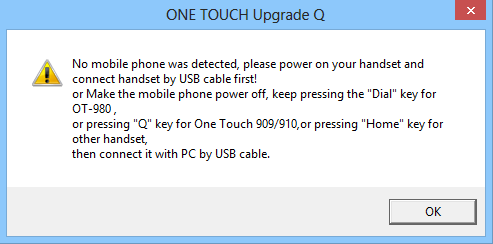

Én is próbáltam másik USB-n, de semmi. Bár alaplapi USB-n mèg nem néztem. Tôlem amikor töröltem az eszközök/portok közül, nem kérdezte, hogy a meghajtót is törlöm-e, csupán annyit kérdezett, hogy az illesztô programokat is törölje-e, ráböktem az OK-ra. Pancser kérdés, de manuálisan hogyan tudnám letörölni ôket? Hol találom? Mert engem kiakaszt ez a QRWA Win8.
Fakirr1: A legújabb OTU-t tettem fel a hivatalos honlapról. CM 10 is macerás volt egy kicsit, de meg oldottam, de most ez kifogott rajtam. Bár ha mást nem, akkor szerzek egy micro SD átalakítót és belesz@rok az egészbe
Shadowlizard: Próbáltam, de semmi, pedig megjelent az tálcán az ismeretlen eszköz, telepítette a drivert és mégse...

Szia. Nekem anno a következő képpen sikerült..
Teló a gépre rádug..Driverek meghajtókkal együtt töröl.. utána átdug egy másik portba.. Akkor megint megjelenik narancs felkiáltó jelesen... ismét töröl.. ekkor kérdezett rá, hogy biztos hogy végképp törlöm-e?
Ezután teló vissza az eredeti portba és driverek helyének a kézi megadása..
Nekem ezután már működött... -

Fent van a legújabb CM 10.1, de nem látja a PC a telót. (Vagyis az SD-t)
Volt OTU Uninstall, reboot PC majd újra Install OTU és reboot PC, de semmi...
És ugye a telefonon is volt már reboot, és Wipe-okat is próbáltam, hátha...
Valakinek esetleg ötlete, tippje, megoldása?Köszönöm!

Ha telefon üzemmódban nem látja, OTU eltávolítás, majd újrainstallálás meg szokta oldani. -

Valaki nem tudná megnézni, müködnik az alcatel szervere? 1 óra 40 per alatt 22%-on jár az a nyomorult OTU:S végre sikerült elinditani, erre beszarik...stock ics lett feltéve nagy nehezen a telóra..azt akartam ujrahuzni..vagy az nem engedi?
