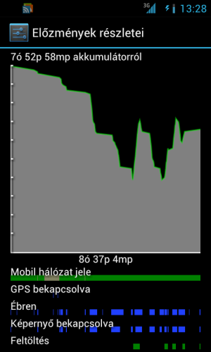

A "hamar merül"-re nem sokkal fölötted osztott meg Bagyusz egy pár képet. Nálam is lazán elmegy két napot. A második nap végére is általában 35% körül szokott lenni és arra már rá szoktam tölteni, nem kezdek el vele még egy napot.
