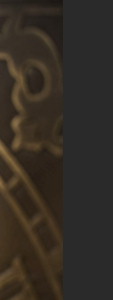

hali,
adott egy kép, aminek a széléhez szeretnék hozzátenni egy sötét hátteret, viszont hiába sötét tónusú a kép, vannak olyan részei, ahol észrevenni az eredeti kép szélét.
erről beszélek (ez itt az eredeti kép széle + a hozzátett háttér, némileg világosítva, hogy jobban látszódjon):
hogyan lehet a legjobban megoldani, hogy valamilyen szinten átmenetes legyen?

BonFire
1) Az nem úgy megy. Amit te akarsz, az haladó feladat, és szemmel láthatóan még az alapvető fogalmakkal sem vagy tisztában, de már patternt szeretnél készíteni és menteni. Így nem fog menni, mert ha minden lépésnél elakadsz, nem mi vagyunk az univerzális súgó, a Jolly Jokerek. Arra ott van az F1. Kezdd az alapoktól, ismerkedj meg a munkafelülettel, az eszközökkel, és az elmélettel is, hogy például mi a különbség a vektormaszk és a rétegmaszk között, mert nagyon nem mindegy, miről van szó.
2) Akármennyire is nehezedre esik, próbáld meg a mondanivalódat összeszedni és érthetően, a magyar nyelv helyesírási és központozási szabályainak megfelelően leírni, mert nem tudunk "Újbeszélül", és fárasztó, hogy nekünk kell találgatni, hogy te mire is gondolsz tulajdonképpen! Tessék vesszőket használni, ha már összetett mondatokat írsz. Ha nem tudod, hová kell tenni őket, fogalmazz tőmondatokban, mint Tarzan. Nem hiszem, hogy nehéz lenne, főleg, hogy a technika jó részét leveszi a válladról a dolognak – gondolok itt a böngészőkben lévő helyesírás-ellenőrző modulnak.
3) És most nyugodtan rám lehet mondani, hogy kekeckedő vagyok, de aki visszaolvas, az láthatja, hogy előbb megpróbáltam segíteni. De nem megy, ha nem beszélünk egy nyelven.

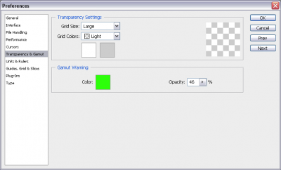

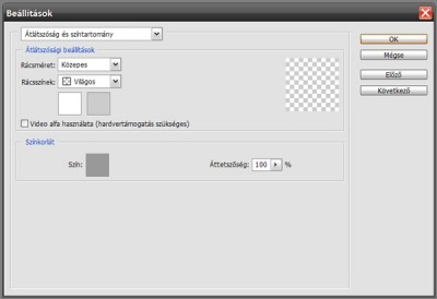

Advanced drawing bekapcsolva, use for image display too... Az use image display-t kapcsold ki a következő lépésben, IGP-vel nálam az ki volt.
A compositing beállításoknak itt nincs jelentősége, de ha a fentiek nem segítenek, akkor kapcsolgasd. Újra kell indítani... ehh, 3-5 restart, ennyit megér, vagy nekiláthatsz patternt készíteni
ÁáÁÁÁ... CS4-ed van... ott is a videó karis gyorsításnál lehet kikapcsolni-ezt azt...
kapcsolj ki mindent, majd egyenként vissza...Vagy mielőtt ezt tennéd: nyomj F -et, ez váltja a nézetet, teljes képernyősnél fekete a háttér, ha jól emléXem. Mondjuk akkor minden színmódban feketének kellene lennie...
Este megnézem, de nem tudom mikor. -

Pont ezen gondolkoztam, miután megírtam, hogy miért is nem lehet "átlátszóságinformációt" kreálni egy pixel színéből - dehát már hogyne lehetne! Köszönöm!
Sőt:
- vágjuk ki a kérdéses pixeleket (magic wand +> select>modify>border +> refine edge>contrast maxra, minél élesebb legyen a kijelöléshatár +> layer via cut)
- és csak ezeket rakjuk szendvicspozitívba, sőt ezesetben sztem a Darken mód adta a legjobb eredményt:

És az elmosódott csillagok az égen. Szakértőnk szerint azok a fehér vonalak bal fent elmosódott csillagok. Na de délben? Egy hamu takarta égen?
Vlamit úgy látszik én szúrtam el.

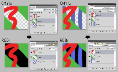

Hogy tudom egy képen az összes adott színű (fehér) képpontot transzparensé tenni? Kijelölés, részenként átszínezés nem lehetséges!
