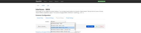

Headless #15243 üzenetére
Megnéztem, de hosszas gondolkodás után azt írja:
ping: bad address 'google.com'
Persze hogy van nete a Zidoo-nak. Itt a képen is látszik a beállításokból, ill. csekkoltam Chrome-ban is, működik. De DHCP-vel van beállítva, Zidoo-ban manuálisan én nem szórakoztam vele. HGW-ben adtam neki fix IP-t.Na akkor: van egy Telekomos Sagemcom HGW-m, erre van kötve két router AP módban, egy Xiaomi 3G, erről megy a wifi a lakásban, és a másik egy Asus N18U, ez van a nappaliban, ezen nem megy a wifi, LAN-on megy róla a Zidoo X8, a TV, egy IPTV box.
OpenWRT az Állapot áttekintés fül alatt a hálózatnál IPv4 WAN állapot-nál azt írja, nincs kapcsolódva. Nem kéne itt annak látszódnia, hogy kapcsolódva van?
Samba engedélyezésén, és a Transmission-höz szükséges lépéseken kívül itt semmi mást nem állítottam. Itt látszik a nyitott port a HGW-n, bár azt mondod, ettől még a letöltésnek indulnia kéne.
Szóval úgy tűnik, valamiért az OpenWRT-n nincs net? Annak ellenére, hogy a Zidoo-n van! -
