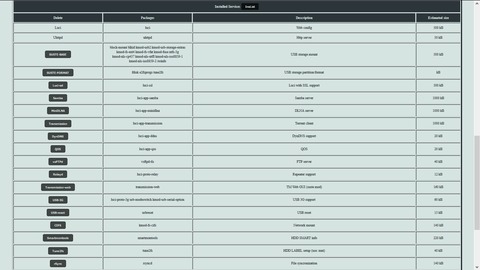

Kb 40-50MB/s írást hoz most lanon usb 3.0-ás házba rakott 500gb 5400rpm 8mb
-ha a HDD többet bír, akkor biztosan többet fog tudni a dlinkMondjuk a 16mb memóriát továbbra is kevésnek tartom
-ahogy vargalex is írta, a 16MB nem kevés, simán elférnek az átlagos dolgok
én most így állok alap CC, tm, tm-web, samba, ftp, minidlna, ddns, qos, usb3g, cifs, fdisk, blkid, tune2fs, smartmontools, usbreset, relayd után: Free space: 4072 kB
Trunkot csak akkor ajánlom, ha tényleg tudod, hogy mivel jár
A CC is jól fut, eddig atom stabil.
