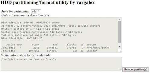

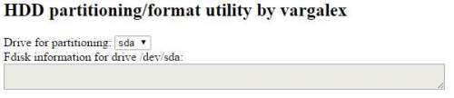

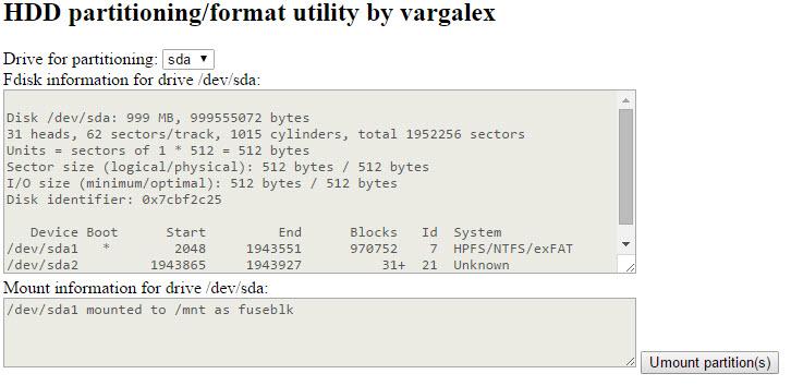

vargalex
USB Attached SCSI?
A gyártó oldalán azt írja támogatja.+ Egy logoutos leírás alapján csináltam.
Még ezt írja a legvégén:"A következő induláskor már fel is csatolja a rendszer a meghajtót a /mnt/hdd mappába.
A szolgáltatás indítása/leállítása/újraindítása parancssorban/etc/init.d/usbdrive stop/start/restart"
Erre a parancsra ezt kapom: "permission denied". SSH-n keresztül root-tal lépek be.

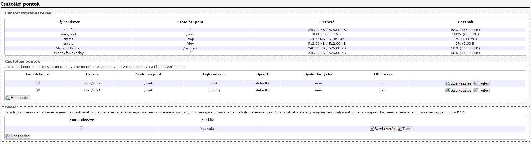

Amúgy hogy is érdemes megcsinálni a formázást és a beállítást a csatolási pontoknál? (NTFS, FAT, SWAP...stb??) Majd 4GB-nál nagyobb filmeket is szeretnék rá tenni, ha lesz külső vinyóm.Megpróbálok majd egy formázást, hátha jó lesz. Amúgy azt jó ha windows-sal csinálom vagy a routerrel kellene?
