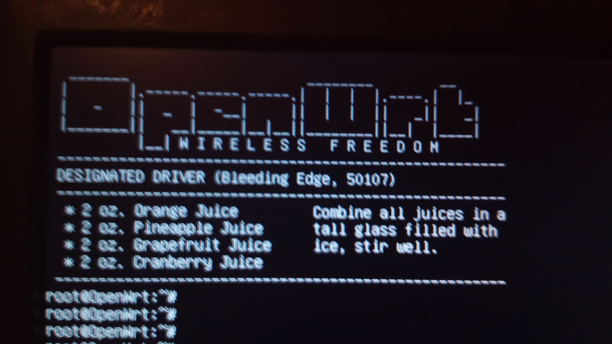

Sziasztok! Segítségeteket szeretném kérni. Most raktam fel az openwrt-t egy TPlink wrt 841 n- re megy is szépen, de sajnos mivel ez 4 Mb flash memóriás, ezért a VPN szerver nem működik. A lényeg, hogy vennék egy jól támogatott router helyette, max 15 000 Ft ig ami tudja ezeket legalább 8 Mb vagy több flash és támogatja az IPV 6 ot is.. Amire bármi rátehető. Lehetőleg újonnan. TP- LINK TL-WR1043ND V4 ezt néztem, de ennek még nincs támogatása. Vagy ajánlanátok típust? Ha érdemes akkor max 20 000 Ft ig is elmennék. De lehetőleg ez alatt legyen.
Előre is köszönöm!
btz
Sajnos ez az emergency webinterface sem elérhető. A reset gombra reagál ugyan, de sem az 192.168.1.1 sem az 192.168.0.1 alatt nem érhető el semmilyen webinterface. Sem ssh, sem telnet.
Szétszedtem. Így néz ki a lapkája.
Egy leírás szerint ide kéne forrasztani tüskéket...
...és akkor ezzel az usb-s kábellel...
... gépre rákötve hyperterminállal el tudnám érni a felületét és talán kideríthető lenne, hol akad el a bootban.Szerintetek még menthető vagy nem éri meg a vesződést?

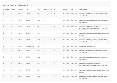

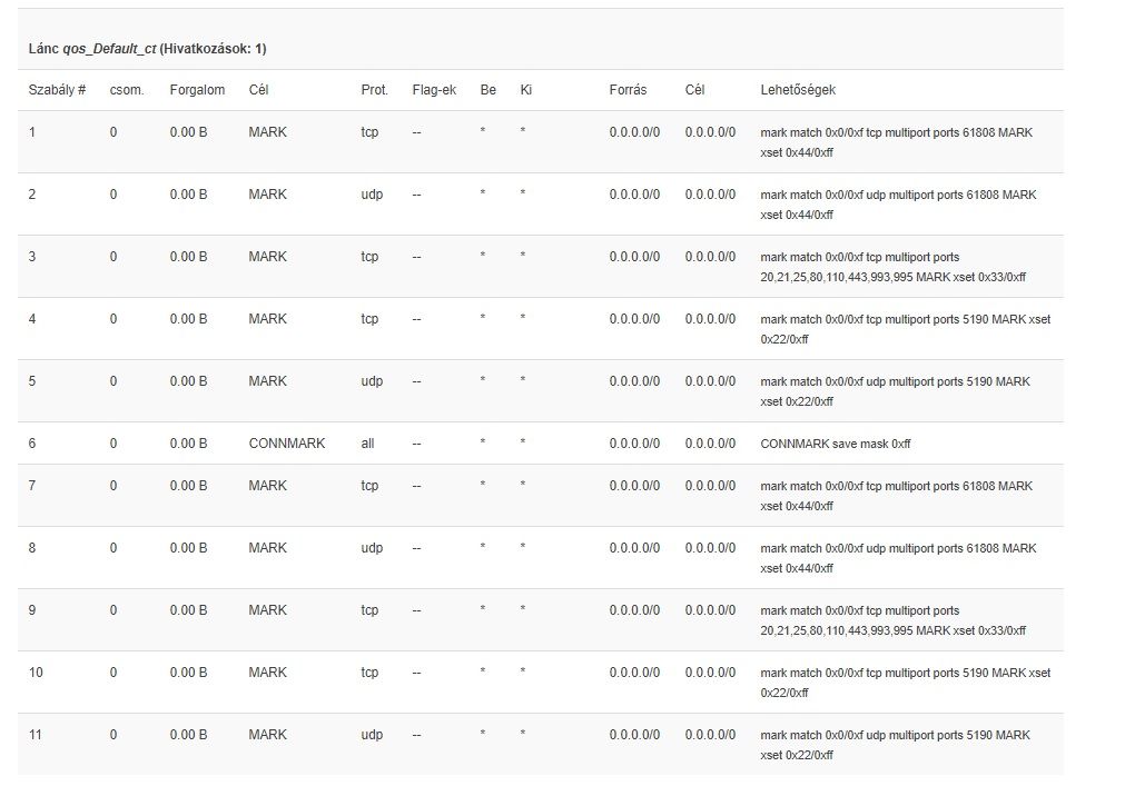

Egy 1043 ND v2 routert használok , suste féle fw-vel. A qos -el van egy kis gondom. Ha újraindul a router a besorolási szabályokat figyelmen kívül hagyja. A beállított le és feltöltési sebesség ok, csak a szabályokkal van gond. Ilyenkor a rendszerindításnál rányomok a qos újraindításra és minden jó. Az automatikus indítás pedig engedélyezve van.
Mi lehet a gond ? Nem vagyok szaki, ezért ha lehet kicsit szájbarágósabb segítséget kérnék.
A tűzfal-nál ezt látom router újraindítás után:
Ilyenkor rányomok az újraindításra és jó lesz.
