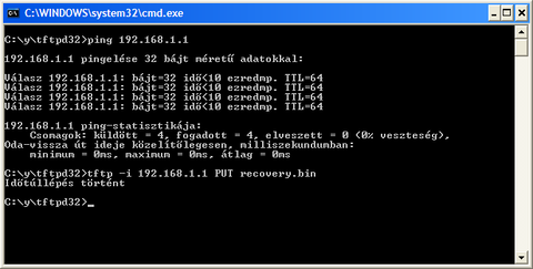

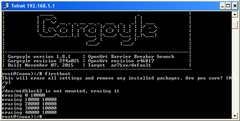

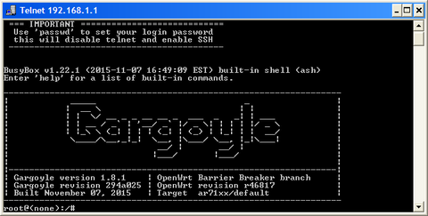

Ha valaki ilyen hibára futna, leírom hogyan sikerült a router-en visszaállítani a gyári firmware-t!
A TFTP-s megoldás sehogy sem akart működni, ezért egy fapados web szervert aktiváltam a routerre kötött számítógépem, amelynek a fő mappájába bemásoltam a strippelt gyári firmware file-t tplink.bin néven. Ezután telneten keresztül a wget paranccsal már a routerre tudtam másolni a file-t, majd az mtd paranccsal a frissítést is sikeresen le tudtam futtatni!

Sikerült egy TP-Link WR740N V.4.24-es routert "fél-téglásítanom".
Nem volt még a firmware frissítve és egy ideje furcsán működött a gyári szoftverrel. Egyes eszközöket nem engedett fel wifin, (WPA2 PSK/AES) volt beállítva. 3-as ethernet portja nem érzékelte a rádugott eszközt, és a 3-as port ledje folyamatosan világított)
Gargoyle 1.8.1-es rendszerre frissítettem, ami látszólag hibamentesen lezajlott. Frissítés után a router a ledek alapján elindul, de a web felülete nem érhető el, ping-re sem válaszol. DHCP-vel nagy sokára ad címet a rádugott gépnek.Először a TP-link "rejtett" TFTP szerveres unbrick (reset gomb benyomva tart, router bekapcsol) módszerével próbálkoztam, sikertelenül. Aztán észrevettem, hogy a LOCK led helyett, a system led kezdett el gyorsabban villogni. Ebben az állapotban telneten elérhető, és a pingre is válaszol! :-)
Itt a firstboot-al próbálkoztam, de nem hozott eredményt.
Aztán egy "stripped" gyári firmware-t recovery.bin-re átnevezve a winxp-s tftp-vel megpróbáltam feltölteni.
tftp -i 192.168.1.1 PUT recovery.bin
Néhány másodperc után, "időpúllépés történt" hibaüzenetet ad.
Jelenleg itt elakadtam! :-( Menthető még ez a router valamilyen módon?
