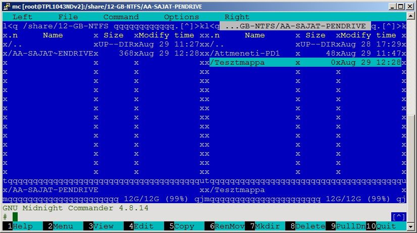

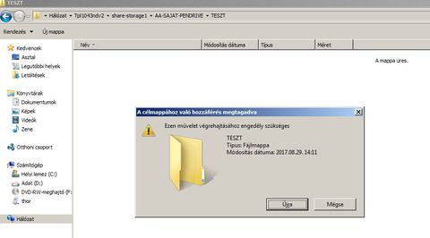

Most a Win asztalon létrehoztam egy teszt nevű mappát, ezt bekopiztam a megosztott mappába és simán felment. -
Headless
Ha felhasználó kezelést jogokat akarsz kezelni, akkor a felhasználónak joga kell legyen módosítani a fájlokat...
talán legegyszrűbb ha othersnek adsz jogot mindenre a további jog kezelést meg sambaban állítod...
chmod 777 -R /share
umask 0000 /shareValamint samba configban a fájl létrehozásánál az umaskot 0000-ra állítod így a felmásolt tartalmat alapból 777-es joggal hozza létre. Hazarek mutatok egy minta konfigot nálam jelszóval védett
suste
én nem használok külön user/pass -t samban (csak belső hálón használom), és az alap smb config + root kényszerítéssel mindenféle csatolt meghajtóra tudok írni
a root kényszerítést egyébként a format mentés el is végzi, ha az alap configban megtalálja az "invalid users = root" sort (cseréli "force user" -re)
(ha jól láttam LEDE-n pl már ez az alapbeállítás)a winnek meg szerintem teljesen mindegy milyen fájlrendszer van a router HDD-n, inkább a samba/rendszer beállítás a lényeg

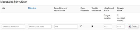

Értem, akkor lehet, hogy átállok FAT32-re, már csak azért is, mert a SAMBA-t próbálom beüzemelni, hogy WIN7 alatt elérhetőek legyenek a fájlok, de nincs jogosultságom a törlésen kívül semmilyen fájlműveletre.
A konfigom így néz ki:
("/etc/samba/smb.conf.template file tartalma")[global]
netbios name = |NAME|
workgroup = |WORKGROUP|
server string = |DESCRIPTION|
syslog = 10
encrypt passwords = true
passdb backend = smbpasswd
obey pam restrictions = yes
socket options = TCP_NODELAY
unix charset = ISO-8859-1
local master = yes
preferred master = yes
os level = 20
security = share
guest account = nobody
smb passwd file = /etc/samba/smbpasswd
hosts allow = 127.0.0.1 192.168.1.0/24
hosts deny = 0.0.0.0/0smbpasswd -a root parancsal létrehoztam a felhasználót, ami bele is íródott a samba password fájljába.
Ezzel sikerül is belépnem root felhasználóként a megosztáshoz, tudok törölni mappákat és fájlokat is, de könyvtár létrehozásra nincs jogosultságom, sem fájlokat nem tudok felmásolni.
Ezt a hibaüzenetet kapom:
suste
Elvileg a hálózatban is látszódnia kell, és ott is tudnod kell íni/olvasni a leírás szerint.
Vagy esetleg kényelmesebb az MC helyett a webes 9092/system/webcommander.
Fat/ntfs: ha nem akarsz 4GB-nál nagyobb fájlokat tárolni, akkor szerintem jobb választás a FAT32, mert stabilabb a routeren. Az ntfs néha elég keményen megterheli/túlterheli a rendszert. -

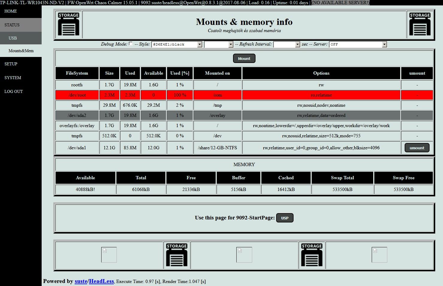

btz

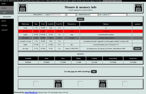

Sikerült is!
A luci/szolgáltatások/WWW_SUSTE nem jelent meg, de a routerip:9092 porton elértem, restart után automatikusan fel is csatolta.
Luci felületen is látszik:
MCommanderrel tudom listázni, könyvtárat létrehozni, fájlokat rámásolni.
Reboot után is megmarad a csatolás. Vfatot még nem próbáltam, de szerintem ntfs-el jobban járok.
Köszi a segítséget.

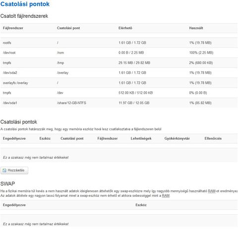

suste
igen, jól írtad:
1: blkid install
2: format mentés visszatöltése
3: fstab pucolás (a kép szerint jó)
ezeken kívül a fájlrendszerekhez szükséges csomagok kellenek csak
(ext4, vfat, fuse + ntfs-3g)Nincs új menüpont, semmi újnak nem kell látszódnia, teljesen autómata (automount
[leírás a működésről]szóval ha rádugsz egy háttértárat, akkor a csatolásoknál autómatikusan látszódni kell a meghajtónak...

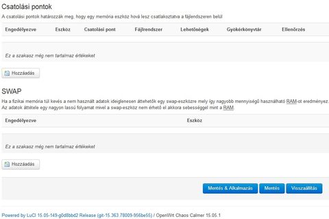

btz
Felraktam a blkid csomagot, majd a format-2017-08-23.tar.gz-t a Rendszer/Mentések.... menüpont alatt, de nem jelent meg semmilyen új funkció a Luciban, talán a basic-.... kezdetű telepítése is kell hozzá?
"Luciban minden mounts oldali bejegyzést töröljél"
Arra gondolsz, hogy a csatolási pontok alatt ne legyen semmi hozzáadva? Így?

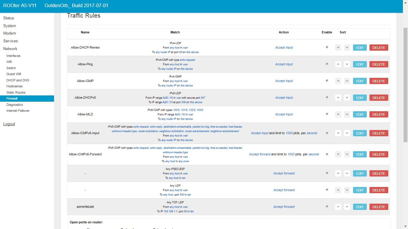

A5-V11 MIFI routerem van, ROOter firmware tettem rá, T-mobilos Huawei E173 modemmel használnám.

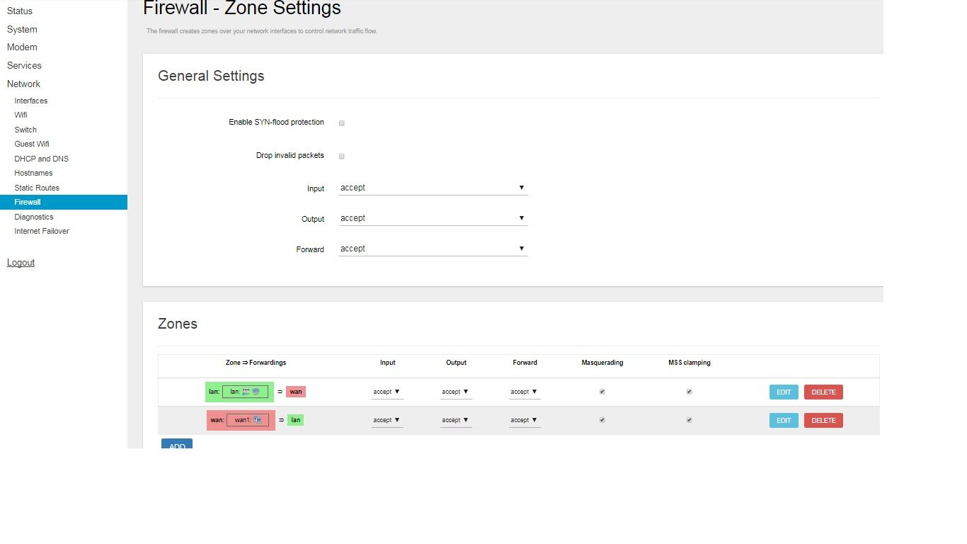

vargalex
wiggen123
#11838
A Zóna beállításoknál a LAN-WAN irányba nem kell Masquerading és MSS clamping sem.
A második bejegyzésnél pedig nem kellene célnak a LAN. Ehhez az Edit gombra kattintva az Inter-Zone forwarding résznél az "Allow forward to destination zones"-nél vedd ki a pipát a LAN-tól.
A Zóna beállításoknál (első kép) a General setting-ben a Forward-ot célszerű reject-re állítani.
Szintén a Zóna beállításoknál a WAN zónánál célszerű az Input/Output/Forward értékét reject/accept/reject-re állítani (reject helyett akár drop is lehet). -
