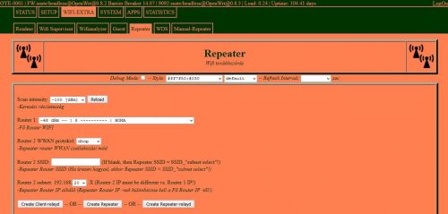

sajna elég nehéz megtalálni a mindenkinek megfelelő felületet
nagyon egyszerű legyen, de ugyanakkor nagyon rugalmas és minden beállítható legyen rajtaa luci nagyon rugalmas, de minden funkciót külön oldalon kezel, vagyis egy komplexebb beállításhoz (pl repeater-relayd) össze vissza kell ugrálni, ami mezei felhasználónak általában nem megy (csak sok utánaolvasás után -talán
ezért is kezdtem saját fejlesztésébe, persze leginkább az engem érintő dolgokat finomítottuk
headless -szel összeállított repeater-es felület pl kevesebb adatot kér be, mégis van aki elakad rajta
bár azt nem értem miért, hiszen ha nem akarunk variálni nagyon, akkor elég kiválasztani a listából azt amire csatlakozni akarunk, és már mehet is a megfelelő gomb:persze ezután még bekéri a jelszót, de az csak nem jelent gondot
Headless
az OYE-t nem piszkálom annyit
C5-ön régebben amikor napi piszkálás volt, akkor nem nagyon ment 20 fölé -
suste
-Channel Width: G-n nincs is 20/40Mhz, ott elvileg a "none" beállítás a jó, bár gondolom azt sem veszi figyelembe, ha mászt adsz meg.
Másrészt nem a weboldalon bekért infók a lényegesek, hanem hogy mi van a /etc/config/wireless + network + firewall + dhcp fájlokban.
A képen látható infók alapján többféleképpen is be lehet állítani.Vagy pl sima client-et tud? Vagyis csak wifin kapcsolódna, és csak kábelen adná tovább a netet.
Pl. ilyen beállításnál biztosan meg lenne a teljes sávszél, valakinek ez lehet fontos.Azt tippelem, hogy gargoyle webfelületen pl relayd-et nem is lehet csinálni, mert gondolom erre lenne egy külön on/off felület.Mert relayd nélkül sokszor felesleges a dupla NAT (a főrouter úgyis NAT-ol). Több repeaternél különösen macerás tud lenni, hogy a kapcsolatokat csak repeaterenként tudod ellenőrizni/monitorozni. Míg relayd esetén mindent látsz/menthetsz a fő routerben.
A WDS sem egyszerű dolog, mert van a sima WDS, és van az openwrt féle lazy-WDS, amivel rá lehet venni a nálunk WDS-ethernet -nek nevezett működésre (van hogy enélkül is megy az azonos SSID-s továbbszórás, de van amikor fagyás vagy más rendellenesség van belőle).
Szóval biztos jó a gargoyle, de a saját webfelülete pont az openwrt szabadságát veszi el.....persze az SSH ott is adott. (Valaki már írta, hogy faékre lebutitott openwrt
suste
gondolom a gargoyle felülete is valamennyire univerzálisra van megírva
vagyis pl dual wifis routeren megoldható, hogy 2,4ghz-en csatlakozol a főrouter megfelelő csatornáján, de az 5ghz-es továbbszóráshoz beállíthatsz olyan (5Ghz-es) csatornát amilyet akarszlegalábbis a mi fw-nkben található webfelületen így van megoldva (amit akár utólag is fel lehet tenni bármilyen openwrt-re)
arra viszont kiváncsi lennék, hogy amit te beállítottál a gargoyle-n, az pontosan milyen beállításokat tartatlmaz?
meg hogy a WDS beálltás külön van? -
