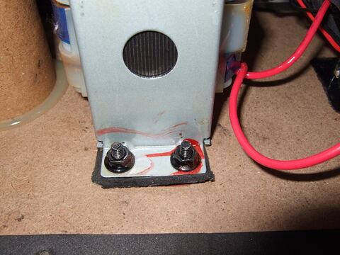

Egy hagyományos trafó (valszeg ilyen van a tiédben, mert ezek hajlamosak zúgni) az erősítőhöz szükséges nagy teljesítménye miatt nem olcsó, és eleve kérdés, találsz-e megfelelőt, ami a kívánt feszültségeket az elvárt teljesítménnyel adja le, pont jó méretben.
Meg kell nézni, milyen van benne, mert ha egyszerű, két szimmetrikus szekunder kimenete van (teszem azt 2x24V-ot ad le), akkor viszonylag könnyen találhatsz helyettesítőt. Ha viszont van még ezek mellé más feszültségű kimenete is (előfordul néha az előerősítő vagy USB táplálásához külön), akkor már nem igazán van remény rá.Pl. egy nagyon régi Genius 1250X-ben gyárilag teljesen mereven volt rögzítve a trafó a hátlaphoz:
Azon, h kevésbé adja át a rezgését a doboznak, már egy alá berakott szivacsréteg is sokat segített:
Ott erre kevés lehetőség volt, mert a hátlapon persze nem lehet laza a rögzítés. Egy olyan típusnál viszont ahol alul van a trafó, megteheted, h egészen vastag gumilapra teszed rá, lazábban odacsavarozva, ami rengeteget tud csillapítani.
De ezek csak általánosságok, minden az aktuális helyzeten múlik.
