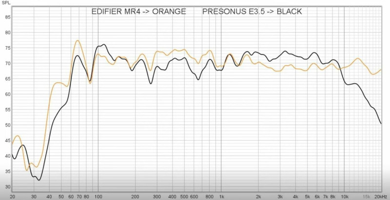

Tristis #66976 üzenetére
Minden hangfal zúg sajnos többé-kevésbé. Lehet az új Presonusok jobban zúgnak, mindenesetre az ilyesmi nem az erősítő osztályától függ.
Pedig a youtube relatív karakterbéli összehasonlításra jó. Abszolút hangra nyilván nem. Minőségi különbség megállapítása is necces, mert jó fejhallgató kell hozzá. De nem lehetetlen. Amúgy ki van mérve, screenshot:
Amúgy ez a mérés se az igazi, hisz közel sem tökéletes akusztikai környezetben készült, de a különbséget elég jól megmutatja a Presonus Eris E3.5 és Edifier MR4 között.
Tristis #66974 üzenetére
Presonus Eris E3.5 az jóval világosabb, mint az MR4.
Az A/B erősítő, tehát nem is zúg, mint minden más, amiben D osztályú erősítés van
Ez nem igaz. Bármilyen erősítő tud zúgni. Pl van nekem KRK Rokit 10-3 G3, abban AB osztályú tri-amp erősítés van, s brutál alapzaja van.
Az utódja a 10-3 G4, ez már D osztályú erősítést alkalmaz, de ugyanúgy zajos.

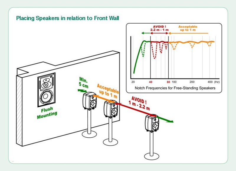

olymind1 #66941 üzenetére
Úgy tűnik sub-nak nem árt ha rá van tolva a falra, míg a szatelit-main sugárzó esetlén a középtartományban durva 15db lyukak keletkeznek, ott jó a kint van.
Jajj, nemár.
A hangfalak hátrafelé csak basszust sugároznak, mást nem nagyon. A videón is ott a polár ábra, hogy 500 Hz felett már gyakorlatilag semmi nem megy hátra, tehát ez a fésűszűrés 200-300 Hz-ig számít. És akkor még nem beszéltünk a fal kezeléséről, mert a fenti képeken ugye egy minden frekvenciát tökéletesen visszaverő fal szimulációját láthatjuk.
A videónak pont az a lényege, hogy az ún. audiofilek 1+ méteres ajánlata hülyeség. Ennél sokkal bonyolultabb a kérdés. Amúgy nagyon jó videó.
Dehogy mondd ellent, csupán szigorúbb az általad linkelt ábra. Ami a hozzászólásomban lévő ábra szerint még szódával elmegy, az a linkelteden már tiltott. Szóval pont nekem ad igazat abban, hogy a 60-80 cm butaság. Kivéve persze ha 100 Hz felett tökéletesen van kezelve a szoba.
Nálad lehet valami egyéb anomália van, mérés mondana többet.
NEM. Ez a legnagyobb hiba amit elkövethet. Vagy legyen rátolva a falra (de 1-2 cm maradjon a reflexportnak, különben eltűnik a mély), vagy használj mélyádát. Különben kellemetlen nagy kioltás lesz.
Lásd Genelec ábra, ez jól összefoglalja:
A fal és a hangfal távolságának négyszerese lesz a kioltási frekvencia hullámhossza. Ez ideális esetben kisebb, mint a hangfal által kiadható legmélyebb hang. Tehát a távolságokhoz tartozó kioltási frekvencia:
30 Hz: ~2.85 m
40 Hz: ~2.14 m
50 Hz: ~1.71 m
60 Hz: ~1.42 m
70 Hz: ~1.22 m
80 Hz: ~1.07 m
100 Hz: ~0.85 m
125 Hz: ~0.68 m
150 Hz: ~0.57 m
200 Hz: ~0.42 m
300 Hz: ~0.28 m
400 Hz: ~0.21 m
500 Hz: ~0.17 mSzóval, a szabály a MAXIMUM 20-30 cm lenne, különben 300 Hz alatt lesznek a kioltások. Tehát pl 80 cm távolságnál kapsz egy szép nagy kioltást 107 Hz-nél, amitől agyfaszt kapsz. Viszont ha a hangfalad 50 Hz alatt nem szól, akkor 1.71 méter felett már oké az elhelyezés, hiszen ekkor a kioltás nem hallható tartományban van. Ha pedig pl mélyládát használsz és 80 Hz-nél vágod a szateliteket, akkor 1.1 méter lesz a minimum távolság.
