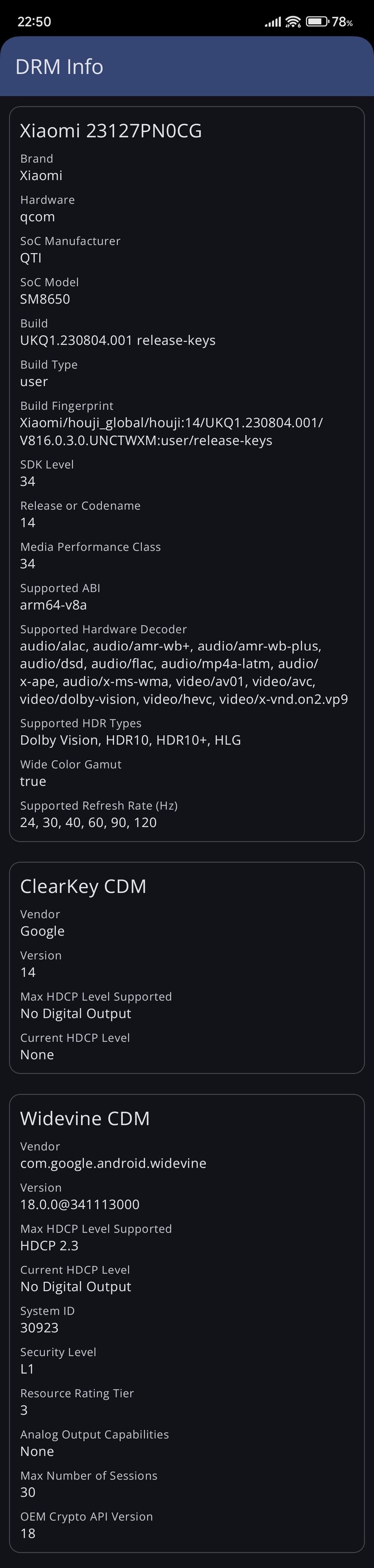

Tajvani ROM használat mellett SPIC play integrity app es DRM info app tesztet le tudnád futtatni légyszi és eredményről képernyő mentést bedobni?

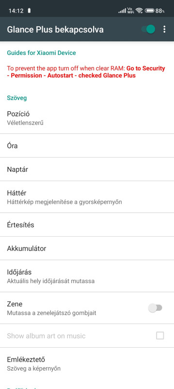

Egyszerűen nem lehet az, hogy mivel nem gyári a cucc, ezért nem gyári az ikon formája és ennyi, nem több ? (Gyári alkalmazás, de nem gyári ikonnal)
Ha rá böksz, vagy akármi van funkciója ?
A "Glanca Plus" alkalmazásban nincs opció a ki/be kapcsolására ? Mivel ez nem gyári, én legalábbis úgy értelmezem, nem a rendszerben keresnék rá orvosságot. Tévedhetek! -

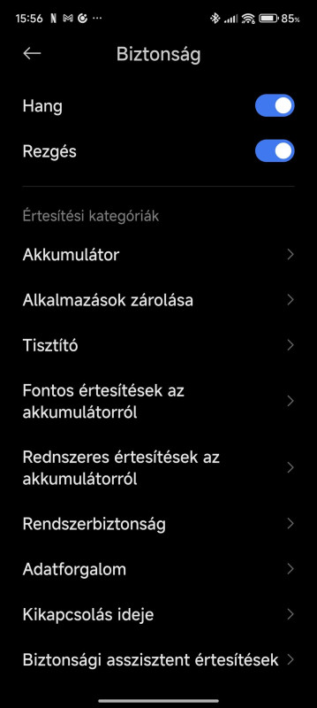

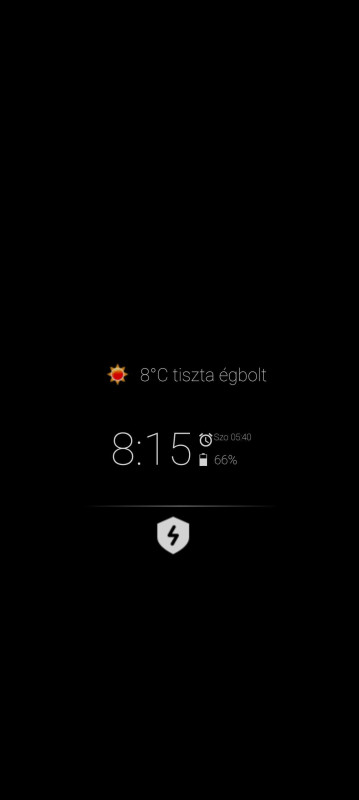

Ennek a jele , biztonság ! Csak nem értem miért jeleniti meg mintha értesités jönne ,de nem jön, lehuzom az állapotsort és nincs semmi ott
Egyébként kiprobáltam , ha az ADBappControl-lal letiltom a biztomság aplikáciot eltünik , csak ugye ez része a Miui-nak és olvastam , hogy ezt ne tiltsuk illetve ne töröljük mert tégla lehet... -

Bocsi, ha jól értem, akkor az AOD fantázia neve "Glance Plus" és megjelenítésben a biztonság app ikonja megjelenik alapesetben ?
Kérdezem: Beállítások -> Képernyőzár -> Legörget -> Always-on display funció -> AOD -> Témám alatt kikeresni az aktív "AOD-t" -> rá bökni, és esetleg itt nincs opció, hogy mi jelenjen meg rajta ?@osonte

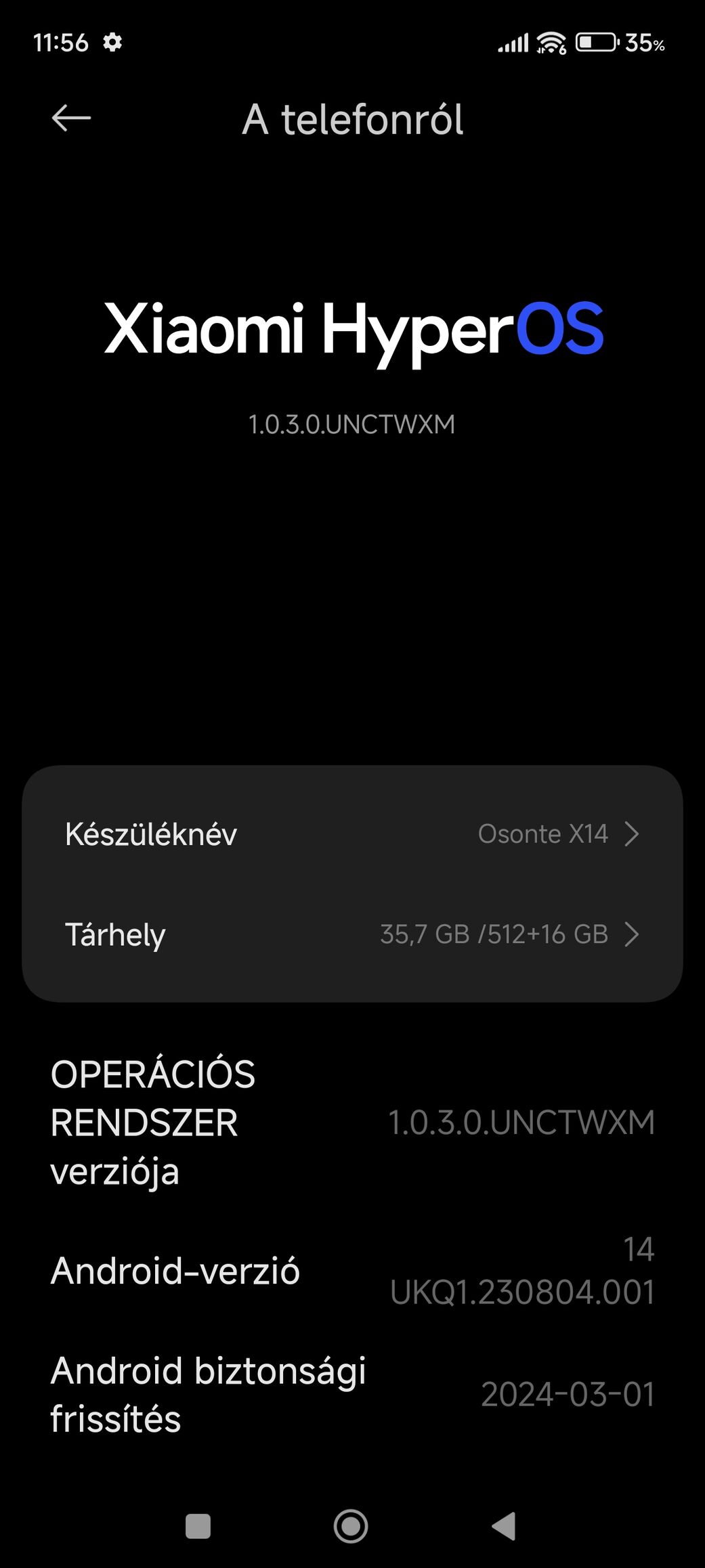

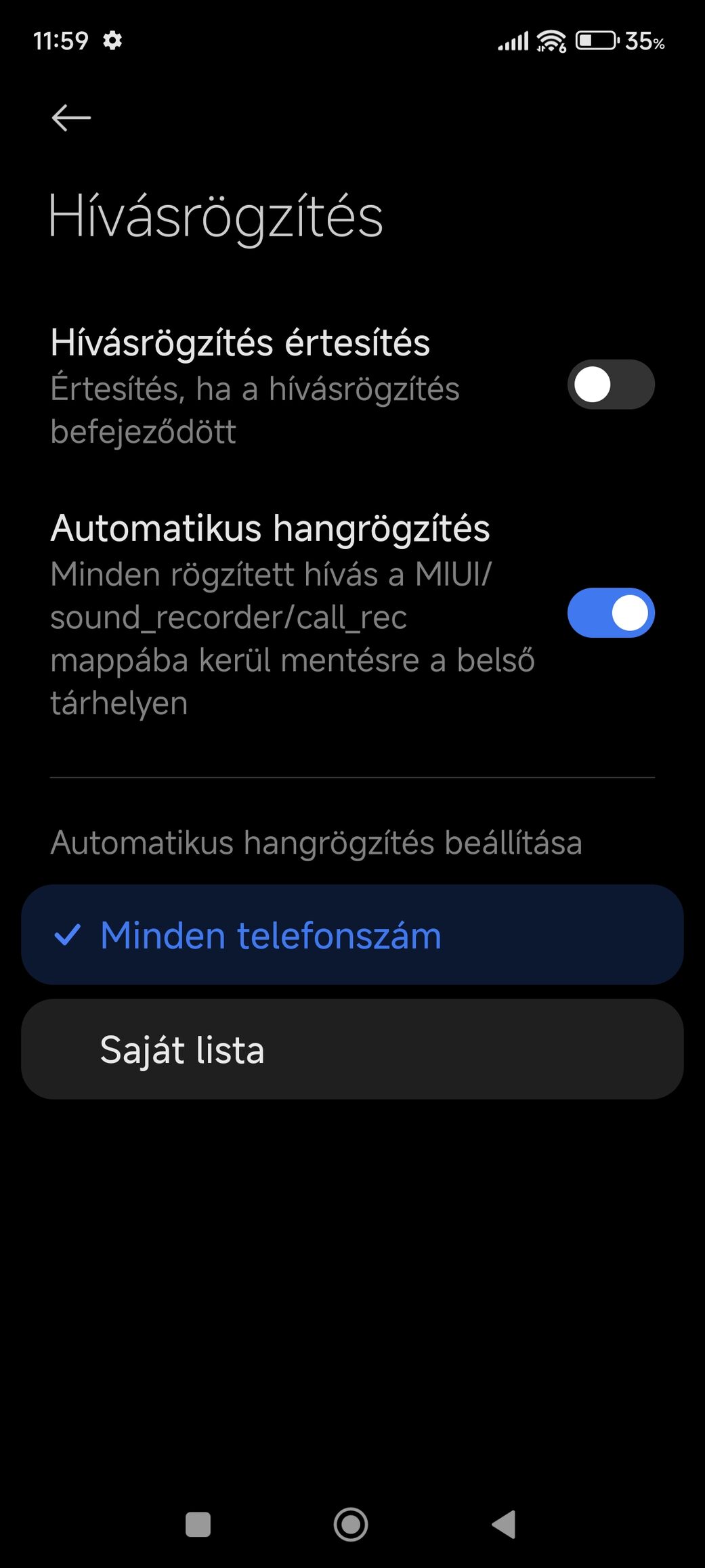

Tegnap sikerült tesztelnem a Xiaomi.eu stabil romot a telefonon. Régen használtam .eu romot és nem tudom, hogy minden telefonnál romlott a színvonal vagy a Xiaomi 14-nél nincs még kész, de rengeteg hibával találkoztam, még hetinek sem felel meg a rom. Üzenetküldő full angol, valahol nem lehet engedélyt adni alkalmazásnak, hibás fényerőcsúszka, rosszul állítja a betűméretet, először patch kellett, mert nem volt térerő és sorolhatnám, szóval én nem javaslom a jelenlegi stabil verzió használatát sem.
Ezzel ellentétben a tajvani rom hibátlanul működik, HyperOS tárcsázó, üzenetküldő és naptár, természetesen gyári hívásrögzítéssel: [kép] [kép] [kép] .
Korábban a hangminősegre panaszkodtam a 13T Pro-nál és a tajvani rommal. Itt az is hibátlan, egy kis trükk van az elején, amikor a nyelvet kérdezi első beüzemelésnél, akkor "English (India)"-t választom majd felvillan egy pillanatra, hogy a régió beállítva (ezt utána nem lehet állítani - régiót), viszont a menüben a nyelvet lehet késöbb Magyarra állítani és onnantól magyar lesz minden, így nincs hangerőben EU-s korlátozás és a minőség is tökéletes.
Google Pay rendben, OTP app is rendben.India/Indonéz rom Google tárcsázós...
manokaki
Valaki esetleg tudja ez minek a jele , és hogyan tudom kikapcsolni vagy törölni ,hogy ne jelezze ki a Glance Plus. ?
