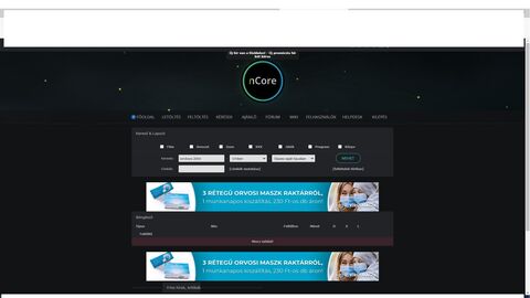

Hát hivatalos letöltési opcióként csak azt lehet, nem is az ilyen xy torrent oldalakat...
Az utóbbiakról meg ESD ISO-t nem feltétlen húzol le, max. standard ISO-t, ami max. akkor oké, ha stimmelnek az ellenőrzőösszegek és nincsen ki tudja hogyan megbuherálva. A legalitás tudom hogy nem érdekel, ha már Enterprise kiadást emlegetsz otthoni használatra, meg hogy okvetlenül szükséges olyan telepítő, ez is eddig világos volt.
"Az elsőbe tartozók felrakják a licencnek megfelelő verziót, a másik csoportba tartozók nem rakják fel a licencnek megfelelő verziót."
Ha esetleg nem lenne világos, akkor ez egyrészt max. Windows 10-zel előtelepített gépeknél és BIOS OEM Key esetén lehet téma, egyéb esetekben nem, akkor a konzumer ISO-nál is eleve megjelenik a telepítésnél a kiadásválasztó, mint már említve volt. Másrészt igazából az előbbinél sem téma, mert adott a már említett EI.cfg and PID.txt módszer, úgy megoldható másfajta kiadás telepítése is. Vagyis ilyenkor adja magát a kérdés, hogy akkor mégis minek, mi értelme a business ISO használatának otthonra, ha megoldható a consumer ISO-val is? Ja, megvan, kb, zéró...
Hát ide a topikba biztos nem fogok ilyen "egyéb", esetlegesen kétes letöltési forrásokat linkelgetni, amikor ott van a Microsoft szoftverletölőoldala. Max. pl. a MWOIDT és Techbench említendő amelett, de azokkal nincsen gond, mert eleve a Microsoft letöltőszervereire mutató letöltési linkeket generálnak.
De ha te már annyira mantrázod itt ezt a torrentes forrást, meg hogy okvetlenül onnan kell beszerezni a W10 ISO-t, okvetlenül olyan kell otthoni használatra aminél Enterprise kiadás - ami ugye MCT-vel is letölthető, ahhoz sem kell a torrentes business ISO - is választható stb., akkor igazán megadnál egy Microsoft forrást, elérhetőséget, ahol ezeket az állításokat megerősítik, alátámasztják, meg hogy inább javasolt home usernek a korábban említett torrentoldalról tölteni, mint a saját weboldalukról, valamint Enterprise kiadást használó volume licences ügyfeleknek pl. a VLSC helyett. Ja hogy nem tudsz és nincsen ilyen, hát akkor meg eleve nincs miről beszélni, ennyi, köszi... -

1. enterprise minek magánszemélynek? (illegális, mert magánszemély nem vásárolhat enterprise verziót)
2. "egy home kulcs a laptopba akkor valahogy elfelejti megkerdezni a telepito" - ezzel tudod hogy butaságot írtál. Nem elfelejti, hanem direkt nem kérdezni meg.
3. ncore, semmi értelme onnan tölteni, mikor az MS oldalról is letölthető -

Az ncore mióta officiális letöltési forrás a Windows-telepítőkhöz, meg mégis mi értelme van onnan tölteni a telepítőt, amikor eleve letölthető közvetlenül a Microsofttól is?
Szerintem ez esetben nem sok, azon meg egyszerűen nincs mit ragozni, hogy melyik a hivatalosabb letöltési forrás...
Valamint inkább az a fárasztó, amikor az van előadva, hogy okvetlenül ilyen nem hivatalos külső forrásokból kell beszerezni a telepítőt, ki tudja esetlegesen milyen tákolással.
Az MCT-vel letölthető ESD ISO-ban az alábbi kiadások telepítése közül lehet választani, ami konzumer, otthoni használatra nyilván bőven elég. Nem világos ilyen célra miért kellene Enterprise kiadás, amihez normál esetben eleve menyiségi licencszerződés kell, ami nem éppen reális otthoni felhasználásra, home user éppen ezért legálisan nem is nagyon használhat ilyet...
De egyébként de, az MCT-vel is letölthető némi trükkel Enterprise ISO.
Persze aki legálisan használ Enterprise kiadást és van pl. VLSC hozzáférése, annak nem kell ehhez MCT, meg xy torrentoldal sem.
Ahhoz meg amúgy semmi köze az ISO forrásának, hogy pl. a Windows 10 Home kiadással előtelepített gépeknél BIOS OEM Key esetén alapértelmezetten eleve az OEM licencnek megfelelő kiadás (pl. Home) kerül kiválasztásra és telepítésre. Ha más kiadás telepítése a cél, akkor ott van az EI.cfg and PID.txt , amiről már volt szó itt többször (példa). -
