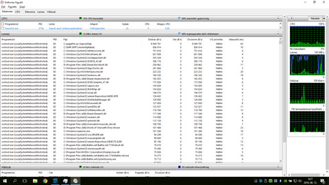

Nálam is ezt csinálta (jóval a frissítés előtt), már majd megőrültem. Lődd ki a Windows javaslatokat gépházban (személyre szabás - kezdőképernyő), és így már sokkal jobb a helyzet. Ha jól emlékszem a frissítés előtt ez az opció a rendszer - értesítéseknél volt, most meg átkerült oda. Érdemes még a tippek trükkök megjelenítését is kikapcsolni. Néha így is van, hogy pár másodpercig 100%-ra eszi a "system", de közel nem annyira, mint előtte.
nonsen5e #45265 üzenetére
Ha nem malware van véletlen a gépen, akkor szerintem a superfetch dolgozik épp, "optimalizál"... vagy pedig töredezettség mentesít... ott kell hagyni egy estére a gépet amikor nem használod és legyűrni, másnap reggelre jó lesz.
Mondjuk pont a másik figyelő képét kellett volna inkább betenni, ugyanis ott pontosan látszik melyik folyamat tekeri... nem a task manager-t.
