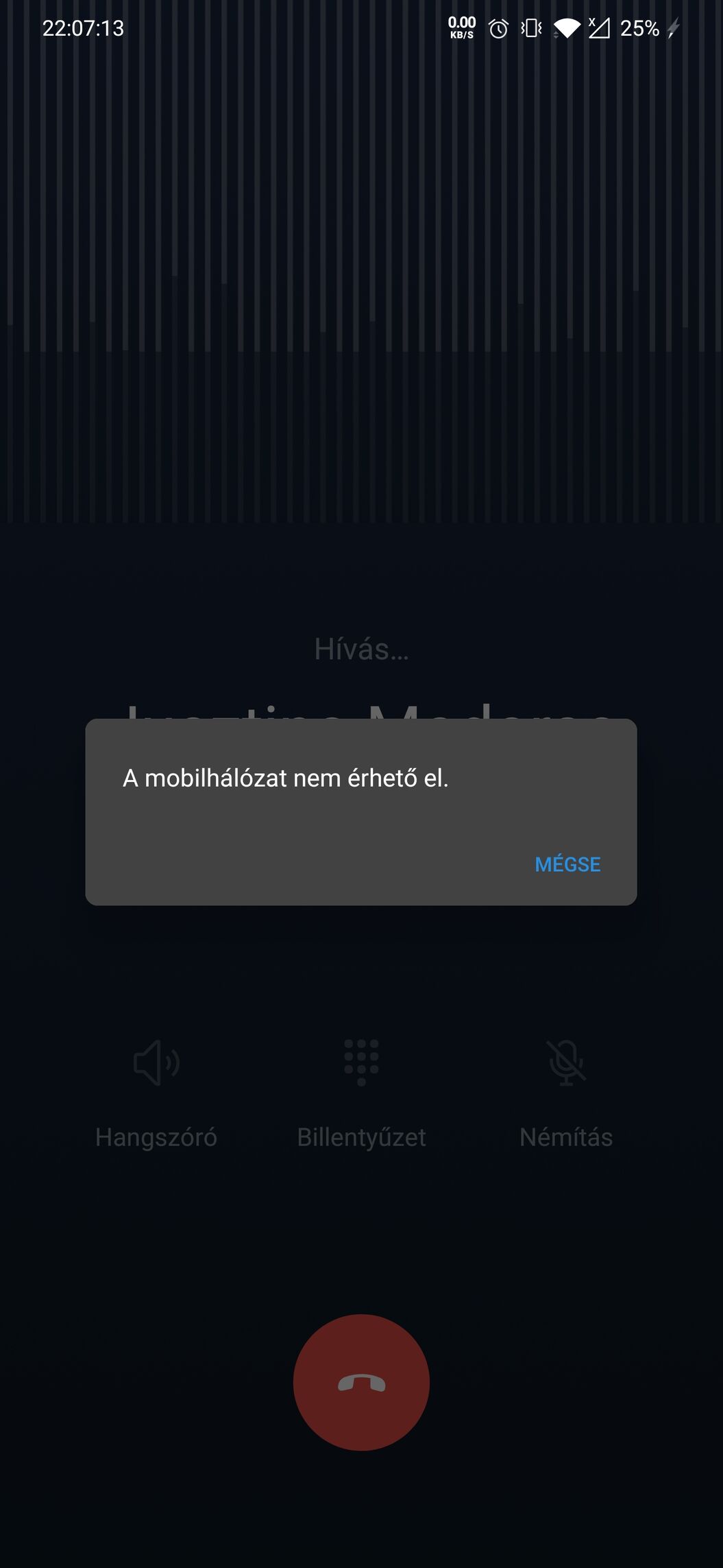

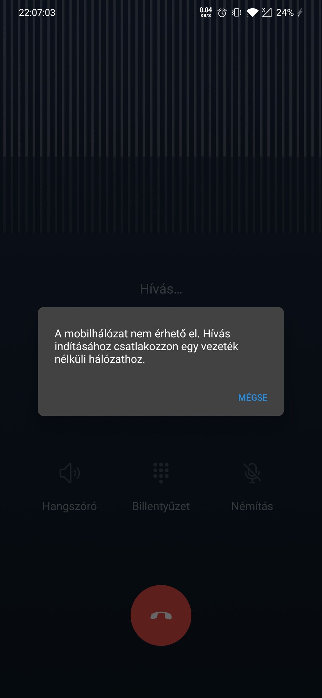

OnePlus 7T Pro-t használok, nemrég aktiváltattam a dzolgáltatóval (telekom) a VoLTE és VoWiFi szolgáltatásokat, de csak a VoLTE működik megfelelően. A VoWiFi kapcsolója nem látszott a beállításoknál, szóval logkitben varázsoltam elő, be is kapcsoltam, de az alábbi üzenet jelenik meg hívásnál. (nem észleli, hogy kapcsolódva vagyok WiFihez)
(vowifi kikapcsolva)
(vowifi bekapcsolva)Esetleg tudnátok segíteni, hogy miért állhat fenn ez a probléma? Lehet, hogy csak a 8-as szériára engedélyezte még a szolgáltat?

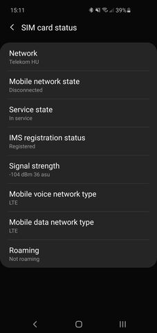

Amúgy S10-en látnom kéne felül mindig a VoLTE ikont?
Mert amúgy:
