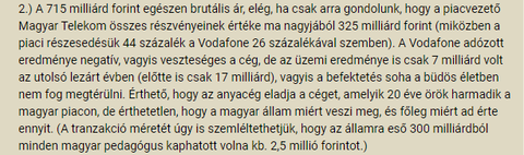

[Re:] A 4iG várhatóan megveszi a Vodafone Magyarországot - PROHARDVER! Hozzászólások
A lényeg: ezt a másik topicból szedtem:
