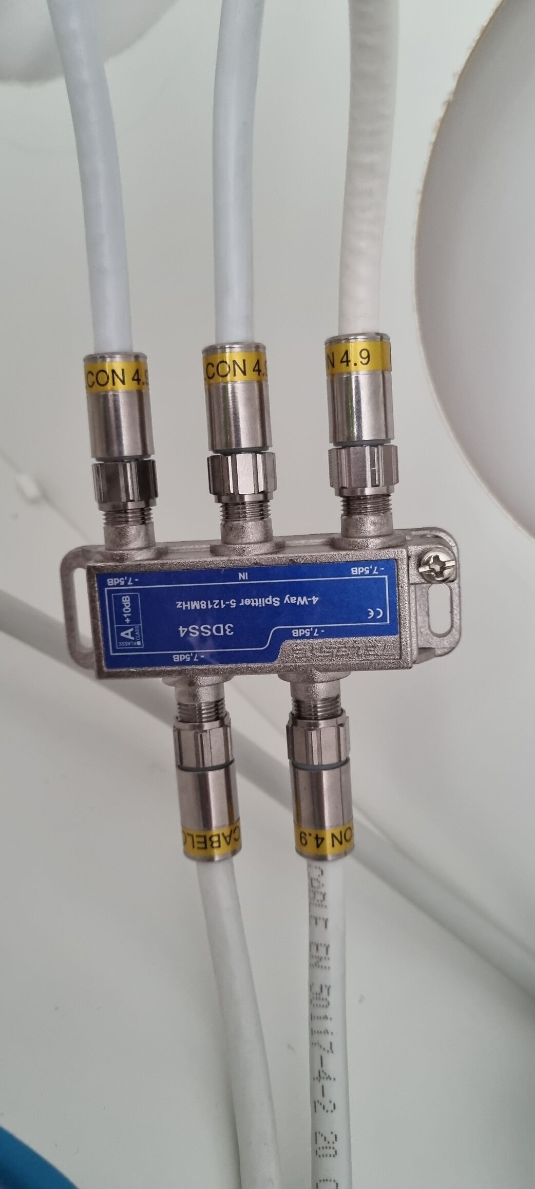

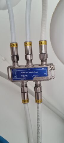

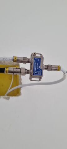

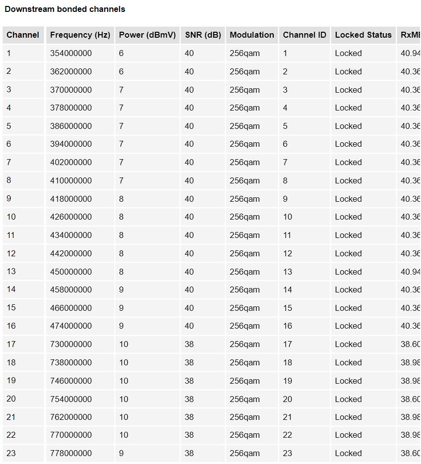

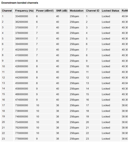

Osztók jófajták, rendben vannak az értékek, jó a bejövő jelerősség.
Elvileg az első osztó out kimenetére van kötve a négyes osztó.
Ha négy tévé van a lakásban és nem javul a helyzet a négyes osztót érdemes lenne cserélni egy kettesre, hogy a modem erősebb jelet kapjon, a másik kimenetre összekötő és egy hármast amire lehet kötni a három tévét vagy ha nem szeretnél egymás mellett két osztót akkor létezik ilyen de a tévéknek már lehet sok lesz a 10dB feletti csillapítás. Ha a négyes osztónál van üres kimenet érdemes az osztót kisebbre cserélni. Amennyiben az első osztónál a tapon lévő kábelen nincs semmi az osztó helyére tegyél egy F toldót. -

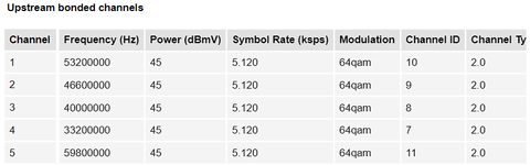

Legutóbb kb 1 órája indult újra.
2 helyen van osztva a koax. A 3as a bekötési pontnál, az 5ös az Arris előtt. Kicsit sok a kiállás a lakásban...
Fam/Attenuator nincs.
Ügyfélszolgálaton bejelentettem a folyamatos újra indulást, holnap délelőtt jön a kolléga.
Látják ők is hogy naponta többször újra indul, a jelszintekre azt mondták rendben vannak. -

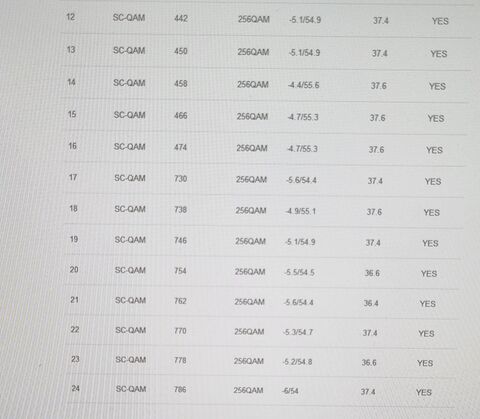

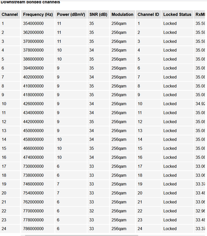

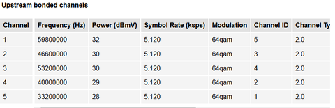

Ha megírod, hogy milyenek a modem jelszint értékek meg tudjuk írni, hogy rendben vannak-e az értékek.
Amennyiben leírod, hogy milyen osztóval van elosztva a koax kábel és van-e bekötve Fam/Attenuator feliratú csillapító ki tudjuk számolni, hogy milyen a bejövő jelerősség. -

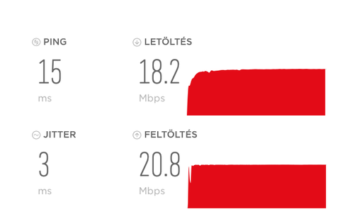

Azzal nincs gond, megvan a gigabit. Sőt a CBre a ping is ok, 5-6 ms.
Most speedtest clivel megvan a 500mbit bőven és a ping is ok. Kíváncsi vagyok meddig.. -

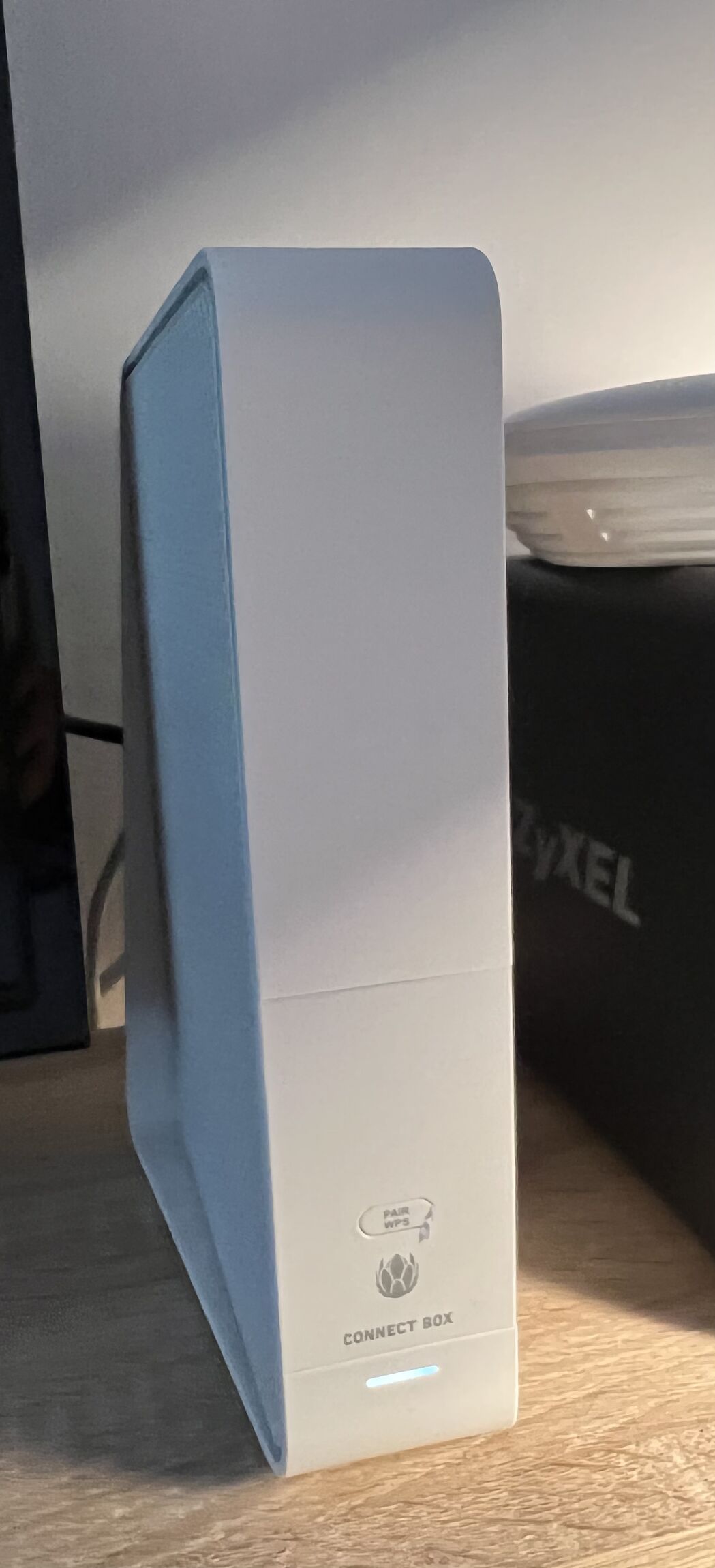

Most megtettem, sőt hagytam áram nélkül a boxot 5-6 percre. Most jó a ping, bár vonalsebesség 60 az 500 mbit helyett. Nem kezdek örülni, mert egy hónapja ugyan így volt, reset után egy darabig rendben volt, utána megint felment a ping.
Vicces, mert pár napja speed test clivel 3-4es pingem volt..Más: ha valakit zavarnak a ledek a fehér CBn akkor van rá megoldás, le lehet pattintani a ledek előlapját. Én egy papírt tettem be, amit filccel színeztem meg:
És már nem is látszódnak a LED-ek:

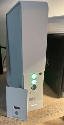

#120842

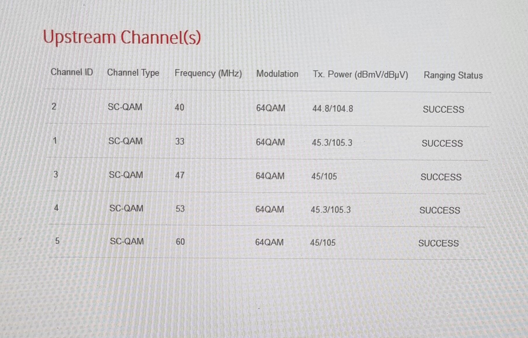

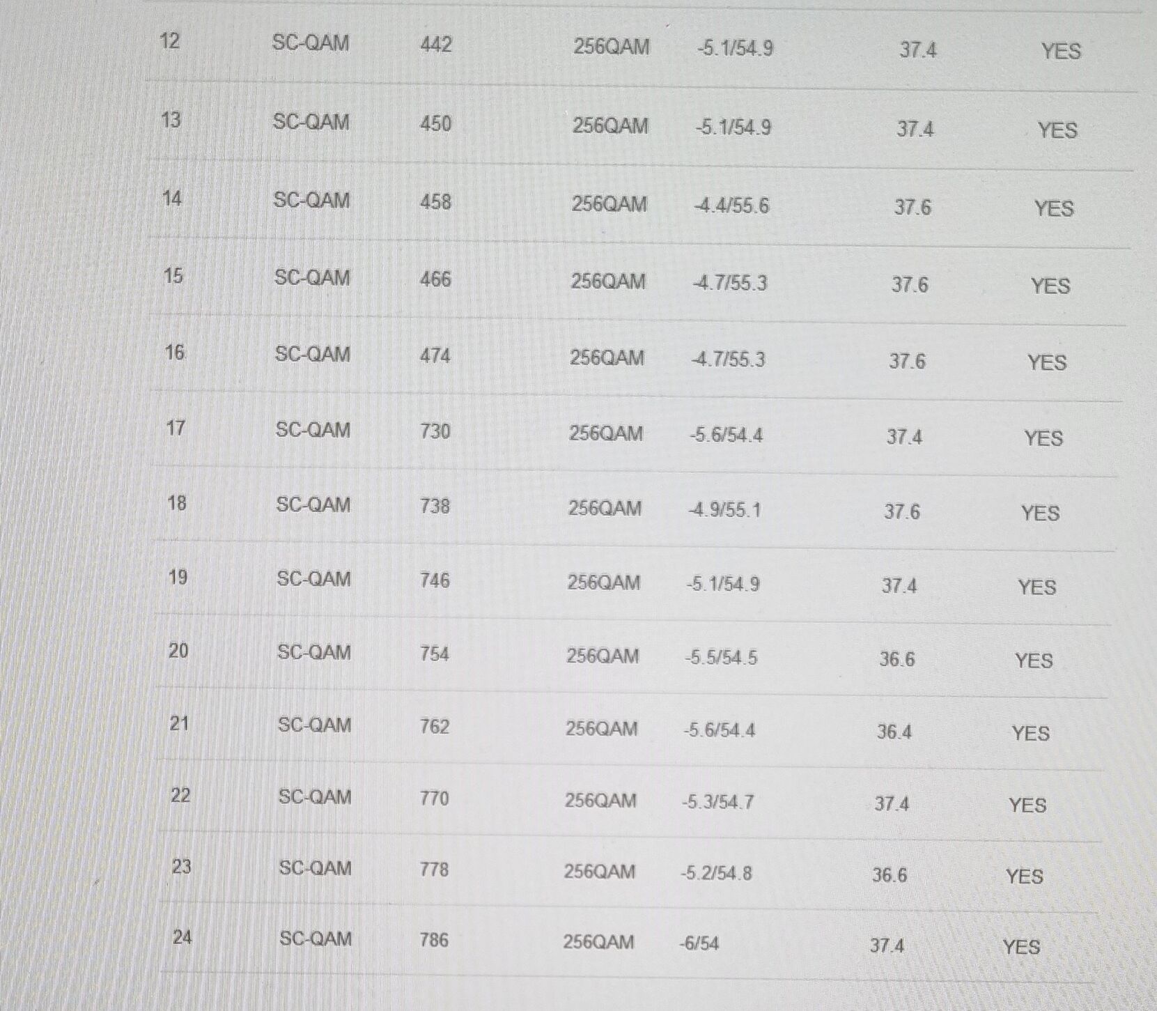

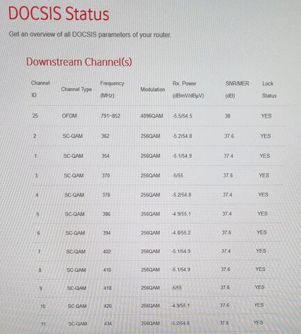

Nekem is hasonlóak az értékeim a routerből kiolvasva.
Most csináltam a routeren egy factory resetet.
KB 5 percig úgy ment a net, mint az álom. Minden oldal azonnal betöltött, majd valamiért 5 perc után ismét teljes belassulás.
Először azt hittem, hogy a port forwarding miatt lassult be, mert azt kapcsoltam be utoljára, de sajnos nem az okopzta a lassulást.Próbáltam hátha valamelyik ráakasztott eszközzel van baja. De nem.
Lehet a router maga haldoklik. Vagy már nem tudom mi lehet a gond.

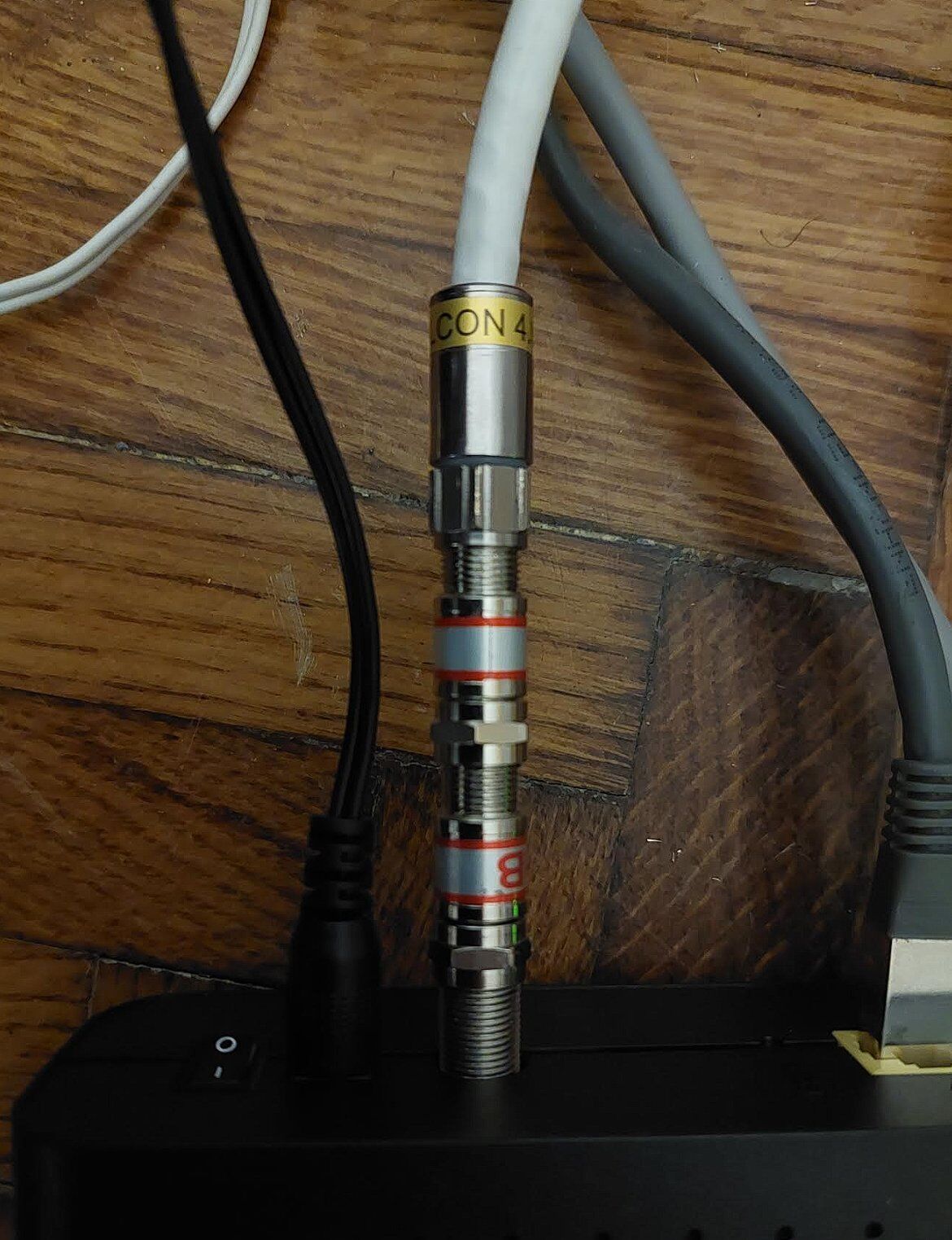

Szervusz!
Köszi a választ. A lépcsőházból 1db koax kábel jön be, így néz ki a lakáson belül:
Kábel a lépcsőházból --> Cabelcon 4.9 --> 3 dB --> 6 dB --> fekete modem
(nem értek ezekhez a koaxos dolgokhoz, remélem jót írtam
)A modem router módban működik (nincs saját eszközöm), akkor megpróbálom kikapcsoltatni az IPv6-ot.

Ezek az értékek rendben vannak. Ha megírod, hogy milyen osztóval van elosztva a koax és van-e bekötve Fam/Attenuator feliratú csillapító ki tudjuk számolni, hogy milyen a bejövő jelerősség.
Ha router üzemmódban használod a cb modemet ügyfélszolgálattal kapcsoltasd ki az ipv6-ot utána stabilabban fognak betöltődni az oldalak. -

KicsiDawe
kabelmania27
#120805

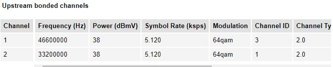

Rendben. Köszi a segítséget! Remélem nem lesz vele több gond.
kabelmania27
KicsiDawe
kabelmania27
#120803

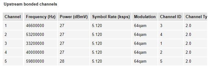

Közben csináltam egy modem újraindítást és valóban több feltöltési csatorna lett. Kép.
Hirtelen tényleg úgy érzem, hogy jobban működik a net. Remélem így is marad.Maradhat így hosszútávon a koax kábel? Ha igen, akkor miért volt benne a csillapító egyáltalán?

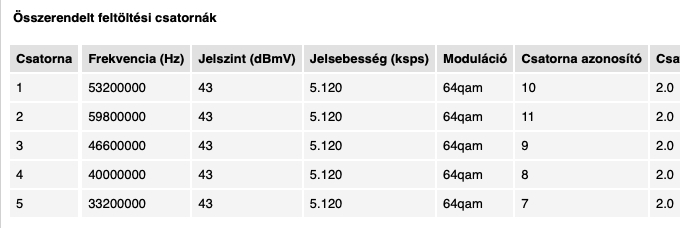

KicsiDawe
Sikerült kivarázsolnom.
Az értékek: Downstream, Upstream.
