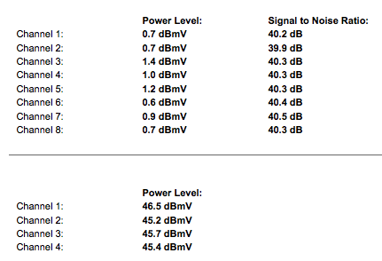

Klupido
Downstream Channels
Power Level: Signal to Noise Ratio:
Channel 1: 9.3 dBmV 39.4 dB
Channel 2: 5.2 dBmV 37.5 dB
Channel 3: 6.0 dBmV 38.2 dB
Channel 4: 6.9 dBmV 37.9 dB
Channel 5: 8.4 dBmV 39.4 dB
Channel 6: 9.2 dBmV 39.8 dB
Channel 7: 9.7 dBmV 39.9 dB
Channel 8: 3.5 dBmV 37.2 dBUpstream Channels
Power Level:
Channel 1: 44.8 dBmV
Channel 2: 45.0 dBmV
Channel 3: 45.7 dBmV
Channel 4: 44.0 dBmV -

Nincs 3-as csillapítóm és most nincs kedvem szerelgetni, ha lesz kisebb csillapító és nem lesznek rosszabbak az értékek akkor jó lesz a 3-as is, de tavaly ilyenkor még 5 körül voltak a ds értékek, télen javultak ilyenre mikor nagyobb karbantartás volt, persze mindezt hasonló időszakhoz viszonyítom, előző télen 9 környékén mozogtak, most télen meg 5-6 környékén.

A tv elég sokszor kockásodik (legalábbis a mese csatornák), a modem jelszintjei megvannak. Érdekes hogy (modem restart után jó lett) villogott rajta a led mint ha aktív lenne. Pedig sem ki sem bejövő hívás nem volt (itt volt a telefon tőlem 1 méterre).
