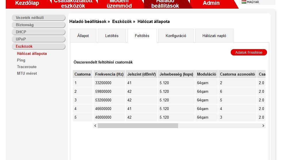

Ellenőrizd, hogy az osztónál és a modemnél nem lazultak-e ki az F csatlakozók.
Modem értékek és a bejövő jelerősség rendben van, magasabb letöltési csatornáknál több a hibás csomag, de ettől még lehetne stabilabb az internetkapcsolat.
Nézd meg, hogy telefonálás közben megszakad-e az internetkapcsolat.
Ha nem javul a helyzet jelentsd be a problémát 1270-es számon, bentről olyan értéket is látnak amit nem ír ki a modem, lehet modemcsere segítene vagy zajbetörés van a környéken. -

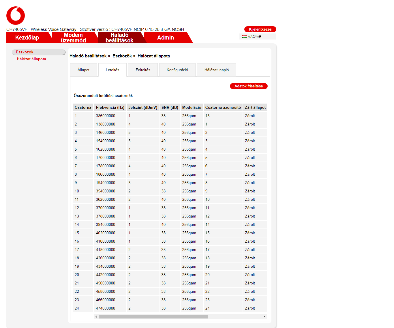

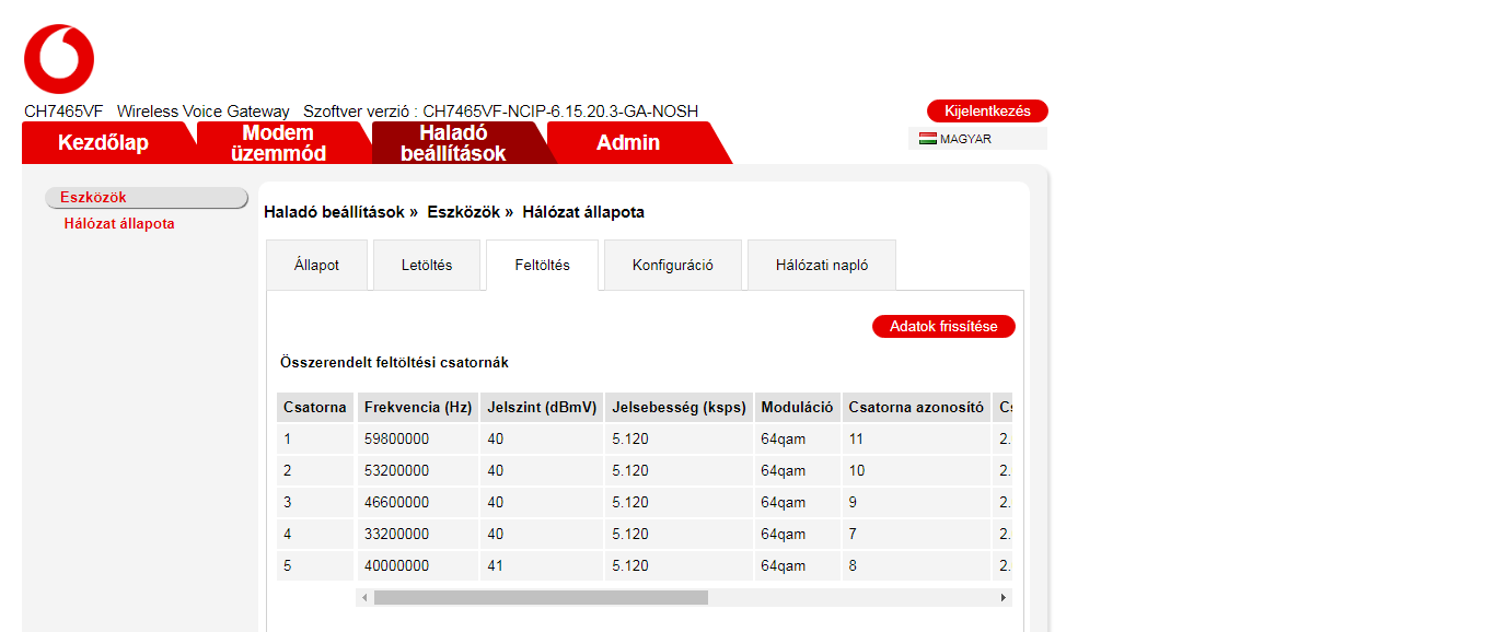

A fent felsoroltak rendben vannak. Ma sikerült egy kedves hölggyel kikapcsoltatnom az ipv6-ot es meg is rendeltem egy ax-s routert, mert szerintem ez a fekete vacak modem nem bir a wifivel. Viszont modemben az ipv4 ellenere nem jelent meg opcio a modem/bridge mod bekapcsolasara. Hol keressem ? Vagy ha itt a router akkor azt is a 1270-en kapcsoltassam be ?
kabelmania27
Nzothan
#132058
Azért írja ki a modem a hibaüzenetet mert hiányzik a 426Mhz-es letöltési csatorna, ettől még nem fog visszaesni a letöltési sebesség. Amennyiben nem jön vissza a hiányzó csatorna és problémát tapasztalsz jelentsd be a hibát. Ellenőrizd, hogy az osztónál és a modemnél nem lazultak-e ki az F csatlakozók. -

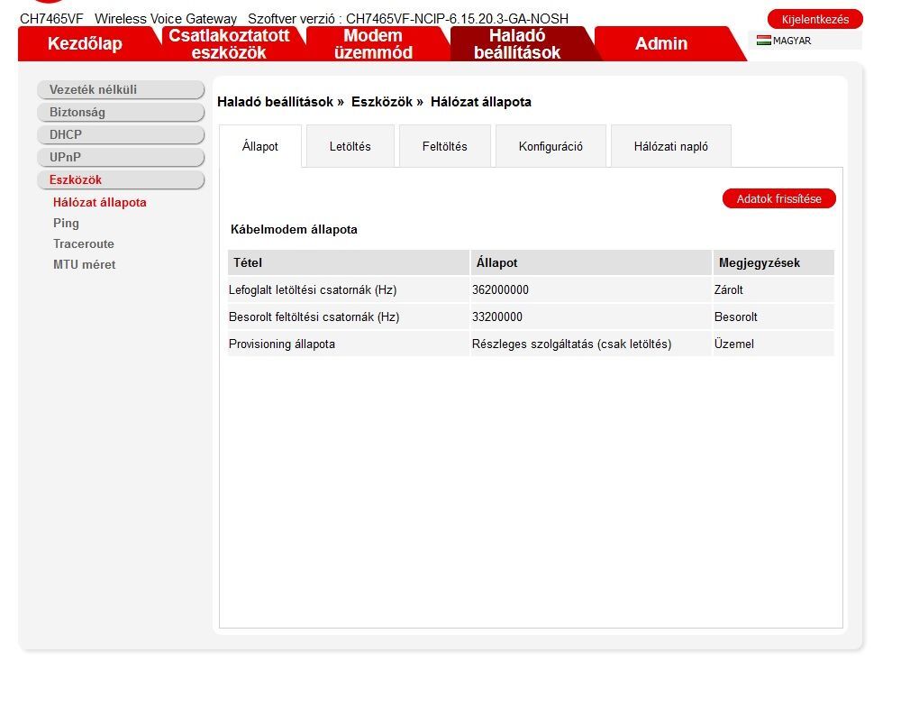

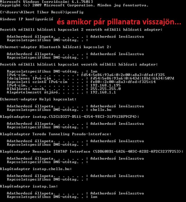

#131947

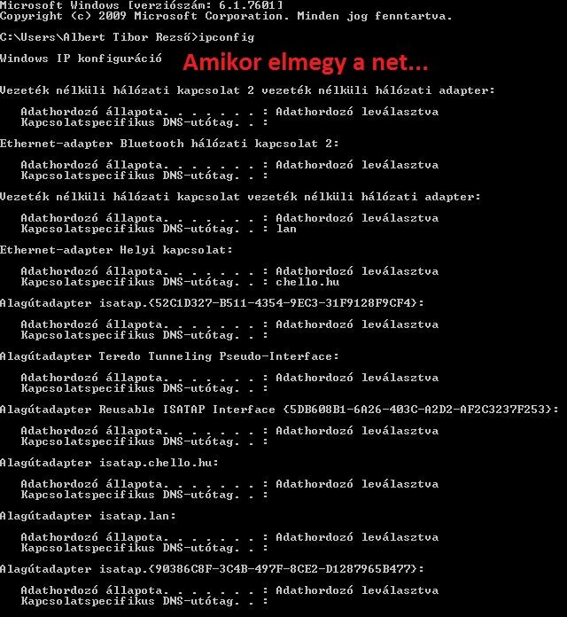

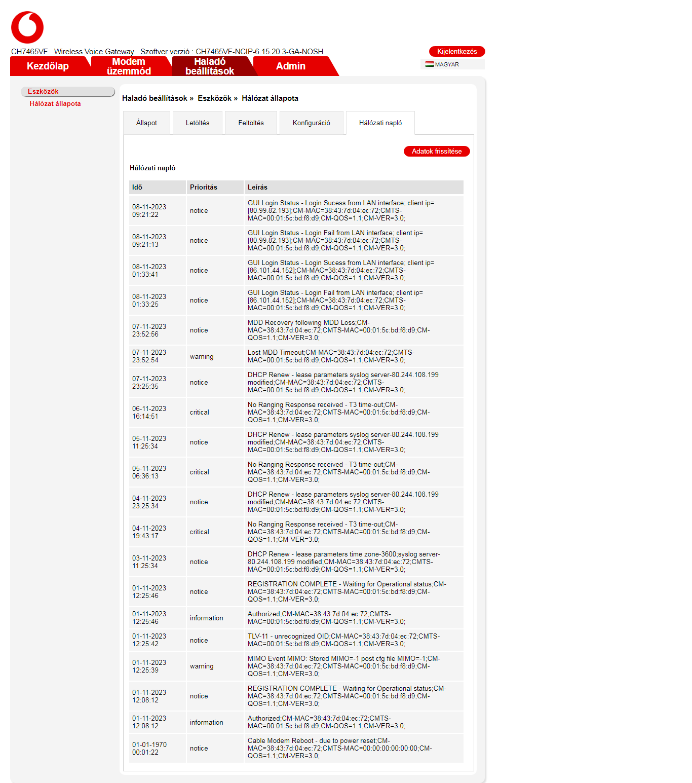

Kedves Kábelmánia27!
Kérlek segíts, mert már lassan megzavarodok.
A korábbi hozzászólások egymásba fűződnek.
IPv6 ki van kapcsoltatva!
A sztori alapjáraton az, hogy instabilan működött a kábelmodem, mivel sokszor nem volt a WLAN-on vétel. Ezért a javaslatodra átállítottam az eszközt modem üzemmódba és közbeiktatottam egy saját router-t. Fontos megjegyezni, hogy bő fél évig nem volt gond a kábelmodemmel és megbízhatóan működött a vezeték nélküli szolgáltatás is.
Egy pár különbséget véltem felfedezni a két állapot között.
Amikor még router üzemmódban volt a hálózati eszköz és nem volt internet, mégis el lehetett érni a modemet. Internet nagyon kín keservesen volt, amikor megveszett, hosszan töltöttek az oldalak…
Most amikor nincs internet még IP címet sem kap a router.
Már 3 routerrel próbáltam, és a számítógépet is közevetlenül a modemhez csatlakoztattam. Van, amikor ad IP címet, egy ideig-óráig, aztán semmi. Saját routerrel közel egy hétig hibamentesen működött.
Percekig néma csend IP cím kiosztás nélkül, egyszer csak felugrik, hogy helyreállt a kapcsolat és oszt IP címet, megközelítőleg 1 percig, aztán megint semmi.
A kábelmodembe csak a router van csatlakoztatva, amit több portján keresztül is kipróbáltam, sajnos sikertelenül.
Most már igazán bosszantó, mert nem tudom eltalálni mi lehet a gond.
Van, hogy a teljes áramtalanítás sem oldja meg a gondot sem a kábelmodemnél, sem a routernél.
No, és most következik a legszürreálisabb tényállás: A kábeltelefon mindvégig tökéletesen működik. TV-t szerencsére Mediacarddal használjuk.Olyan, mint ha az eszköz egy idő után „megkergülne” és nem oszt IP címet. A laptop mellett két mobillal is próbáltam a csatlakozást.
Csatolmányként láthatóak a hálózati értékek.
Mégis mit tehetnék?
A router egyáltalán nem megy, most visszaállítottam a kábelmodemet router üzemmódba.Segítségedet előre is köszönettel fogadom!

Értékek rendben vannak és a bejövő jelerősség is jó, jól van beállítva a hálózat, jófajta kettes osztó van bekötve, nem kell szakadástól tartanod.
A letöltési értékeknél húzd el a gördítősávot, hogy látszódjanak a hibás csomagok számai.
Saját routeren a wan kapcsolatoknál állítsd be dns szervernek a 1.1.1.1/1.0.0.1 párost vagy google dns-t hátha stabilabb lesz az oldalak betöltése. -
