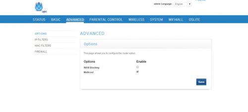

Sziasztok. Tudnátok segíteni hogy UPC modemen hogyan tudok portot nyitni? Sehol sem találom...
