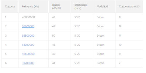

kabelmania27 #78031 üzenetére
tetőtérben van 3-as osztó annak a legkisebb csillapítású ágán van a CB most
csak ugye a tetőtér meg az utcai búra közt van a sok kábel
a búra és a ház sarka között van legalább 35-40méter onnan fel a tetőtérbe úgy 15méter majd még onnan a CB-ig 10méter akárhogy nézem vagy 65-70méter kábel van
ha anno legalább a tetőtérig vastagat húzta volna ki most nem lenne gond
meglátjuk mit dob a gyakorlat, fickó szerint még jó lesz max ha nem akkor sűrűn járnak majd ki -

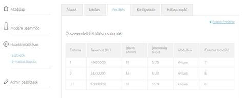

kabelmania27
TeeJay #78030 üzenetére
Igen az rg11-esnek kisebb a csillapítása mint az rg6-osnak.
Feltöltés jó, letöltés közel van a -10hez de talán tartományon belül marad, hosszú bekötés miatt alacsonyabb a letöltés de ez nem jelenti azt hogy nem lesz stabil.
Régebben -6 +6 volt a tartomány.
Belefér a határba, de ettől még lehet gond, de az nem biztos, hogy jelszint probléma lesz.
Mivel nem lehet megoldani, hogy egy osztó előtt legyen (ha jól emlékszem egy kettes van a hármas és a modem között) a modem ezért ennél jobb nem lesz, ha megszünteted azt a vételi helyet újra közelebb lesznek a nullához a letöltési értékek és az már jobb lesz. -

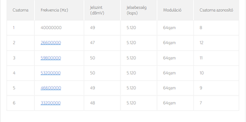

TeeJay
kabelmania27 #78029 üzenetére
megnézte a figura, szerinte anno 2001körül már vastagabb kábelt kellett volna behúzni a tetőtérig és nem lenne gond. így sima fekete külsejű normál koax jön vagy 40méteren és ezért gyengébb a jel de azt mondta határon belül van nem lesz vele gond
most a tetőtérben van úgy 50fokCB értékek ezek lettek
TeeJay
kabelmania27 #78027 üzenetére
hát ezen valamit majd kitalálhat a szerelő mert akkor emiatt van az amit öcsém mondott
hogy néha elszáll a net...
ráméretek a kábelre mert ez nekem elég gyengének tűnik így
igaz most volt vasárnap egy árvíz lehet valamelyik erősítő elszállt vagy fene tudja
de úgy emlékszem tavaly nyáron nem volt ennyire lent a szint
40dB körül volt a DS mind és a power -5körül nem -10-nél -

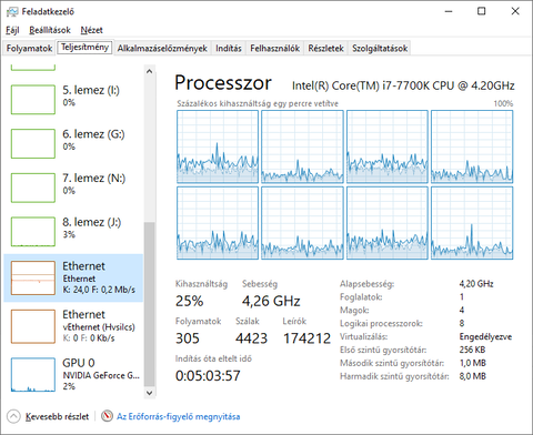

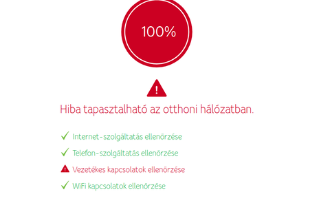

norbertoth
Holnap megint jön a technikus 😂 155ms a ping, 35Mbps a letöltés, wifis eszközök leszakadnak róla, kábelen is katasztrófa az egész. Csináltam képi és videós bizonyítékokat. Az ügyfélszolgálat már műszakist kapcsolt, mert ez nonszensz ami itt folyik 1 hete. Feléjük a ping meg minden jó, viszont tesóm azt mondja hogy egy dolog hogy feléjük jó a rövid és hosszú válaszidő, meg a jel ill. a fejállomás is, de hogy azt ők nem látják felénk milyen a végfelhasználó irányába...ha a sajàt szememmel látom a 100feletti pingeket a katasztrofális sebességet és leszakadásokat. Ők gondolom ezt a részét nem tudják mérni csak itt helyben, de mondta is hogy megnézik milyen itt helyben, szerencsémre holnap délelőtt jönnek is.
vlevi
norbertoth #78003 üzenetére
Basszus, nálam is ezt csinálja néhány napja az egyik gép.
Az én gépem LAN-on van, az teljesen jó, de a másik, ami WIFI-n, az rendszeresen ledobálja a netet, percekig nincs net, aztán megint van.
Ha közben elindítom a W10 hálózati hibaelhárítót, akkor a default gatweay-t írja ki, hogy azt javította. De utána megint elmegy, aztán megint megjavul.
Mi a t****m ez?
Wifi adaptert cseréltem, egy PCI-E-es kártya helyett kapott egy USB-s eszközt, Win10-et frissítettem, semmi hatása.
Jelerosseg nem nagyon lehet gond, mert amikor megy, akkor 60-70megabittel is megy a wifi. Amikor viszont nem megy,akkor azonnal kiírja, hogy nincs net...
Nekem viszont nem Connect Boxom van, hanem az a régesrégi fekete izé, amiben csak LAN van, és saját routert használok. Természetesen router újraindítás is volt, a router logjában nem látok erre vonatkozó információt.Mindeközben a házban lévő telefonokon nem veszek észre ilyen problémát.
Mi ez? -
norbertoth
Leszakad a netről minden eszköz,aztán hirtelen jó, majd random megint elmegy a net. Kábelen úgy tűnik jó, valami ami esdig működött a cb-on, most nem és bosszant mi lehet az. Tesóm megpingelte és volt hogy 6-181-10-14 stb.
norbertoth #78001 üzenetére
Van valami egyéb tünet? Ha nincsen akkor nem feltétlenül van gond.

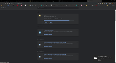

norbertoth
Olyankor mi van ha se telón se kábelen nem tudok speedtesten sebességet mérni, azt írja időközönként hogy ellenőrizem az internetkapcsolatot?! Ez jelenthet internet leszakadást?
