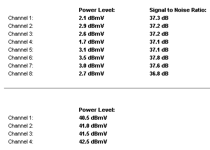

Csak ugatom a témát de próbálok érthető lenni.Múlt héten léptem az UPC net 120-as csomagjába csak modemet kértem (Cisco 3925 öt kaptam) mert volt már routerem ez:[link]
Közben rájöttem hogy kérhettem volna az egybeépítettet is (Technicolor TC 7200).
Kérdésem hogy érdemes e ezzel a tecnicolorral szórakozni -állítólag a wifije ennek is csak 65 Mbps -tud?
VAGY
hagyjam a két ciscot és jobban járok vele?Miért van hogy kábelen jön 40 Mbps , wifin keresztül meg csak 13 Mbps
Cable Modem State
DOCSIS Downstream Scanning: Completed
DOCSIS Ranging: Completed
DOCSIS DHCP: Completed
DOCSIS TFTP: Completed
DOCSIS Data Reg Complete: Completed
DOCSIS Privacy: EnabledDownstream Channels
Power Level: Signal to Noise Ratio:
Channel 1: 3.2 dBmV 41.4 dB
Channel 2: -1.7 dBmV 39.7 dB
Channel 3: -1.3 dBmV 39.8 dB
Channel 4: -0.7 dBmV 39.9 dB
Channel 5: 0.2 dBmV 40.3 dB
Channel 6: 0.2 dBmV 39.9 dB
Channel 7: 1.2 dBmV 40.4 dB
Channel 8: 2.5 dBmV 40.8 dBUpstream Channels
Power Level:
Channel 1: 46.3 dBmV
Channel 2: 47.3 dBmV
Channel 3: 45.0 dBmV
Channel 4: 45.3 dBmVEzek az értékek jók?

Nem a 20- v. a 40MHz feleős a sebességért, 2,4GHz/20MHz-en is működik a 120/10 csak ahhoz tiszta környezet kell, nálam nem tiszta ezért 104/10-el megy, 5GHz-en meg fullon jön. Álétalában a 20MHz sávszélesség stabilabb, jobb, mint a 40MHz.
Neki, láthatóan nem fog menni 65Mbit/s fölé, úgy tűnik, hogy csak N Lite-os a gépe. -

Javaslom vedd ki az aljzatot mert az okozhatja a netproblémát, technikusnak ki kellet volna vennie...
A kábel végére kell tenni egy F csatlakozót és F toldóval össze kell toldani a kábellel vagy lehet kapni F csatlakozós aljzatot most sajnos nem találok a neten, de párhónapja még lehetett kapni vagy azt is csinálhatod (talán ez a legegyszerűbb) hogy ha nem javul meg akkor újra bejelented és kiveteted a technikussal. -

Toldó nincs. Az aljzat sima antenna aljzat koax csatival. A kábel másik vége F csati az meg rajta a modemen.

Rendben vannak az értékek. Fali aljzat viszont okozhat problémát ezért kérdezném, hogy az aljzat és a modem között van F toldó? Általában a technikusok net és dtv bekötésnél kiszokták iktatni az aljzatot van aki kiveszi van aki úgy köti ki hogy csak a belsejét szedi ki és F toldóval köti rá a kábelt a modemre.

Ezen már túlestünk a szerelővel a múltkor az említett mediaboxos ügy kapcsán.
Csillapító nincs a modem előtt. Elosztókat kicserélte újakra, kábeleket újrapatchelte.
Egyébként a bejövő kábelen van egy 2-es osztó abból az egyik megy a modembe a másik egy 4-es osztóba, arról meg a TV-k-be. Asszem 2 TV készülék kábele zajos volt azokra szűrőt rakott.
A modembe nem közvetlenül megy a kábel, hanem egy fali aljzatba és onnan a modembe.És mint mondtam 2-3 hétig nem volt gond. Nem hiszem hogy ilyen gyorsan romlanak a kábelek...
Látsz egyébbként valami hibát a jelszinteken, hogy csillapítót meg osztót kérdezed?
