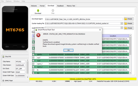

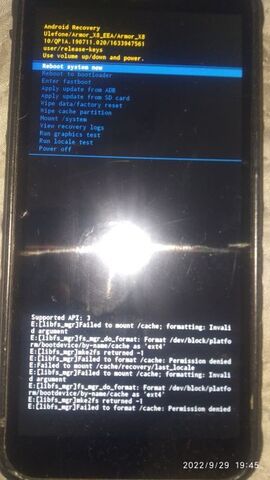

Egy Ulefon Armor X8-l akadt egy kis problémám egyik napról a másikra nem kapcsolt be és a töltést se mutatta kikapcsolt állapotban se. Aztán sokkszori próbálkozás után a bekapcsoló gomb megnyomásával a gyári beállítások felületre belép de csak elkezdi például a Factory resete-t de aztán újraindul és újra ugyanott van.

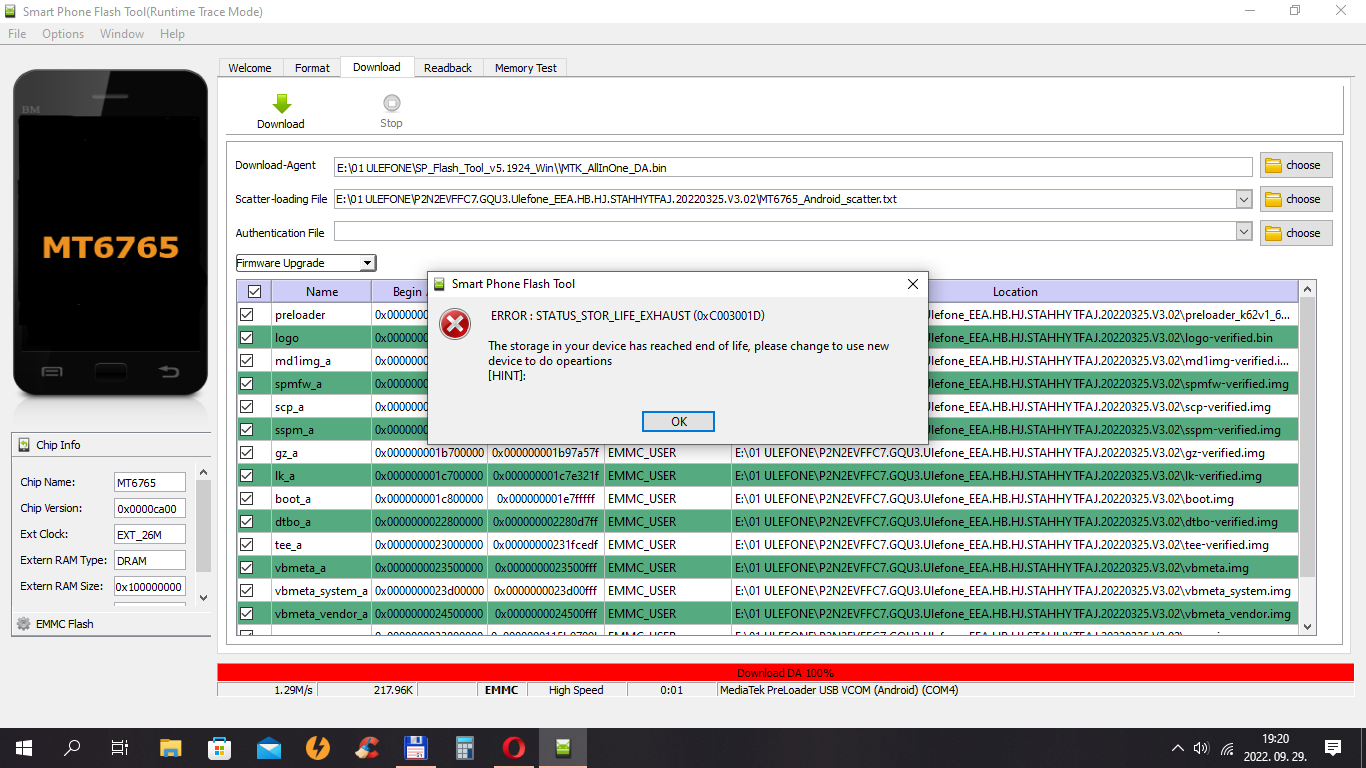

gondoltam egy Flash tool megoldhatja a problémát de ott is hibát ír ki és nem tudom pontosan mit jelenthet ez az üzenet:"The storage in your device has reached end of life, please change to use new device to do operation."
Lefordítani le tudom csak nem értem a jelentését.

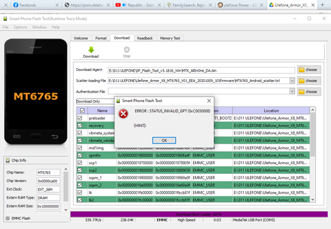

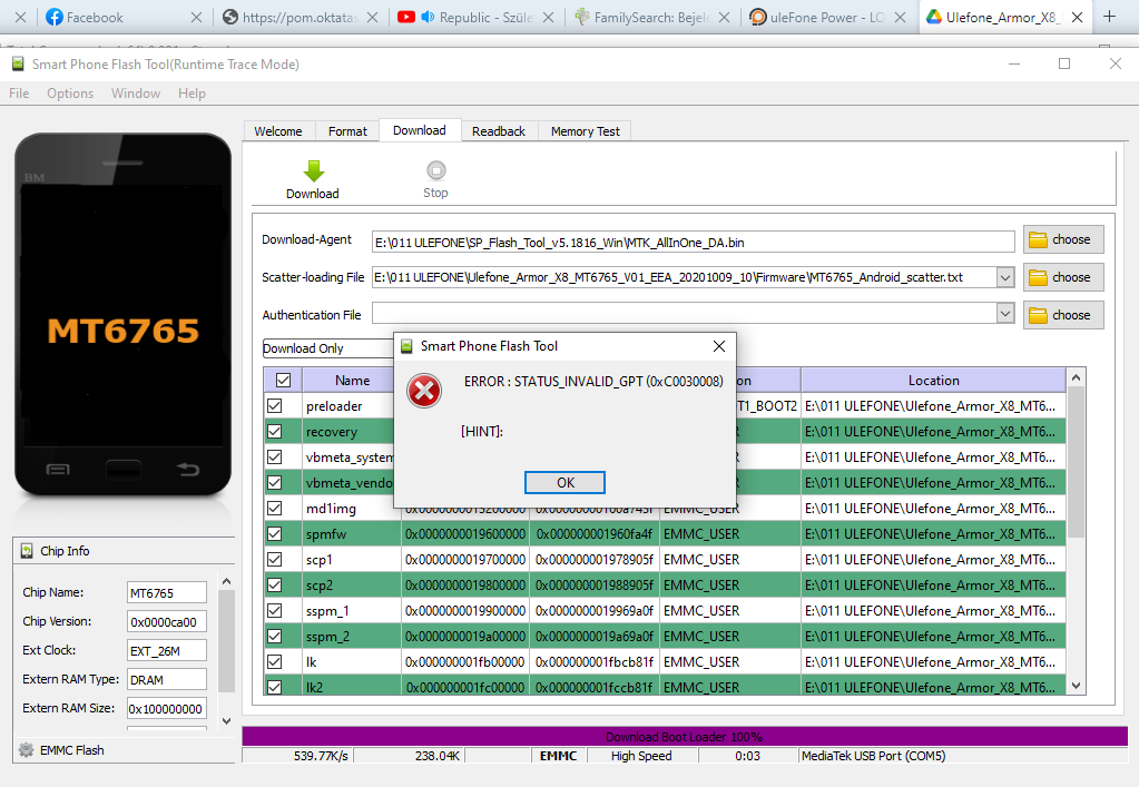

csak nem hagyott nyugodni a dolog ezért tovább próbálgattam az SP tools-okat volt amit nem is hagyott elindítani aztán egyszer csak lett egy olyan verzió ami lefuttatta a flasht de valami fájl hiányzik neki. Nemtudod véletlenül ez mi lehet?
Amit belinkeltél hely onnan vagy nem lehet letölteni vagy a mi lejön Stock ROM nem lehet kicsomagolni ezért másik helyről szedtem le egyet lehet hogy azzal van a gond? -

Ezt nem tudtam kicsomagolni illetve ha Drive- ról nem engedi letölteni

Köszi
Sajnos a leírtak alapján se működik úgyhogy arra jutottam hogy ténylegesen az EMMC chip adta meg magát
köszönöm a segítséget
