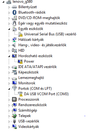

egyszerűen valami driver hiba van, de nem tudom, hogy mi. már mindent próbáltam. twrp-t szeretnék felrakni. próbáltam fastboot paranccsal, kiírta hogy oké, de nem indul el a recovery. ötlet valakinek? nagyon köszönöm.

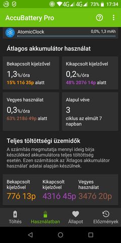

Persze egy hetet simán bír. És ráadásul úgy hogy 80 százalékig töltöm általában és olyan 30-40 százalékig engedem merülni. Tehát az akku teljes kapacitásának csak 40-50 százalékát használom ki így. Napi 6-7 százalék merülés a tapasztalat hosszú távon. Ebben játék, videó, zenehallgatás nincs, de sűrű emaílezgetés, internetezgetés, Strava rögzítés és egyebek minden.
