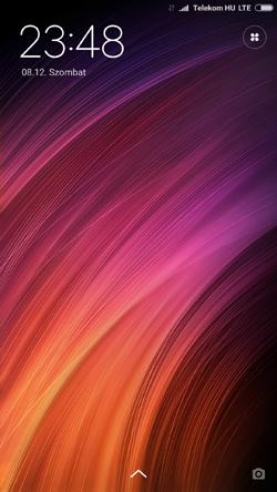

Akku idő talán jobb lett váltás után egy kicsit, ritkábban melegszik, illetve nekem az Ulefone féle v2 6.0-án voltak gondjaim a értesítésekkel is, szóval mindenképp ez a nyerő.Hardver téren viszont már nem ennyire fényes a dolog:

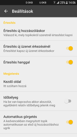

Én már telóról ezzel nyomom ,nem böngészőből: Prohardver topik figyelő. Kicsi, gyors, lehet vele válaszolni, szerkeszteni, látod, hogy melyik általad hozzászólt topicban lett új hozzászólás, stb.
