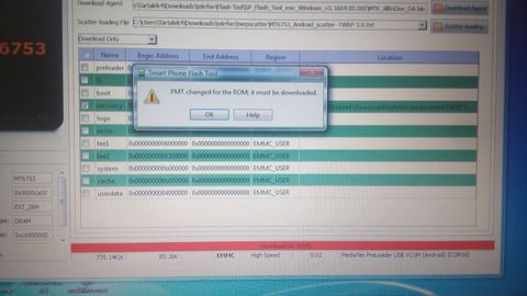

megpróbáltam frissíteni a power2-t. A flash tool-lal. az elején dobott egy hibaüzenetet miután elszaladt egy piros csík. Azóta a teló nem kapcsol be és nem reagál semmire. Valakinek nics ötlete, h mi történt és hogy tudnám újraéleszteni? Amikor rádugom a gépre az eszközkezelőben megjelenik egy új port. Valamit érzékel, de nem jutok tovább.

Megoldódott a flashelés.
Megoldás: az MTK driver feltelepítése. csak a sok ablak közt elveszik az infó, hogy a teljes telepítés csak akkor jön létre, ha az aláírás nélküli programok telepíthetőségét engedélyezem a win 8.1 alatt.Más:

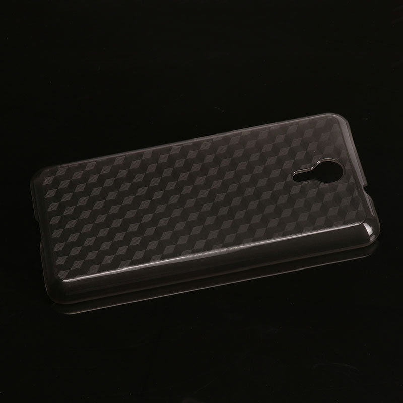

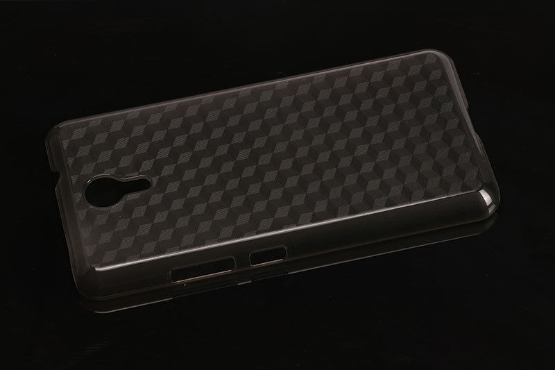

És teszek be ide 2 képet, ilyen törésvédelmet alkalmazok, nem régen érkezett! Frankó nagyon!!
Itt ha koppan a teló, először a tok adja meg magát, egészen masszív kis darab! És nagyon méretre szabott, nincsen lötyögés, meg hasonló anomáliák!! -
