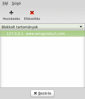

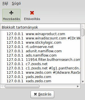

De úgy néz ki jó, mert ha meg akarok nyitni egy becopypastelt weboldalt, nem nyitja meg. Valszeg egy tartománynak látja a weboldalblokkoló a különböző címeket. Ha valakit érdekel a cím gyűjtemény, írjon privátot, szívesen átküldöm. Ide nem akarom beírni, mert rohadt hosszú.

Hogy tudok blokkolni weboldalakat, úgy mint windowson a system32/drivers/etc/host fájl-ban van? Van egy csomó kártékony címem, amit windowson a jv16 PowerTools 2012 írt be a host fájlba, nos ezeket szeretném valahogy áthozni linuxra.
