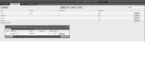

Cirbolya_sen
bocs, akkor a következő, itt már töröltem mindent és újra felvettem:
[edit]
ubnt@ubnt# show firewall
all-ping enable
broadcast-ping disable
ipv6-receive-redirects disable
ipv6-src-route disable
ip-src-route disable
log-martians enable
name LAN_IN {
default-action accept
description ""
rule 1 {
action drop
description "Block gamer pc"
log disable
protocol all
source {
mac-address xx:xx:xx:xx:xx
time {
starttime 09:00:00
stoptime 21:00:00

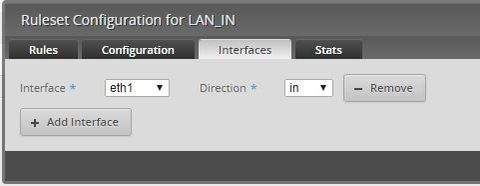

}!!!!!!!!! ezzel együtt már oké
!!!!! a legszebb, hogy a configban ez nem látszik jó
"interface" ami a LAN-ra megy, a direction pedig "in" legyen.
így együtt már nekem is érthetőbb, köszönöm a segítséget
rekop
Cirbolya_sen #808 üzenetére
Szerintem LAN_IN -be próbáld meg a drop szabályt létrehozni. A configure utáni "show firewall"-ra gondoltam, elvileg így mennie kellene.

rekop
Cirbolya_sen #806 üzenetére
Csinálsz egy új "Ruleset"-et a Firewall policies-ben LAN_IN néven. Default action: accept. Majd Actions->Edit ruleset->add new rule. Description = Block ip, enable, Action = Drop, All Protocols. Source fülön megadni az ip-t/mac-et amit blokkolni akarsz. A time fülön pedig az intervallumot, mikor legyen aktív ez a drop szabály.
Ha nem megy, akkor dobj be egy configure, show firewall kimenetet és megnézük. -
