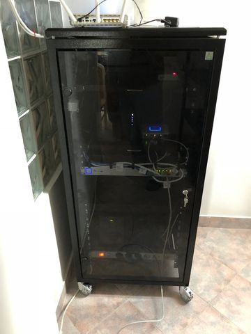

Összedobtam használtból egy Rack házat abba építkezem (még folyamatban).
Nekem ami lett: USG, 3db AP (szintenként) + 1 nagy kültéri AP időjárásálló, legfelső szinten egy 16-os Switch, Szuterénben egy 8-as Switch, Cloud-al várom a 2-est addig anélkül elvagyok igaz csak az asztali gépről tudom kezelni a felületet emiatt mert azon telepítettem az egészet.Amiket használok:
16-os Switch: NAS, Asztali gép, 5 szoba TV-je (még kábelezés alatt), nappali AVR-je, Somfy okosotthon, 2db AP, Riasztó
8-as Switch: Kamerarendszer (nem unifi), 2db AP, Hörmann Gateway, innen még lesz 1-2 eszköz a hátsó kerti garázsba ha kész a kivezetékezés.Mindenhol totál jó a jelem, imádom az egészet úgy ahogy van.
Wifi eszközeink: 2 laptop, 4 mobil, 1 ipad, Honeywell fűtésvezérlő.
Szakmai hiányom nem éreztem, volt egy kedves fórumtárs aki türelmesen minden hülye kérdésemre válaszolt privátban, ha olvassa ezer meg millió köszönet érte.2 Wifi hálózatot indítottam, 1 a saját és család eszközeire meg egy GUEST szintén jelszavazva. Így tudom figyelgetni jobban az eszközöket nekem így kényelmes és átláthatóbb.
Még egy Rack szünetmentes megy bele, 1-2 takaró panel meg majd a Cloud 2. Az USG tartó panelja a napokban érkezett meg, hévégén szerelem be 1U-t foglal.
Szerencsém volt mert a nem használt emeleti nappaliból nyílik egy pici 2mx2m-es mini szoba vagy mi abba költöztem be, innen vezetékelek.
