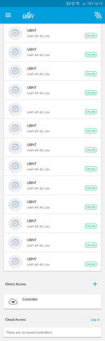

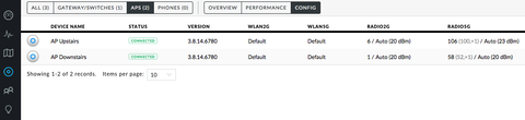

Gyanítom hogy az android app hibásan az ERP értéket jelzi EIRP helyett, a controllernél és CLI-ben helyesek az értékek.
ath1 interfész mi lenne? Nem jöttem rá eddig.
Érdekességképpen elindítottam az egyetemen az android klienst, úgy néz ki egyelőre még nincsenek controllerhez kapcsolva.

megema
Igen, nem tűnt fel, hogy ERP és EIRP is van.
Egyedi érték esetén pont 3 dBm-mel jelez többet a megadottnál mindkét AP-nál a Controller. Az iwconfig a beállított értéket jelzi. Low/Medium/High esetén viszont az 106-os (100+1) csatornára állított AP-t mindig magasabbra állítja, mint az 58-ast (52+1). Ezt viszont nem igazán értem. Tudtommal 5.2 GHz-en 20 dBm a max., 5.5-ön pedig 23. De, ha az AC Lite (ERP) 20-at tud csak, akkor csatornától függetlenül egyformának kéne lennie az értékeknek az egyes lépcsők esetén.
Mindkét sávon közepesre gondoltad? Az 2G-n 10, 5G-n 12 dBm (ERP). UniFi fórumon 14-18 dBm-et olvastam ajánlottnak. Illetve, hogy az 5G-t 6 dBm-mel magasabbra érdemes állítani.
Ahogy láthatod szintenként egy van, és nagyjából a szintek közepére vannak pozicionálva minden irányból (egymás alá). Áthelyezés, több AP nem játszik sajnos, és nem is látom értelmét. Maximum a fali rögzítésen tudok változtatni. Ahhoz majd csinálok egy L alakú konzolt tesztelésképp, mert vasbeton födémbe nem akarok fúrni (esetleg feleslegesen).
mg105
Megnéztem én is a mobilos kliensel, iOS-en EIRP-ben jelzi vissza [kép], ahogy a controller felületén is [kép]. CLI-ben pedig az ERP érték látszik [kép].
A lényeg, hogy manuálisan legyen megadva, úgy a kliensek is jobban tudnak igazodni hozzá, átmásznak másik AP-ra, vagy mobilnetre váltanak. Általában úgyis azok a szűk keresztmetszetek.
mg105
Szia! A különbséget szerintem az adja, hogy a specifikáció ERP-ben adja meg, a webes felület pedig EIRP-ben jelzi vissza (link). Ha megnézed az eszköz sugárzási mintáit (link), nagyjából +3dB az eltérés maximuma, így még ki is jöhet az említett érték. Ami szerintem igazán mérvadó, az az AP parancssori felületén elérhető iwconfig parancs kimenetében látható érték.
Engedd meg, hogy megjegyezzem, szerintem érdemes manuálisra állítani, és közepesnél feljebb nem venni. Ha nem elegendő a lefedettség, a best practice az AP-k áthelyezése, esetleg sűrítése, nem pedig a felhasználók agyának megsütése.
megema
Igen, én sem próbáltam ki, de csodálkoznék, ha LAN-on nem tiltana.
Azért köszi!----
Hogy szórhat az első AC Lite 23dBm teljesítménnyel 5G-n? Manuálisan csak 20-ig engedi állítani a Controller, specifikációk szerint ennyit is tud. Térkép nézetben is nagyobb 5G lefedettség látszik, 2G azonos. Az arányok be lettek állítva. A gyakorlatban is jobbnak is tűnik a teljesítmény.

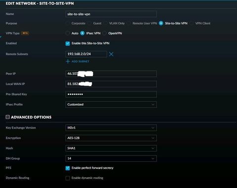

Megvan a kicsike, ERpoe lett belőle, egyrészt aktív használatra, másrészt tesztelésre.
Rögtön egy kérdéssel kezdeném:
IPSec Site-to-Site VPN szeretnék csinálni otthon és cég között.
Cégnél SonicWALL NSA2600 van fix IP-vel, itthon az ERpoe, UPC dinamikus IP-vel.
Sikerült is összehoznom, de csak úgy, ha a SonicWALL-ban direktben megadom az otthoni IP-met (ami nem annyira szerencsés, mert dinamikus, bár kérdéses, hogy a UPC mikor vált.) Ha a SonicWALL-ban DDNS hostot adok meg (FQDN-nel), akkor nem működik.
Valakinek ötlet?(Érdekes, hogy nagyjából ugyanazokkal a beállításokkal, de FQDN-nel egy CiscoRV simán működött.Gondolom még reszelni kéne az EdgeOS-en.)
