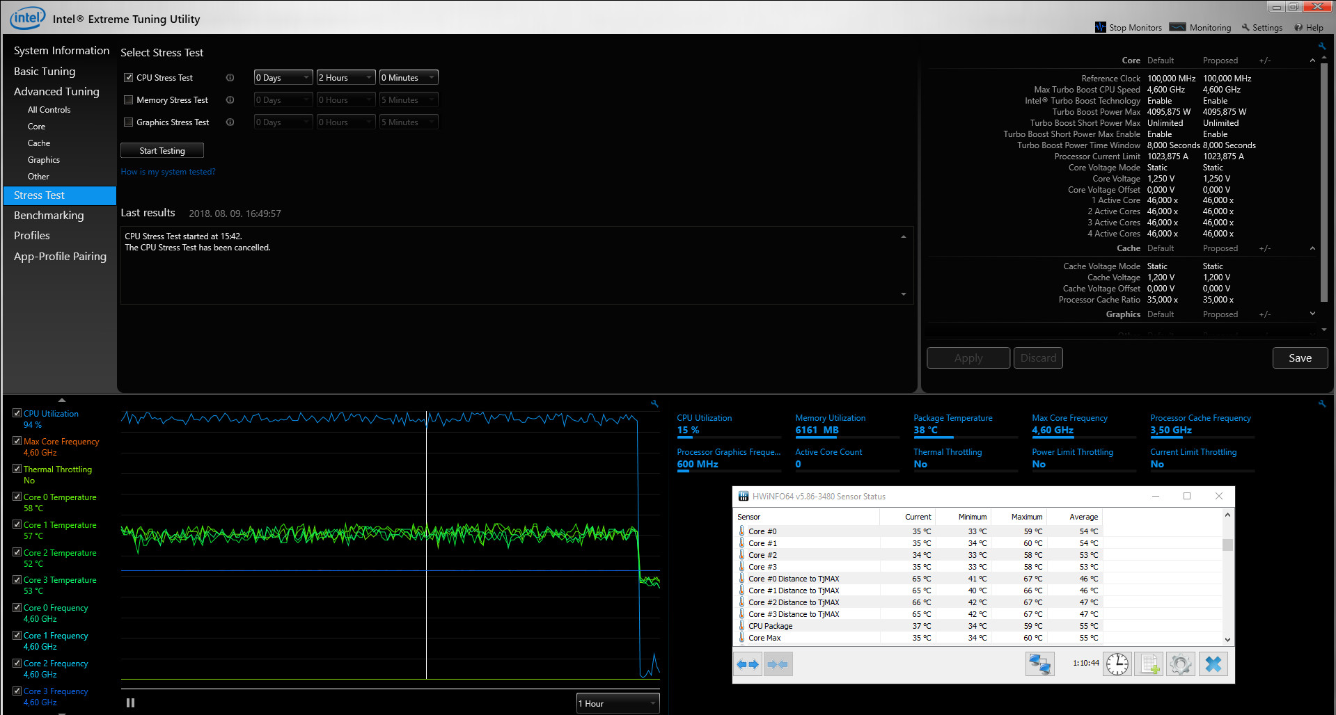

Egy kis update
Sikerült a Delid és a grizzly conductonaut is a helyére került.
Összehasonlításképp hogy reális legyen lefuttattam újra a tesztet.
CORE RATIO 4600
CORE VOLTAGE (Vcore) 1.25
CACHE RATIO (Uncore Ratio) 3500
CACHE VOLTAGE (Vring) 1.20
INITIAL INPUT VOLTAGE 1.90
MEMORY FREQUENCY (MHz) 1333
MEMORY VOLTAGE 1.50
XMP PROFILE OFFMindenki döntse el magába de szerintem jól sikerült , lehetett volna jobb is de nekem megfelel
LLC : Vdroopot akadályozza meg, terhelés alatt is annyi feszt kap a cpu mint amennyit idlében és ez a midrange+highend alaplapoknál van ami egy kész megváltás. Nagyon hasznos cucc. Viszont egy dolgot nem értek. Azt írták hogy fontos a mérték betartása tehát se alá se fölé nem érdemes lőni (0%, 25%, 50%, 75%, 100%) az értékeket. Honnan a fenéből kell tudnom hogy nekem mennyire van szükség ?
-Turbót kikapcsoltam.
Hogyan tovább ? Haladjak tovább a guideba ? Most a 4,6 fölé kéne menni a következő fejezet szerint aztán szép sorba minden van. Vagy keressem meg a gyári frekihez tartozó legalacsonyabb feszt ? Mindkettőre szükségem lesz végül is m1 a sorrend, nem ?

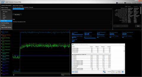

Rendben , akkor az lesz a következő. Most végzett másodszorra a 8 órás tesztel és amit írtam az első hszben értékek stabilan fut. No akkor vissza kapcsolom EIST+C-states-t. Van valami szinkron az értékek között ?
Az stimm hogy a cache szinkronban van a Vcore és core frekivel , a RAM pedig a saját freki + volt node ezeknek együttesen milyen szerepük van egymásra ? 2400Mhz-s ramom van ami ugye most 1333 pörög és a 4600 at simán vitte. Meddig érdemes feltolnom ? Esetleg egy előre beállított XMP profilt kéne használnom ? -
Rick3D
IO.sys #45871 üzenetére
Megpróbálom azt is amit te írtál. Igazából a guideban kitér arra hogy fogunk ram frekit állítani stb... a későbbiekben. Próbálkozom , találtam hasonlóakat de lépésről lépésre - szájbarágósan ez volt a leg célra vezetőbb. Lehet hülyeséget írok de mielőtt alap beállításokra raktam volna láttam egy olyat hogy 4000Mhz 0,72v kapott , lehet hogy elnéztem valamit de ezelőtt egy hozzáértő barátom csinálta és lehet ő pont megtalálta ? azt amit most te kérsz tőlem. Meglesem. Egyébként a jövő héten fog delidet kapni és Thermal Grizzly Conductonaut társaságában fogom felkenni
A C state - EIST -et vissza kell majd kapcsolnom ha megtaláltam a stabil oc-t de addig is jobb ha minden statikus így nem zavar be tesztelés közben, nem 100% ra állítja csak lehet hogy stress test közben problémát okozhat. Hülyeséget írt volna ? Amúgy 1000w 87+ Gold Enermaxos tápom van szóval nem hinném hogy problémát okozna neki főleg úgy hogy jelenleg nincs bent az 1080Ti
