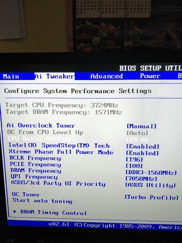

Hát azt alapossággal és türelemmel kell kitesztelned, hogy milyen beállításokkal hogy viselkedik a biosod. Eleve az ugrálást a speedstep engedélyezi. Ha valami szürke, az vagy inaktív, vagy kötelező.
Ha a CPU ratiora gondolsz, akkor igen, az a cpu szorzója. Ha nem tiszta még minden beállítás jelentése, meg hogy mit csinál /OKOZ/, akkor olvass utána.

Ma ugy gondoltam, h ujra probalom a ramokat huzni, es az alap 1600Mhz rol sikerult felmenni 1860-ra. Memtest is hiba nelkul ment fel orat, igy hat inditottam az OS-t, es azt tapasztaltam, h a cpu frekvencia ugral, mintha a turbo be lenne kapcsolva. 1 magon fel ment 4100-re alkalmanket. Termeszeteszen nem volt stabil, igy hat neztem a BIOS-ban, h mi ujsag. A kovetkezot vettem eszre:
OC from Cpu level Up auto-n van, es nem tudom allitani. Ha a kepen lathato ertekeket hasznalom, akkor nincs ugralas, de ha pl: 20*186-ra allitom, akkor mar ugral....
Valakinek valami otlet, h megis, h tudnam azt a funkciot kikapcsolni ?

A RAM-ot gyári frekvencián vagy fölötte üzemeltesd, ne alatta. Alatta az is okozhat gondot. Az IMC legyen 1,35V (bírja, 1,4-ig mehetsz max, hőre figyelj), a timingok fixek, T pedig 1 legyen, ne 2. Meglepően sokat számít sebességben.
Xtreme Phase Full Power Mode ne auto legyen hanem enabled.
PLL és PCH legyenek autok, bár úgy emlékszem, nekem valamelyiket emelnem kellett, de csak 4,2GHz felé, addig nem.
CPU feszt is adj még rá, amíg 80-85 fok alatt vagy. A 68 fok még irodai üzem. Nekem 188x22 lett a vége hónapok után, bekapcsolt SpeedStep és C3 mellett. A C1E nem jó a tuningnak, alig spórol áramot. A C3 és a C6 közt van komolyabb különbség. A Turbót viszont kapcsold ki, az lehet nálad a baj.
A QPI alacsonyabb beállításon volt jó nekem a végén, ha jól emlékszem.A Prime nem minden, a Cinebench jobban hasaltat, a fájlkezelő megnyitása a legdurvább.
