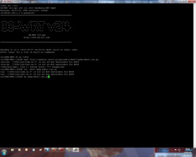

na az vajon miért lehet h ha script-be teszek valami webes a StartUpba akkor meg marad de ha megnézem a /tmp/root/profilban akkor csak :
echo "export PATH=/jffs/bin:/jffs/sbin:$PATH" >> /tmp/root/.profile
echo "export LD_LIBRARY_PATH=/jffs/lib:/jffs/usr/lib:/jffs/usr/local/lib" >> /tmp/root/.profile
ez marad... -

ftp-ről beszélgetünk és a dd sincs kliens, ezért gondoltam hogy telepíteni kell valamit.... guglizok guglizok guglizok....
ha valami eszedbe jut merre hogy keressek, kulcsszó stb, azt megköszönöm, ha valamit találok akkor meg majd beírom.
path: ehhez nem kellett volna hozzányúljk....
beírtam a kettőspontot lefuttattam, újrainditottam, nem volt jó, vissza írtam, ujraindit azóta se jó, sőt, a parancssorban pl nem megy a trans inditása sem ami eddig viszont ment....
minek piszkálom ami egyszer mrá működik.....

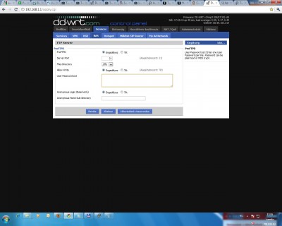

FTP hogyan konfiguráljam? -

A servise menüben csak ez van
TP Server
Firmware: DD-WRT v24-sp2 (08/07/10) std

samba? Van az egyáltalán telepítve? Vagyis hogyan kell felrakni?

én balta módba fogom mindjárt használni..... már ott tartok hogy még egy ipkg update sem képes lefuttatni és mikor telepítenék valamit error hegyekkel száll el..... +!"/%!="+!'+!=%"+'%/+!'=%!"(+!!'=%+!/!%=+

egyébként itt is azt írja hogy pen könyvtárába telepítsem....
bpmcwap
Intruder2k5 #8775 üzenetére
még nincs opti lásd 8778 hsz. egyébként megpróbáltam feltenni de nem tudtam... már nem emlékszek miért nem de majd minjárt bekopizom, mert újra próbálkozom...

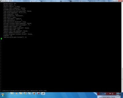

Bernath
Intruder2k5 #8713 üzenetére
Nem így,de egyik sem müxik
/jffs/etc/init.d/transmission start

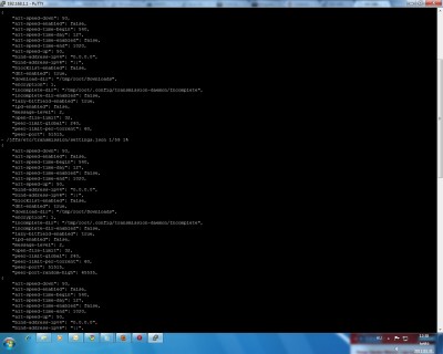

Bernath
Intruder2k5 #8710 üzenetére
Transmission nie uruchomione? Start ...
/jffs/usr/bin/transmission-daemon: can't resolve symbol 'posix_fadvise' in lib '/jffs/usr/bin/transmission-daemon'.Na ezt az üzit dobja vissza.
Bernath
Köszi,köszi!!
Megcsináltam,de nem akar bejönni
Nincs valahol egy működő ill megszerkesztett transmission setting file?
vagy pedig eleve kikapcsolod az rpc_whitelist, ezt pedig elég ha kitörlöm az idézőjelek között? -

Bernath
Intruder2k5 #8703 üzenetére
Na már lesz valami
Elvileg sikerült feltelepíteni a Transmission-t.
Ama tör kérdés,milyen címen érem el+Edit /jffs/etc/transmission/settings.json file and set login, password, whitelist etc. Save and run transmission

az pl hogy van hogy FTPn nem érem el a teljes rendszert ahogy openbe...??? Ezzel csak telnetelni lehet majd, ftpn nem lehet tolni neki az anyagot?módosítani F4el... -

Akkor egy nagy levegőSzóval felcsatoltam a vinyót /ami eddig az asus routeremen volt/ s ezt látja a TP:
Nos a kérdéseim:
1: van még rajta pér giga adat amit le szeretnék szedni, meg lehet oldani s hogyan?
2:ebből az állapotból fel tudom telepíteni a transmissiont ill esetleg csomagokat vagy ,ha nem valaki rá tudna vezetni hogyan lehet? Sajna már itt elakadok,nem tölti le a csomagot :
1. Mount usb-disc as /jffs (formated as ext2)2. Run in console
Quote:
cd /jffs
wget http://openwrt.groov.pl/projekty/ddwrt/opkg-ddwrt.tar.gz
tar -zxvf opkg-ddwrt.tar.gz
rm opkg-ddwrt.tar.gz
Tudom,tudom,nem ilyen fájl rendszer stb,de innen kiindulva nem lehet valahogy megszakérteni? -

az van h a /tmp/root/.config/transmission-daemon json
mindig változik és van amikor el is tűnik.. az értékek átírom de változik.mit lehetne tenni ellene?
