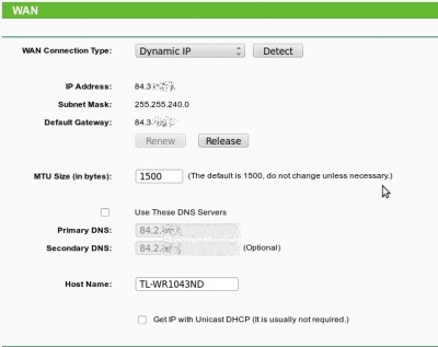

Szia Alex!
A fő bajom az(ami mostanra derült ki), hogy kívülről szeretném elérni a 2221-es porton, de nem megy.
Már beállítottam ugyan úgy ahogy az "FTP_WAN"-nál van csak 2221-es portra, de úgy sem megy.
És ami a legjobb az egészben, hohy a sima 21-es portal meg simán felcsatlakozik.
Szóval nem értem.Üdv

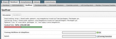

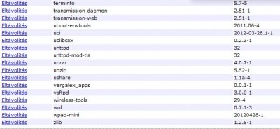

A csomag listák frissítése után az elérhetőek közt nincs bent a 2.61 Transmission.
Ha a trunkról illesztembe a címét akkor megeszi a szabad területet.
Telepítés előt el kéne távolitani a 2.60-ast?Köszönöm a segítséged!
