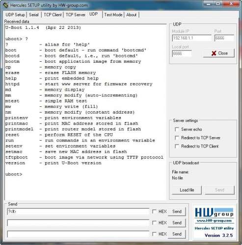

vargalex #51762 üzenetére
Ez a log, amikor a resetet nyomva tartva kapcsolom be.
Amúgy senki nem bontotta szét előttem, bekötve pont úgy van ahogy a többi TPlink volt, azok megálltak a tpl leütésekor.U-Boot 1.1.4 (Sep 25 2013 - 08:43:53)
ap135 - Scorpion 1.0DRAM:
sri
Scorpion 1.0
ath_ddr_initial_config(178): (16bit) ddr2 init
tap = 0x00000003
Tap (low, high) = (0x0, 0x1d)
Tap values = (0xe, 0xe, 0xe, 0xe)
64 MB
Flash Manuf Id 0xef, DeviceId0 0x40, DeviceId1 0x17
flash size 8MB, sector count = 128
Flash: 8 MB
Using default environment*** Warning *** : PCIe WLAN Module not found !!!
In: serial
Out: serial
Err: serial
Net: ath_gmac_enet_initialize...
athrs_sgmii_res_cal: cal value = 0xe
No valid address in Flash. Using fixed address
ath_gmac_enet_initialize: reset mask:c02200
Scorpion ----> S17 PHY *
athrs17_reg_init: complete
: cfg1 0x80000000 cfg2 0x7114
eth0: ba:be:fa:ce:08:41
eth0 up
athrs17_reg_init_wan done
SGMII in forced mode
athr_gmac_sgmii_setup SGMII done
: cfg1 0x800c0000 cfg2 0x7214
eth1: ba:be:fa:ce:08:41 -

vargalex #51760 üzenetére
Halié Mester,
Hmmm, azért kérdezem,mert próbálgattam az utóbbi időben szinte az összes trunk-öt, és a 42xxx-nél ugyanúgy előjött a wifi-eldobálás problémája 2 MB/s letöltés környékén mint eddig mindig. Viszont a 41877 (júl. 30.) és a 41900-as (aug.01) érdekes módon csont nélkül megy.. -
vargalex
vargalex #51745 üzenetére
Helyesbítek. Itt sem látszik a boot során. De az 1043ND v1 általam említett bootloader-ében igen. Erről a sorról beszélek:
is_auto_upload_firmware=1
Ha nem nyomjuk a reset gombot, akkor helyette ez van:
is_auto_upload_firmware=0
Szóval, mégis van rá esély, ráadásul soros porton nézve, a resetet nyomva tartva, rögtön ki is derül (az IP cím és a file neve is).
