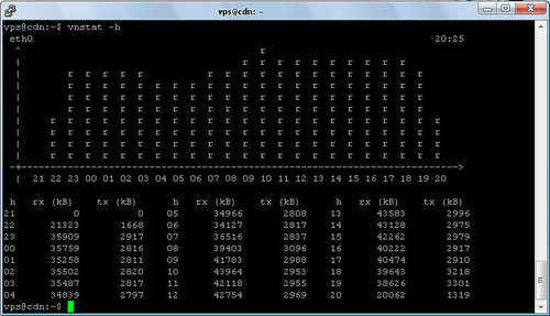

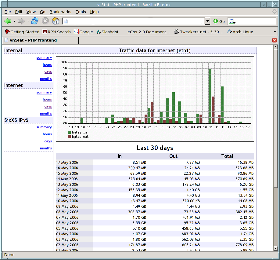

zuzu000 #51632 üzenetére
a luci/hálózat/interfész fülön az interfészek nevénél is írja a forgalmukat
igaz ez az utolsó router restart óta bekövetkezett teljes forgalmát mutatja az adott interfésznek....
ha havi mérés kellene, akkkor szerintem a legegyszerűbb, ha minden hónap elején csináltatsz egy network restart-ot a cron-ban (de annak a veszélyefent áll, hogy lesz egy áramszüneted valamikor, és akkor szintén nullázódni fog...) -
