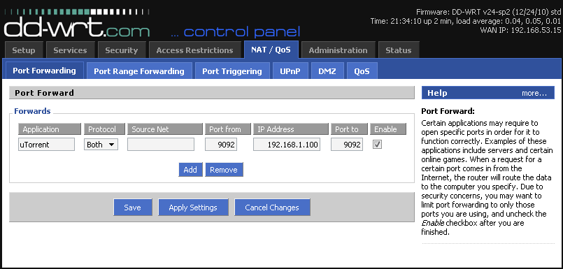

arra gondoltam hogy az ujabb buildeken nekem pld nem mukodott a portforward legalabbis belso halon probalva dyn-cimre hivatkozva nem megy semmi,sem webserver,sem ftp sem vnc szal tok halott ,kulso cimrol nem probaltam mert rogton az elso ilyen hibas buildnel en beirtam az alabbi parancsot a tuzfalba es ugy mar jo kintrol ,bentrol ,amugy mintha azt olvastam volna hogy ez a hiba csak ezt a routert erinti de ebben nem vagyok biztos.mindenesetre igy mukodik rendben ,csak nem ertem miert nem javitjak hiszen jopar build kijott mar azota es szamtalan ticket is van rola.

http://www.milesburton.com/index.php/Restore_DD-WRT_NAT_Loopback -
