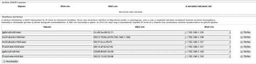

Azt is újraindítottam, sőt előtte a routert is, de akkor is a 136-os ip-t ossza ki a gépnek. Pedig dhcp-n van a gép.
root@mcll-ubuntu1404 ~ # cat /etc/network/interfaces
# interfaces(5) file used by ifup(8) and ifdown(8)
auto lo
iface lo inet loopback
auto eth0
iface eth0 inet dhcp
auto wlan0
iface wlan0 inet dhcp -

Igen észrevettem, az imént módosítottam hogy 100-tól osszon, de mindig ezt a 136-ot kapom vissza. Pedig lehúztam a lan kábelt is a gépről, sőt a bérleti időtartamot is levettem 2 percre. De semmi. Ráadásul ami izgat hogy miért nem jelenik meg egyik gép sem aaz aktív DHCP bérletek listájában.
Helyesbítés: A gépem megjelent a listában végre (de csak az az egy), viszont a 136-os IP-vel...

Ha erre gondolsz, hogy az /etc/config/dhcp fájlban az authoritative opció 1-re van állítva, akkor igen, be van kapcsolva a force mód. Más DHCP szerver nincs a hálózaton.
Amúgy itt a konfig fájlom:
config dnsmasq
option domainneeded '1'
option boguspriv '1'
option localise_queries '1'
option rebind_protection '1'
option rebind_localhost '1'
option local '/lan/'
option domain 'lan'
option expandhosts '1'
option authoritative '1'
option readethers '1'
option leasefile '/tmp/dhcp.leases'
option resolvfile '/tmp/resolv.conf.auto'
option logqueries '1'
config dhcp 'lan'
option interface 'lan'
option leasetime '12h'
option start '200'
option limit '215'
option dynamicdhcp '0'
config dhcp 'wan'
option interface 'wan'
option ignore '1'
config host
option mac '00:21:70:8c:a4:f6'
option name 'mcll-ubuntu1404-lan'
option ip '192.168.1.138'A hostok közül most csak azt listáztam amelyikkel a probléma van. Itt is látszik hogy 138-as IP van beállítva, de 136-at adott. Itt a host ifconfigja:

vargalex v1.1.5 r33777-es szoft fut a TP-Link TL-WR1043N routeremen. Semmi gondom vele, csupán a minap akartam beállítani pár DHCP-s hostot a routerbe hogy az fix IP-t adjon a klienseknek. A "Hálózat" -> "DHCP és DNS" fül alatt alul a "Statikus bérletek" résznél tudom ezt hozzáadni. Megadtam a hostneveket, a gép MAC címét, a kívánt IP-t és mentés & alkalmazás gombra katt. Viszont az "Active DHCP Leases" rész alatt egyik sem jelenik meg, holott azt hiszem ide kellene hogy bekerüljön. Ráadásul van olyan kliens, ami mondjuk a másnapi gépbekapcsolás után teljesen más IP-t kap mint ami ott be van állítva (MAC címek stimmelnek), többször is ellenőriztem. Mi lehet a probléma?
Itt egy kép róla. Látszik hogy pl. a "mcll-ubuntu1404-lan" gép esetén a beállított IP x.x.1.138, de mégis valamiért a 136-ost osztotta ma neki. Ugyanakkor az aktív DHCP bérletek listája meg üres.
